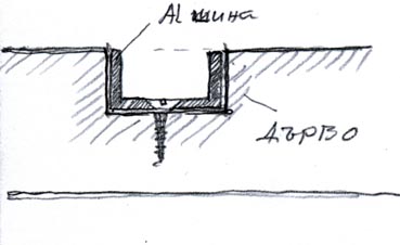

От Бриколаж, алуминиева, но не е със стандартна ширина за купешки водачи, каквито гледах по сайтовете.
mmetodiev
2436 мнения в "Фреза и оберфреза."
mmetodiev
- Мнения: 62

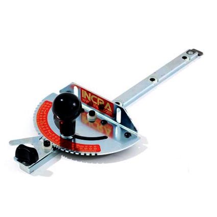

Купешките Miter Gauge (не знам как се нарича на български-може би линеал, или водач??? си имат 2-3 монтирани пластмасови колелца (предполагам ексцентрични) за тази цел. Аз съм си мислил да направя водача,който ще се плъзга в шината от твърдо дърво, шлайфан, защото със шкурка можеш да го напасваш много точно по размера на шината със съвсем малък луфт. Разбира се, това е за хоби, не е за професионално.
swetlio
- Мнения: 68
http://www.rockler.com/product.cfm?page=21967
Някой дали знае дали не може да се намери такава лайсна в някоя фирма за ал.дограма, която да се ползва за водач
