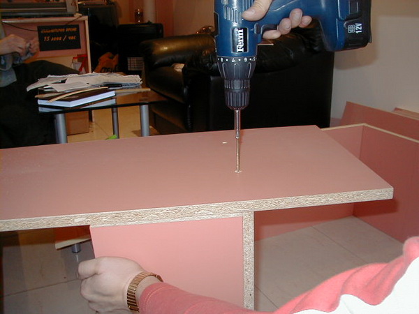

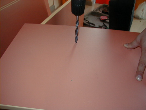

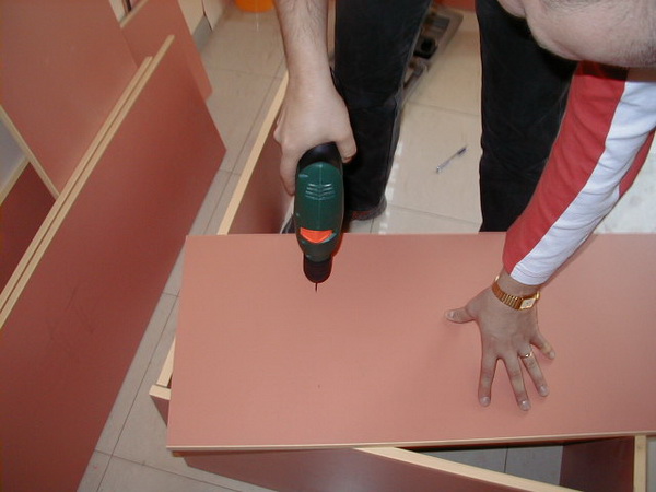

И така купуваш си винтове поне 6см дълги. След това изчислваш средта на страницата и я разчертаваш. С тънка бургия разпробиваш отвор като между 2-те плоскоти с помоща на 3-та държиш правия ъгъл. След това с много дебела бургия правиш фрезенг където ще влезе главата на винта. И след това завиваш самия винт. По късно главата ще се скрие с копче. Ето няколко снимки.
Пускаш фрезенг с дебела бургия с дълбочина 2-3 мм
Пробиваш горната плоскост

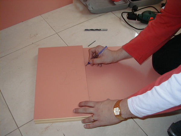

Чертаеш линия зада изчислиш средата на страницата.

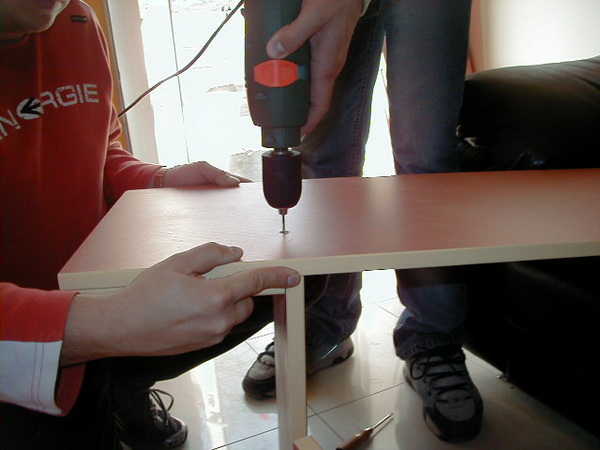

още снимки

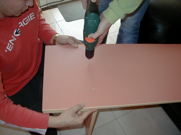

Завиваш винта като забележи 3-тата плскост която държа с ръка за да ми държи правия ъгъл
След това с тънката бургия разпробиваш перпендикулярната плоскост за да не я цепне винта.

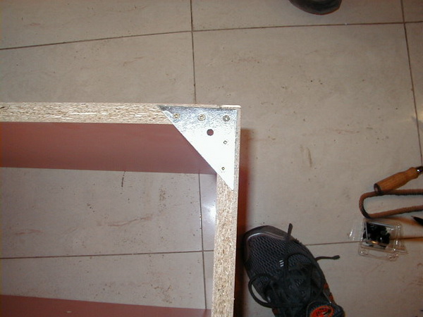

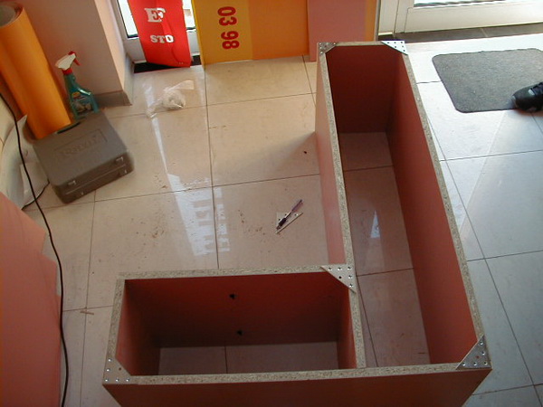

Най важното за планките е преди да ги завиеш да пуснеш -2та диагонала да са равни, защото само правоъгълника има равни диагонали. След това завиваш винтовете на планките и си готов.
Ако нещо не е ясно питай, аз малко гледам филм докато пиша.....

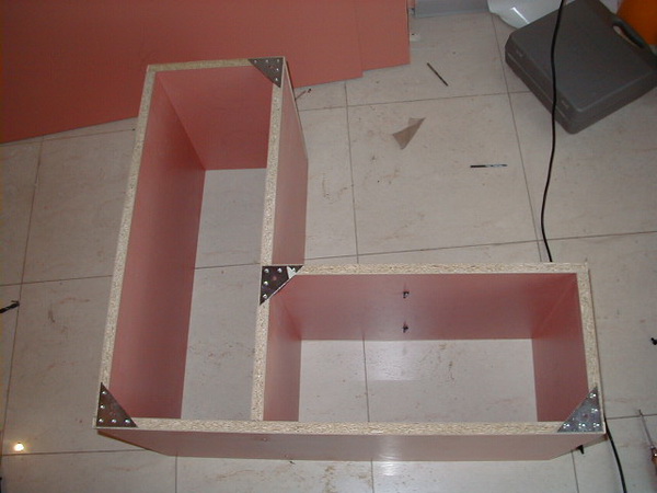

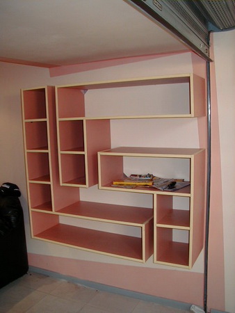

Ето и крайния вариант на библиотеката (тя беше в офиса ми). Така съм я изчислил че стана само от една плоскост.
Планките освен че захващат шкафовете за стента правят самата конструкция по - стабилна

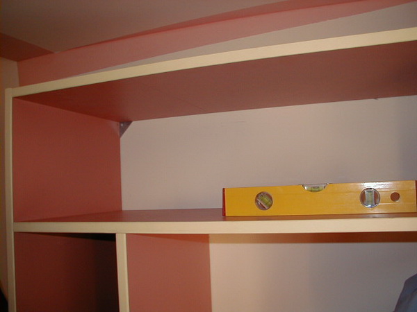

Винаги използвам нивелир при монтаж - помага за по - добро затваряне на вратичките
Не си пестиги винтовете за планките за да не останат само те на стената. Аз слагам по 5 на всяка планка.
При неправилни форми е малко по сложно.
