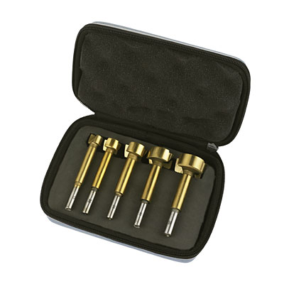

В магазина тия свредла( или фрезери все тая ) ги знаят като цигански бургии :-), трудно е наистина изходното отверстие да се получи гладко но не и невъзможно :-) аз разпробивах 1см. шперплат но подложих отдолу едно отпадъчно парче и отвора стана относително гладък :-) (трябват и маалко повечко обороти :-) )
За изхабяването нямам идея все още :-)
Успех

Това братя са фрезери а не свредла!
Харалампи,свредлата за "дърводелски цели" са с така нареченото "циганско заточване" и са доста брутални.Почти невъзможно е долния край на отвора да стане "чист" т.е. с гладки ръбове.Заради ъгъла на заточване,се изхабяват бързо.Без значение кой е производителя.

housedoktor, тези стават ли за ПДЧ? И има ли 15 мм ? Сигурно има де, ама аз да питам, защото не видях такъв размер Мосю Бриколаж.
Искам да ползвам 15 мм за направа на отвор за шведска сглобка.
Ползвай фрезер. Пробвал съм с подобни свредла - отвора става рошав
Някъде бях описал една техника на баща ми. Първо прави зарязване с назъбената чашка (не и знам името) и след това пуска фрезера. Горната част на отвора става перфектна.

housedoktor - майстор
За сглобки не стават ,не са затова.Иначе се справят перфектно дори и с много твърдо дърво и ламинати.При правилно използване правят перфектен отвор.Единствено,за да не чупят от обратната страна -щом излезе върха се пресреща.Това е .А 15 мисля че има,имам всички размери от 6 до към 40 мисля заедно с удължител 30 см.Почти не ползвам други
Тези са за глухи отвори

Е аз си вадя хляба с това и няма начин.Полудявам при мисълта ,че може да има специализиран инструмент за нещо а аз да го нямам.Някой път мога да постна част от арсенала:) А относно свредлата -от обикновенните Heller i Snappy ми правят добро впечатление,както и Dakota с вграден ограничител и подвижна глава за фрезенг
Това са свредла тип Дакота, пробиват много бързо но при невнимание се чупят лесно
