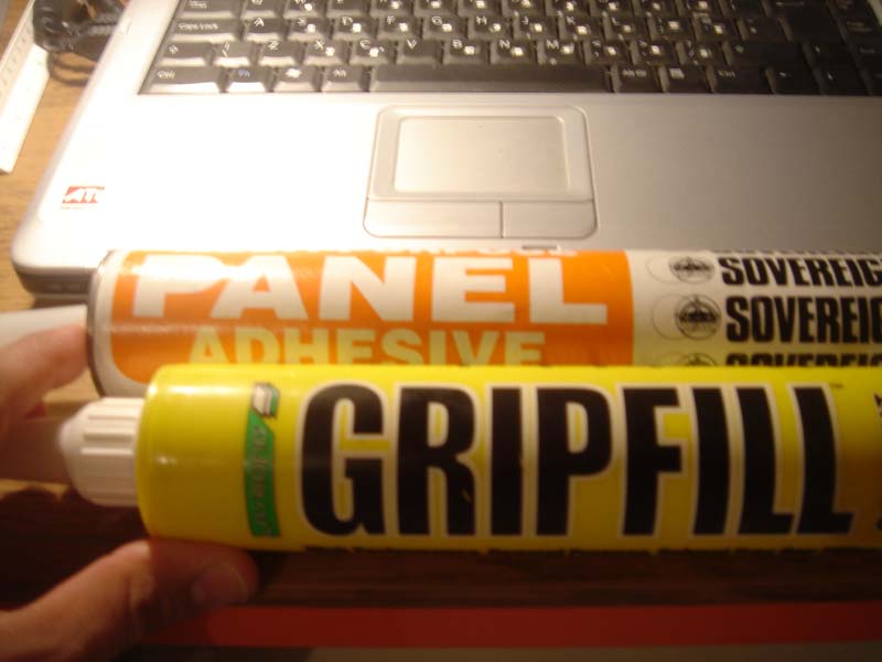

не знам дали все още ще сам от полза но мисля че имам решение
S.Ivanov - напреднал
виж дали продават тези неща някаде
