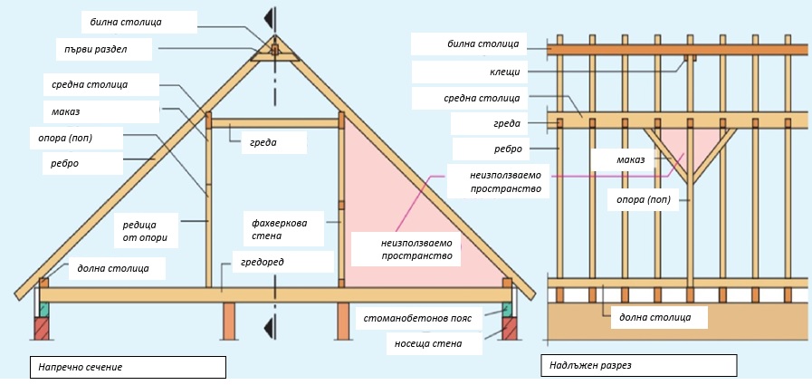

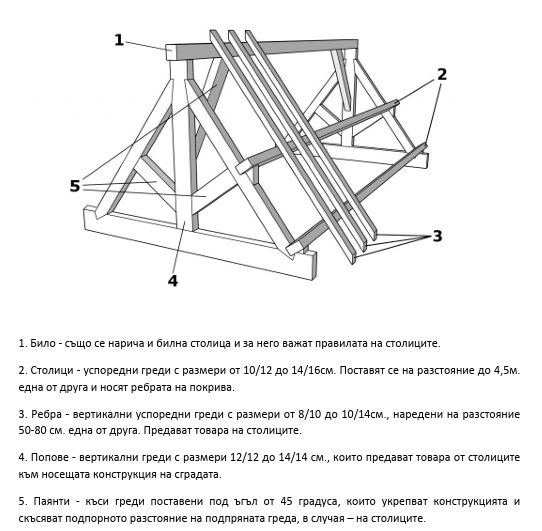

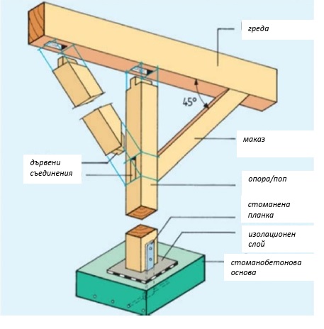

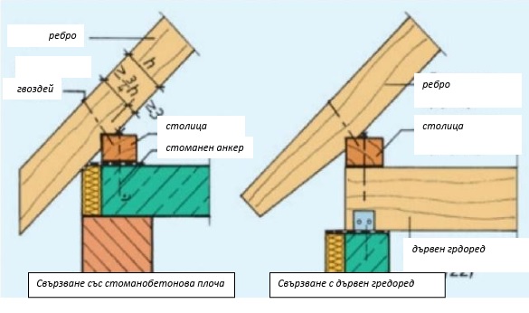

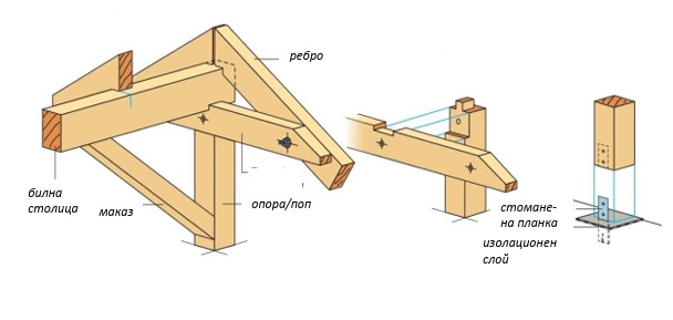

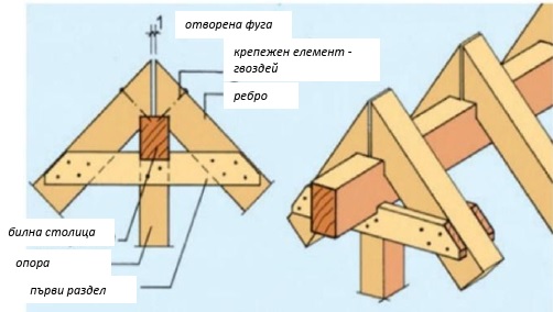

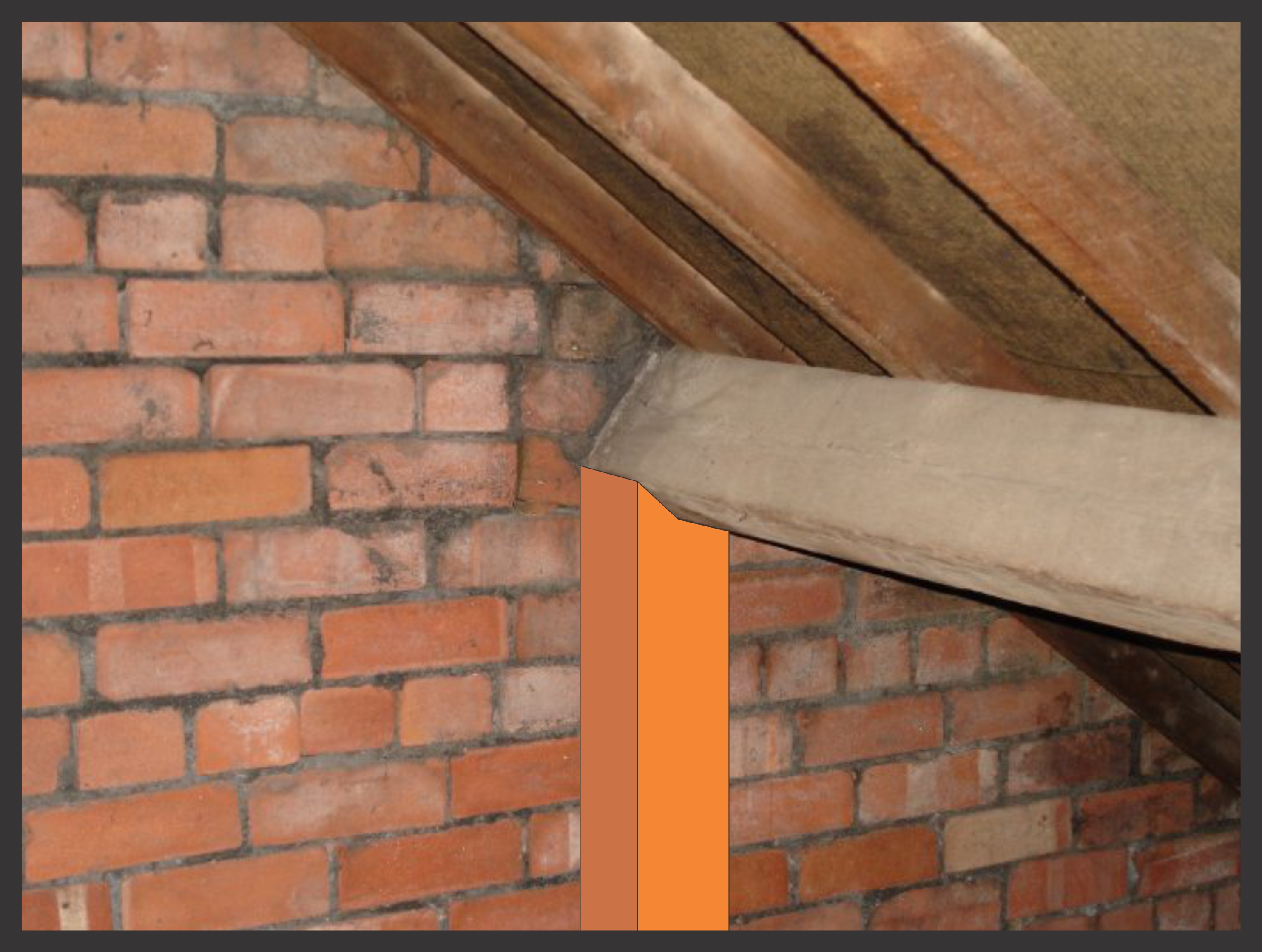

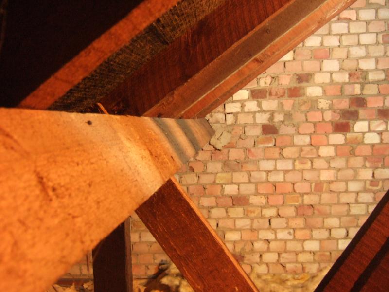

Още малко картинки.
XF4-C50/60 - специалист
За да няма завъртане на столицата, тя е с наклона на покрива и няма зарязване на ребрата, зарязва се попа.
пон сеп 01, 2025 3:28 pmXF4-C50/60 написа:
Браво! Мързеливият да те научи на акъл...
Обаче тая работа не е така. Силите работят по друг начин
пон сеп 01, 2025 7:07 pmn_a написа:
Браво! Мързелият да те научи на акъл...
Не!
Повтори го оше XXX пъти и ще стане истина
Alternative AI - специалист
Как и кое се зарязва ако покрива се прави с мертеци?
