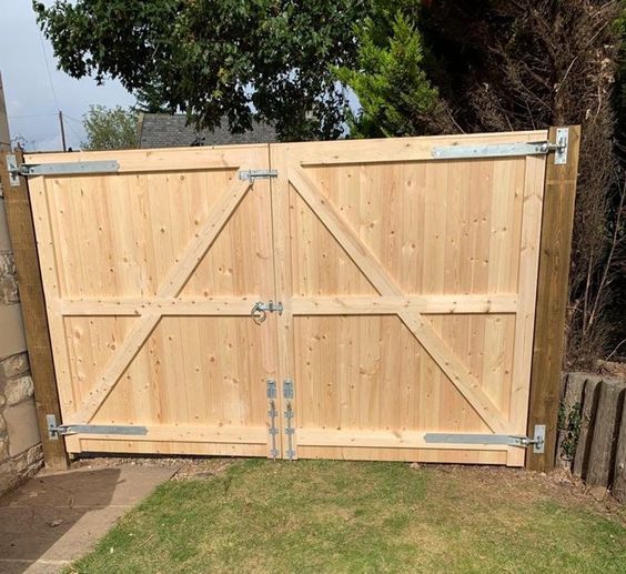

Щом ще е така горен и долен хоризонтален фриз на чеп и шлиц с по две дибли и средния фриз на проходен чеп и длаб с по две клинчета :) Като вкиртишеш и добре паянтите отиде....
Благодаря за съвета!
Писах ти Л.С. във Фейсбук ( надявам се не нахалствам) понеже тук не видях такава форма , а не бих искал да раздувам повече темата...

Според мен това е най-добрият вариант. Там където се кръстосват диагоналите с напречните естествено се зарязват на 50% и се получава стабилна сглобка която е почти невъзможно да провисне. И въпреки всичко имай в предвид, че дървена порта винаги провисва. Въпрос на време е!
Andri01 - майстор
Виждам ,че пантите са регулируеми. Това е много добре при провисване. Чрез тях може да се повдигне.
