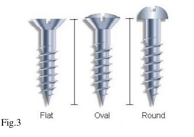

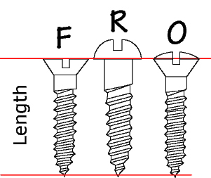

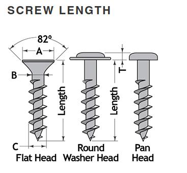

25мм е без главата. Винтовете с полуобла глава се мерят така. С фрезенковата глава се мерят заедно с главата по дължина. Мери се това което влиза в материала при завиване.
Мерих още малко. Главата трябва да е максимум 9мм диаметър. 4мм винта от първото мнение е с глава 10. 3.5-цата е с глава 8.
Така като гледам отивам на стандартен винт за дърво на 3.5мм с полуобла глава и дължина 25мм. Или каквото по-добро имат в Евроболт-а.

Може и да греша, но това на картинката го намирам на много места. И никъде не намирам на тоя тип винтове (с полуобла глава) дължината да се мери с главата.

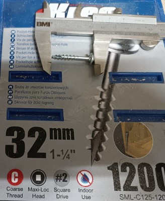

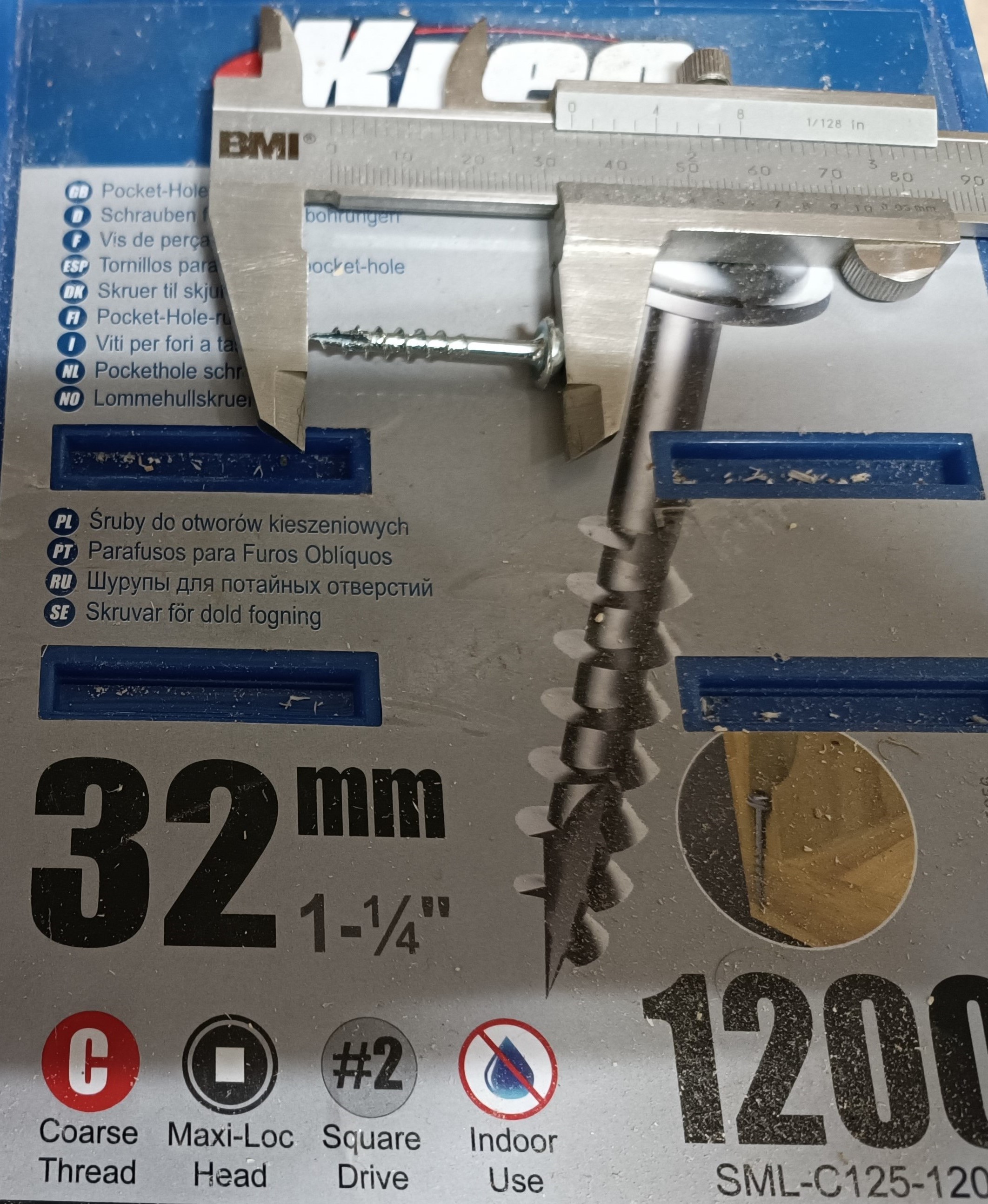

Специално слизах до работилницата да направя снимката. 32 мм винт за 19мм (аз ги ползвам за 18-20мм) оригинални винтове на крег (едра и фина резба) са с обща дължина 34мм и 31-32мм без главата, за това написах, че 25мм ще са къси.

Разликата между оригиналните и това което показва Тарльо е че оригиналния сякаш има добавена една шайба която увеличава площта (пречи на главата да тръгне да влиза и тя).
Шайба , стига да има подходяща по външен и вътрешен диаметър може да се добави и на винт с конична глава и да се постигне желаният ефект.

Това на първата снимка е извадено от интернет. Ситната резба е за твърда дървесина (орех примерно), а едрата за мека и плоскостите като шперплат, МДФ, ПДЧ.
За дължината на винта - подозирам, че не съм си пробил много кадърно отворите. Ако ограничителят се премести с 5мм нагоре джоба ще стане с 5мм по-тънко дъно и винта ще трябва да е по-къс. 26мм-те винтове при мен излизат точно с 15мм. Т.е. джоба ми има дъно около 10мм. И в тази ситуация 32мм винт ще се покаже с 3-4-5 милиметра от другият край.
