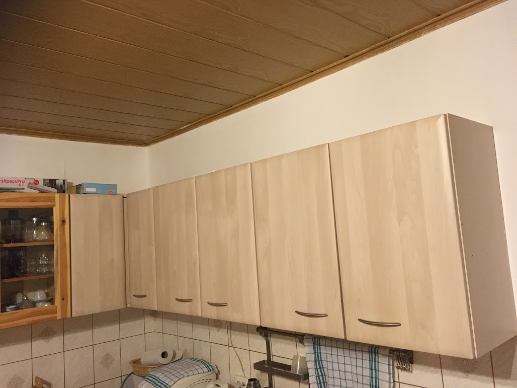

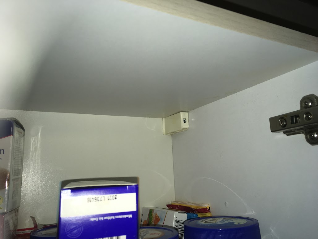

Е те таа кухня виси на такива окачвачи. Имай пред вид, че съм я купил втора употреба преди 3 години когато дойдох да живея в Германия, което означава, че е ползвана поне 10 години.

“Ония горния с куката го забравете, няма защита срещу отка4ане от шината.
Той е супер,но за кухни.”
Защитата му на оня горния е че има опция за стягане към стената и става толкова здраво, че можеш да го откачиш само ако развиеш болта, който стяга механизма към шината! И това го знам от личен опит!
