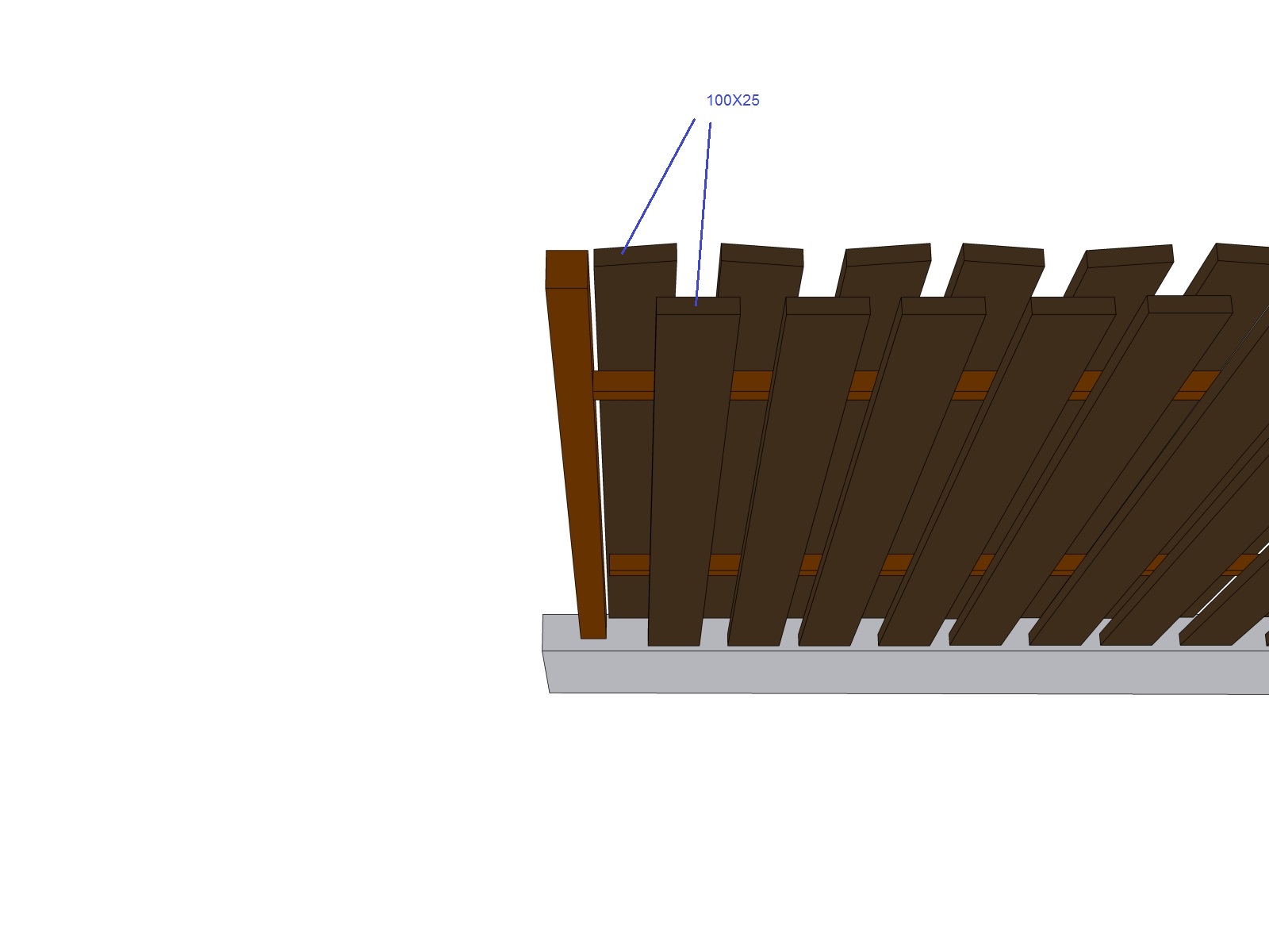

:? Какво да ги правя тези колове? Материала (за парапетите над 20м) е готов, рендосан. Дъските съм направил 60 от 500. Остави тези колове.
Нищо няма да е в земята, оградата има бетонова основа 50-60см.

Основното предимство на подобно импрегниране е при влага, при ограда и парапет където имаш проветряване влагата не ти е проблема, а УВ защитата от слънцето. Не знам на какъв дизайн си се спрял, но е препоръчително единствено да защитиш най-горния край на оградата/парапет с профил, който позволява подмяна. Той ще спира навлизането на влага от сняг и дъжд и пръв изгаря и можеш да го смениш.
radius - майстор
Оградата е 2 реда дъски с разминаване, горната част не е защитена:
ograda1 r-ri.jpg (101.31 KиБ) Видяна 1716 пъти

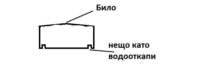

Парапета има горна част ( която някой ден, някой може да подмени) със следния профил:
Тук често вали хоризонтално, така че горната част е условно горна :wink:
PIP - майстор
Добре ще е да сложиш летва/планка, която да покрие горните чела на дъските на оградата, понеже от там прониква най-лесно влага от сняг и дъжд. Косото биене не е проблем, понеже по вертикалите водата не се задържа.
EDI - майстор
Удари горния ръб на дъските на циркуляр или на оберка под 45 градуса.По-лесно е, върши работа и няма да монтираш допълнителни елементи.

PIP написа:
Не е проблем да огъна от ламарината за обшивки (за улуци и т.н.) като П и да захлупя горната част. Но ще е грозно
