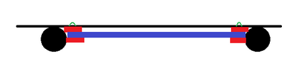

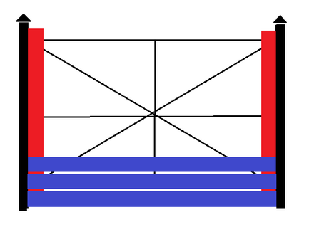

Да споделя какво ще правя. На вилата имам ограда от мрежа, с бетонова основа. Отдавна се каня да я закрия с нещо. Трябва да е леко, защото бетонната основа е много стара, не е стабилна и без допълнителна тежест. Реших, че най-евтиния и лесен начин е с ламперия, с хоризонтални дъски.
Планът ми е да закрепя с такер вертикални дъски до пилоните и за тях с винтове за наредя ламперията, накрая пак с вертикална дъска да закрия краищата на дъските, като лайсна. Мисля, че ще е стабилно. Знам, че материала е слаб, но с поддръжка ще издържи поне 10 години.
Отвътре реших да бъде с лак. Ще го лакирам през 2-3 години. Мога да сменявам и цвета, ще е по-красиво.
Проблемът е от към мрежата. За да лакирам, трябва да го направя да се маха като плоскост между два пилона, но ще е трудоемко. Или да го лакирам заедно с мрежата :)
Друг вариант е да се боядиса мрежата и ламперията с грунд/ боя. Като се олющи, направо да ги напръскам отново. Няма да е толкова красиво отвън, но е най-практично.
Не е лошо да има покривче, това ще удължи малко живота на оградата, но не съм измисли все още добър вариант.

Искаш да правиш дървена ограда, а не сачак :) Не съм сигурен, че ламперия ще пасне за целата ти...не знам и колко е дълга оградата да преценш дали няма да похарчиш доста пари и примерно да установиш, че няма да те изкара дълги години... Ясно, че ще го лакираш, но това ще бъде изложено на постоянно печене от слънце и мокрене от дъжд и сняг... Отделно като решиш примерно след 2 години да го лакираш отново, нали трябва да шлайфаш старият лак и тогава да нанесеш ново лаково покритие... ако го нанасяш направо, ще стане... отбий номер с лакирането...
Обмисли добре начинанието да не дадеш бадева едни пари за материал и после да те е яд...

Оградата не е дълга и няма да ми струва много. Челните дъски на къщите са от същия материал, вчера гледах едни слагани преди 10 години, лакирани са два пъти, не са мръднали. Билото също е изложено на слънце и дъжд, ясно е че от едната страна дъските са на сухо, но от външната страна се вижда състоянието.
Оградата от свободната страна лесно ще се шлайфа, колкото за лак. От към мрежата е въпросителната.
plamen6703 - майстор
Челните дъски на къщата са под улука, пече ги слънце и са широки примерно 15-20 см.... това площта, която е изложена на пряко въздействие. Ти искаш цели оградни платна да правиш... много по-голяма площ, а как ще ги обработваш към мрежата изобщо не се сещам, освен ако не махаш платната и да ги обработваш всяко поотделно... Нали знаеш, парите са си твои, волята е твоя :)

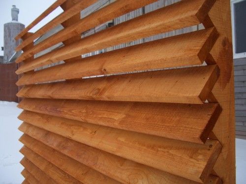

Прочетох много за обработката на дърво за външна употреба, май почти всичко от форума, и въпреки това имам питане. Обмисляме вариант да си поръчаме дървена ограда тип "жалузи". Ще ни я направят от необработено дърво и си мислим да я намажем с масло - отработено или не, още не сме решили. Ясно е, че тази операция трябва да се повтаря периодично.
Допълнителна информация - иглолистен материал, надявам се да ни намерят сух :), летвите ще са 2/10/100 и ще са монтирани на по-дебели греди, за да се оформят пана - около 100/180, които от своя страна ще се монтират на метални колове. Оградата ще е изложена на всички възможни климатични влияния, включително сняг, дъжд и продължително слънчево греене.
Молбата ми е за съвет - добра идея ли е маслото, какво да бъде, колко често да го повтаряме при първоначалната обработка, а и впоследствие, за да си осигурим възможно най-дълго време красива и здрава ограда?
Предварително благодаря! А на снимката е идеята за оградата...
stridata - специалист
„TIKKURILA” – Финландия - Вносител и представител за БГ-Дежмарк ЕООД тел. 0885 163 051
„OSMO” – Германия - Вносител и представител за БГ-ФИВЕКС ПРОЖЕКТ ЕООД тел. 0887918612
Звънкаш и на двете, казваш за какво ти трябва маслото и си събираш нужното инфо. Решаваш кое да е и си в джаза!
red_ribbon - помощник
Благодаря за съвета! Ще ги потърся за повече информация.
А какво показва опита ви с отработените масла?
nikolson - майстор
Според мен, без импрегнация, само масло, дори и най-висококачественото, не може да мине. И то вакуумно импрегниране.
EDI - майстор
Този тип дувар е изключително неблагодарен за поддържане поради формата си, имай предвид и това.А за ТИККУРИЛА голям +, не знаех, че вече имаме представител за у нас, добре е, че Стридата даде и посока за търсене.Юли, тези имат ли електронен магазин или идея за такъв.
П.С. Последно работих с хибрида лак-масло на ДУФА, доволен съм от материала и работата с него.За сега не знам как ще се държи навън, догодина ще стане ясно.
