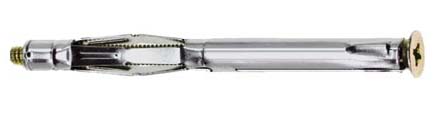

Благодаря,от всичките мнения събрах по малко и какво се получи:
Предните 3 колони ги слагам 12х12 на тях стъпва 10х10 на 6 метра(или 2 по 3м) от към стената слагам 10х10 на 6м захваната с дюбели през 60см за стената + на 4 места Г-образни планки.Мертаците ги сменям на 10 броя 6х12на през 60см.3 метра ширина и 50см стряха. Нареждам дтските,битумната мембрана и наливам бирата :supz:
Мисля да хвана гредата с тези дюбели 10х152 или 10х182. Като мисля правя отвор 10мм в гредата и слагам планка 8х8 също с отвор по средата,мисълта ми е планката да я ползвам като един вид шайба за да има по голяма площ която да се държи от дюбела,да не смачка дървото и така.Стената е тухла,така че зида е 25см и 5,2см от дюбела да захапе мисля,че е добре ,но ако са 8,2 ми се вижда още по добре :)

Аз бих го направил с шпилка 12 мм през цялата стена, че с тия 5,2 и 8,2 см тоя навес 6х3 ми се струва, че ще падне при първия сняг. Ама ти си знаеш.

И смятате,че 12 дюбела,които влизат 8см в тухлена стена няма да задържат конструкцията към стената ? :?
12 години на това място имаше тръбно скеле което беше с интернитни плоскости а отдолу тръбите бяга стъпили директно на пръста,та за тези 12 години(може и повече да са) на 4-я метър височина се беше наклонило 1,20м от стената ,но не падна...

Ако тухлата е единичка,според мен няма да има проблеми.
bundy - помощник
Единичка и то от плътните едновремешните ,двоен 25см зид
