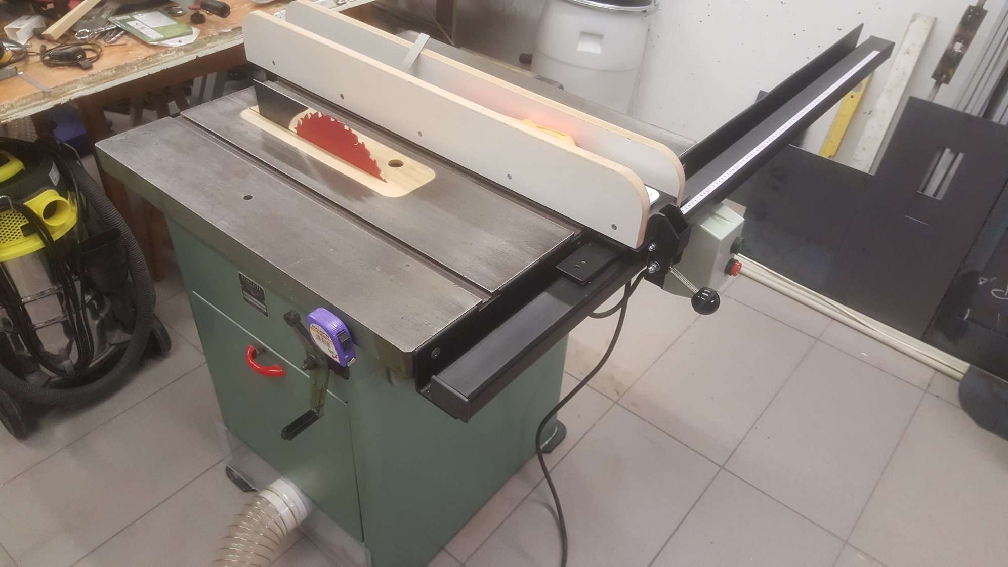

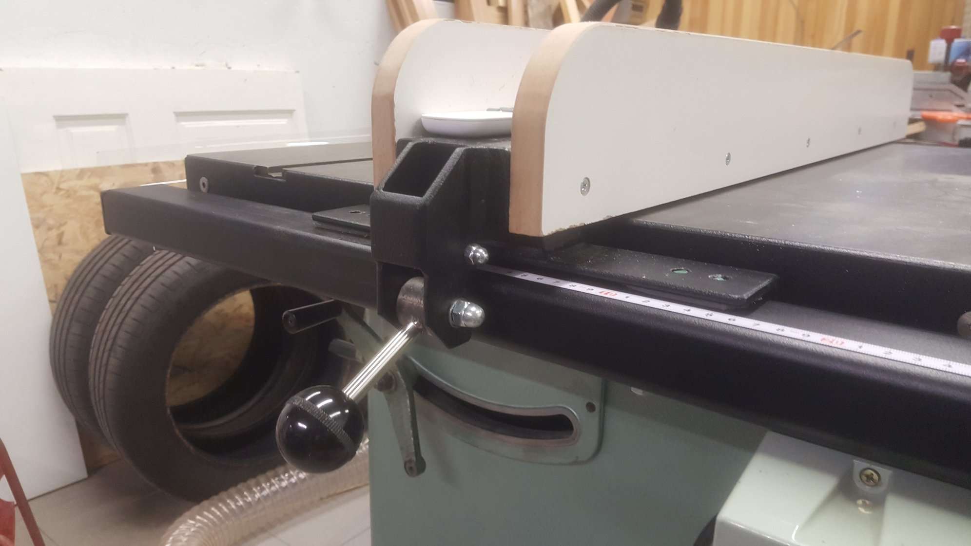

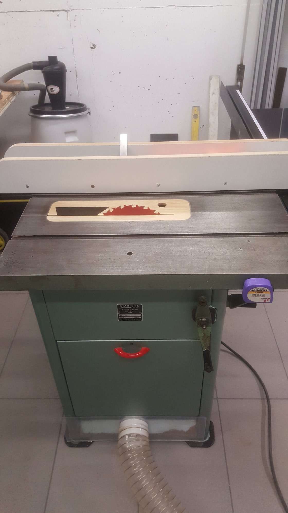

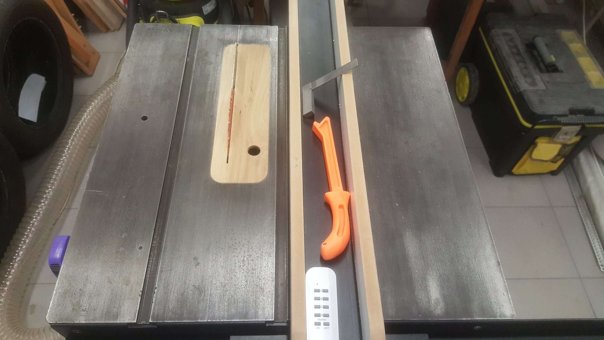

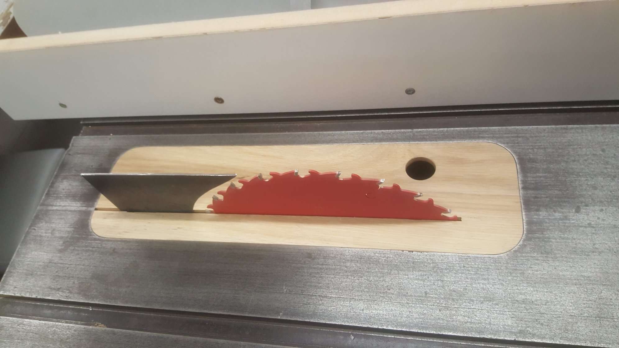

Ще използвам темата, за да се похваля с новата си придобивка, а и да похваля Фитилчо (от когото я взех) за работата по възстановяването й, както и за чисто "направи си сам" biesemeyer фенс-а, който направи. Мисля, че бие оригинала :supz:
Иначе машинката - Startrite 175 10" Tilt Arbor, чугунен плот, тежи си на мястото в пряк и преносен смисъл :)

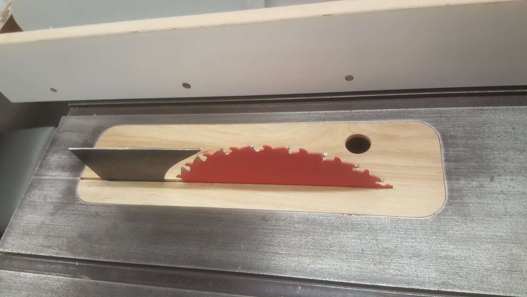

Добавихме "направи си сам" сплитер, долна аспирация и първия за машинката проект - zero clearance plate от красив дъб. Ето и малко снимков мат'риал да се покефите :partyman:

П.П. : извън темата - този бидон върху, който си монтирал циклона не се ли мачка при евентуално създал се вакум .

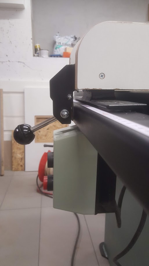

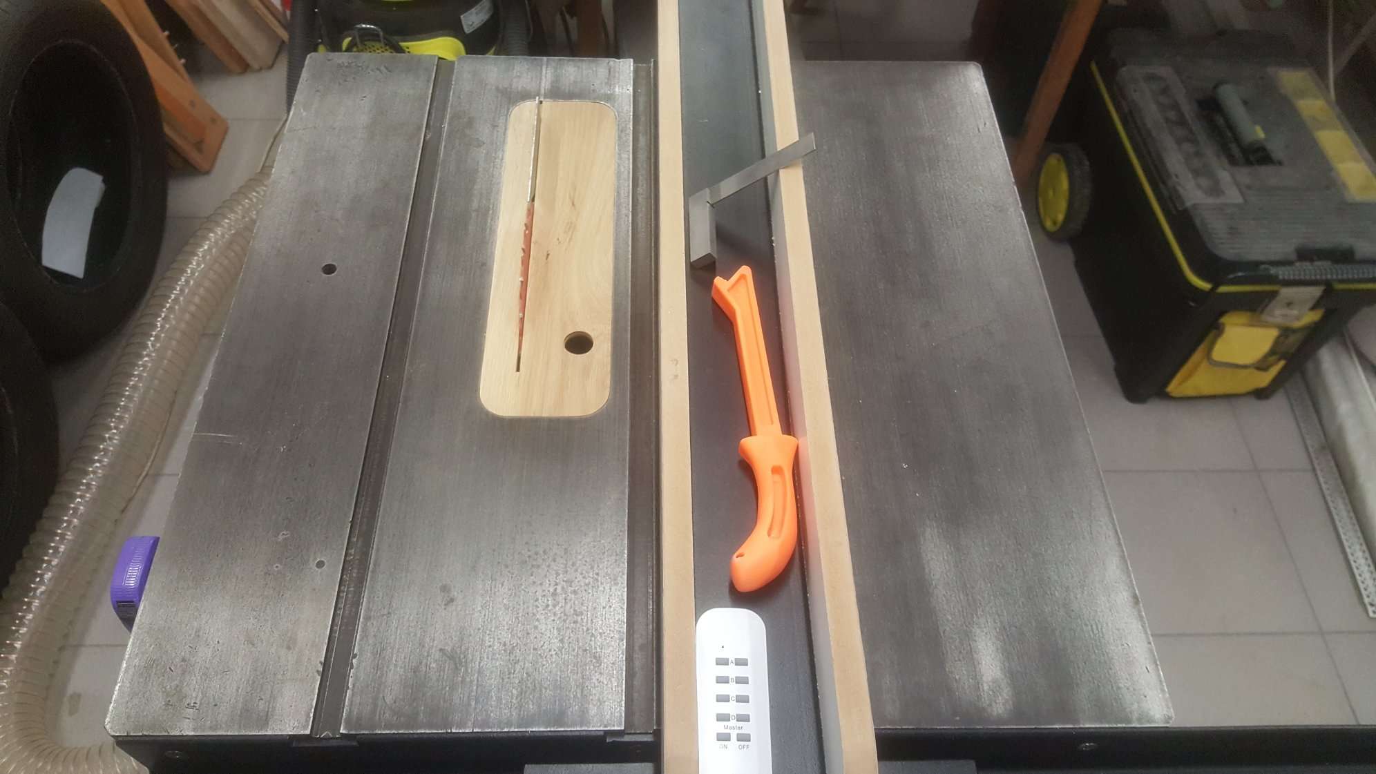

честито! имам въпрос: пскателя не пречи ли когато заключваш фенса в позиция над него?

Мачка се като поничка с крем :lol: Това имах под ръка и засега гледам да не правя вакуум. Ще търся метален някакъв. По-голяма драма са ми преходници за маркучите, обаче.
Благодаря!
Не си пречат стартера и ръкохватката. Ето нагледно в заключено положение:

вт апр 23, 2019 6:08 pmwanderer написа:
Ееее, не съм чак толкова тъп, разбира се, че погледнах това хиихих. Исках пускателя да е на удобно място, ако потрябва(д ане се случва де) а и освен това , в предната част на винкела има винтове, които могат да променят позицията на заключване на ръчата, във височина+ служат за регжаж за паралелност на ограничителя спрямо майтер каналите и диска
