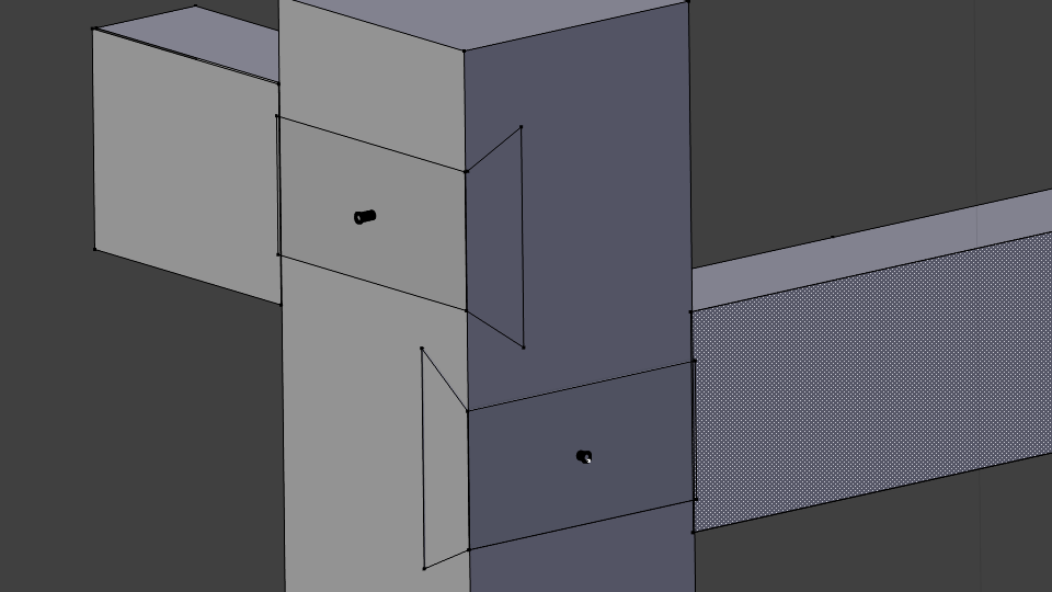

Замислил съм се каква сглобка да направя на краката с хоризонталните греди, които ще са близо до земята. Нарисувах набързо каква сглобка мисля да направя - с лепило и по един болт М8 в средата на всяка сглобка. Дали ще е достатъчно здраво/стабилно? Все още нямам оберфреза, така че някои сглобки не мога да ги правя :)
Краката са 10x10 (слепени 5x10), хоризонталните греди - 5x10, 140x60 ще е основата на масата, плота 180x60.

Колега може би се престараваш :)
първата ми маса беше правена с зарязване на краката просто ползвах някакви талпи 10х10 за крака и имах дъски 4см от скелето на работниците които полагаха изолация, та само зарязах краката и вмъкнах краката подобно на това което си дал само че паза беше плитък влизаше 1-2см от дъската в крака и дъските просто ги завих с болтове за краката(болтове за дърво с шестостенни глави) верно стана грубичко но масата стана 200 кила и бая бой отнесе и още е жива :).
Иначе тази сглобка ще стане но според мен е излишно усложнена. Предвиди че масата може да ти се наложи да я местиш някъде ако се местиш :-).
Плота може да ти е леко тесен :)

Досега не съм правил тежки или големи неща и затова се чудя кое как и колко ще е здраво, пък за сглобката - стори ми се интересна а и допълнително стабилна и затова реших да я пробвам. Зарязването мислех да е около 2,5см откъм крака и откъм гредата, така че да се равнят, на гредите отдолу сигурно един рафт за едри неща ще направя. Материала ми е 5х10 и от него си направих краката 10х10, 5х10 мисля да са ми хоризонталните греди, които ще държат краката, плота пак от тези 5х10 - 12 вертикално разположени и слепени. За ширината на плота и аз се чудих доста между 60 и 70, последно се спрях на 60, но все още има време да размисля и за 70, ще преценя пак :)
Не мисля да се местя скоро, преди 6 мес. се нанесох в къщата (от апартамент) и имам вече голям и празен гараж, който мисля да го ползвам като работилница основно, ще оставя и малко място за колата :) , така че не планирам да я местя масата.
