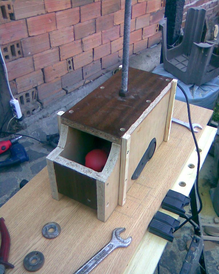

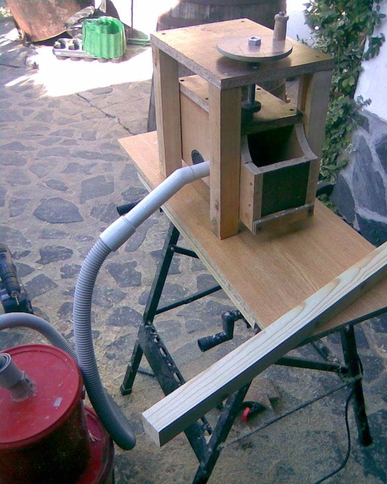

Днес ми остана малко време и реших да продължа с начинанието. Ето го и винта , като в последствие на капака му сложих гайка от ъглошлайф
big_death - специалист

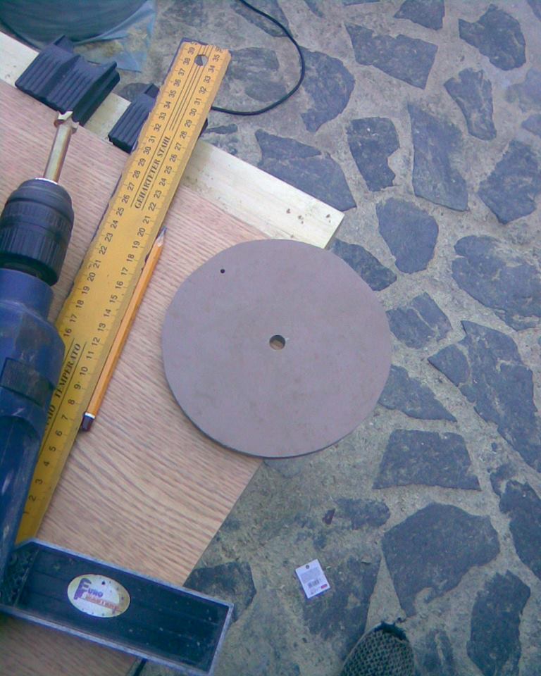

След като му закачих винта , трябваше да му направим и врътката

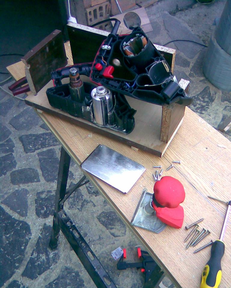

И точно когато си мислех че всичко е готово и започнах да правя опити , се оказа че не мога да вкарам по добел материал , или ако вкарам взима по много малко .Обаче се ядосах защото се опитва да ме прецака, и реших :или ще го направя , или ще осера рендето и ще накарам да изтрият темата . И се започна с разглабянето

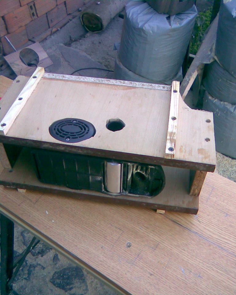

махнах му регулатора и плочката и го събрах наново без тях
Сглобих го пак и започнах с пробите , като установих че отпред и одзад трбва да има ограничители на нивото на вала и поствих уж временно едни парчета от ламинат
Последна промяна от big_death на вт окт 29, 2013 7:23 pm, променено общо 4 пъти.

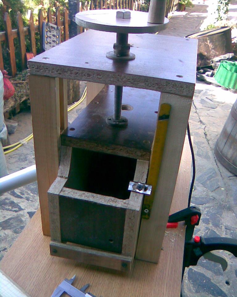

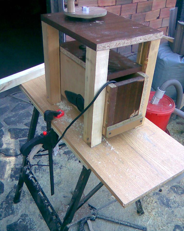

Ето така изглежда и отпред
След като ми хареса вече как работи му сложих от метъра регулатор с който да гледам каква дебелина обработвам
От всичкото което се получи като резултат е че работи много прецизно само сега трябва да центровам и врътката да знам до къде с колко десети сваля .Като за любителско пособие мисля че ще ми е от полза и може да обработва материал с височина до 10 см . и ширина на ножовете и обработвана повърхност 8 см. Много съм доволен от това което се постигна като резултат и точност , което надмина очакванията ми .Благодаря за отделеното време на съфорумците ,и ако има някой който го интересува нещо мога да помогна до колкото ми е от компетентноста.
