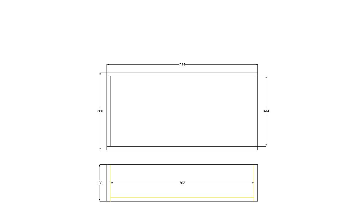

Това ми е скицата на кутията на голямото чекмедже.
Тони, обясни защо се правят обратно/смятал съм ги за обикновени ролкови водачи/.
За дъна съм предвидил 18 мм, защото искам да са по-здрави, ако може светни ме за тези метабокси.
SoWhat, мисля челата на най-горните чекмеджета да влизат под плота, затова съм сметнал височина - 642 мм
-Тони- - специалист
това е метабокс. Има ги с височина 86 и 150мм. Проблема при теб е, че дълбочината на чекмеджетата е 380мм, а не знам за такъв размер метабокс те са 350 , 400 и така през 50мм.
Защо се правят чекмеджетата обратно... не съм се замислял, предполагам по БДС е така:)
шегувам се.... на първо четене се спестяват няколко канта. Предполагам и водачите по- добре лягат на цяла страница. Пък и ми се струва по- здраво. При блъскане на чекмеджето при твоя начин, може сглобката да се разбие. До като при обратното е много по-трудно.
SoWhat - специалист
Празно пространство – 62,4 + дъно 1,8 = 64,2
Сбор чела с 2 мм. кант – 3 х 21,3 = 63,9
Остават 3 мм. общо за луфт м/у челата? По 1 мм. м/у всяко. Така ли е?
Ако е така, ще е безкрайно трудно да ги напаснеш.
Но дори и да стане, най- долното чекмедже ще бъде на 12 мм. разстояние от челото на горното – 18мм. дъно на шкаф за скриване + 3-4мм. растояние от дъното + 180 мм. чекм. = 202 мм.. А челото с канта е 213 и 1 мм. луфт м/у чекм. = 12 мм. При което при изваждане ще опира в горното. Или ще трябва да ги вадиш и двете.
DimIl - помощник
Благодаря и на двамата!
SoWhat, ще си прегледам пак сметките.
п.п. Май най-горните чекмеджета няма да влизат под плота, защото ще е грозно заради вертикалните страници.

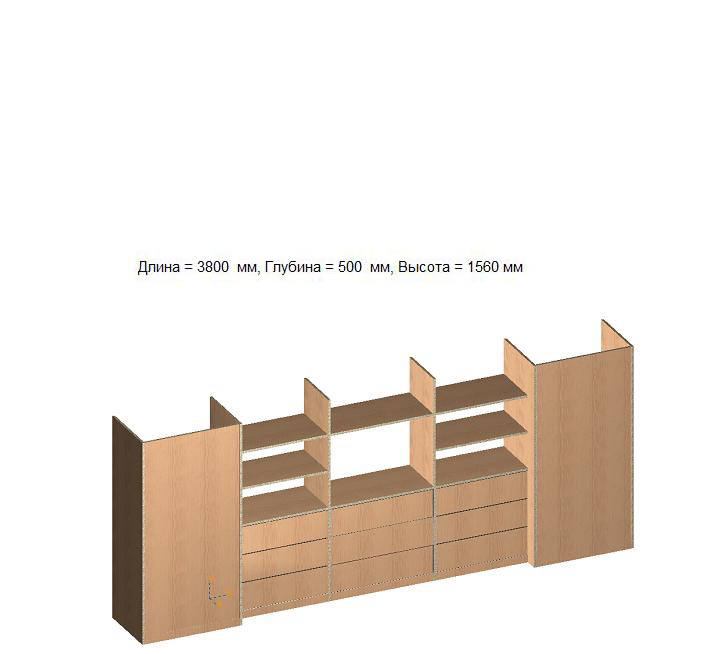

brano - напреднал
Нещо такова ли ще правиш
shadowman - майстор
Едно чекмедже колкото е по-дълбоко толкова повече го пълниш и е даден момент не знаеш какви има най-долу. Сега има амортисьори за метабокс за около 5 лева на блум.
DimIl - помощник
Здрасти, brano!
Точно това е.
Здрасти, shadowman!
Да ти кажа съвсем любител съм, та нямам представа от тези амортисьори за метабокс. Би ли дал малко повече инфо!
п.п. Чудя се дали да не направя по 4 чекмеджета на секция?
DimIl - помощник
Здрасти, shadowman и благодаря за линка!
Но да попитам, ако използвам метабокс, да не смятам ли страници за кутиите на чекмеджетата?
