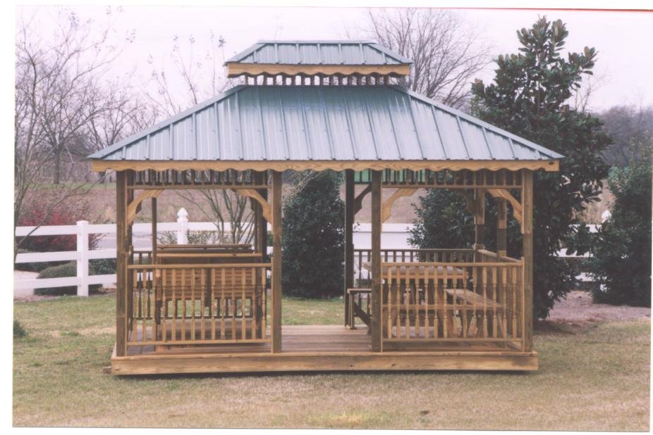

Ето това е двойно било
1214575264_Double, metal roof.jpg (114.31 KиБ) Видяна 6698 пъти

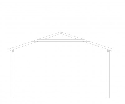

Точно такова нещо ми трябва да направя!Аз виждам нещата така: Правя стъпки на 0 на 4м на 8м и на 10м от двете страни на дългата като отзад правя и една междинна на 2.50м на лицето от пред няма как защото е входът интересуваме гредите които ще съединяват двете страни ако са на 5 метра дълги ще държат ли този покрив и стабилно ли ще е защото ако сложа колони вътре отиде пространството за масите
vipltd - специалист
Всъщност копираш скелета на шатрата,но с дървена конструкция и с по стабилни връзки.
Няма нужда от средни колони.
На първата снимка виж как са елиминирани средните колони./изрязаните,стърчащи надолу/.
За покрива,използвай снимката на колегата.
Да така става идеално!Дай и съвет с каква дебелина греди да използвам за конструкцията.И с какво да покрия покрива от снимката ми стана ясно че под покритието на покрива мога да го направя с дъски
vipltd - специалист
Икономичния вариант за покрива е OSB плоскости,минимум 3 мм хидроизолация и битумни керемиди.Най-добре ще изглежда ,така ,както е на снимката.
Още по-на сметка ще ти е с битумно покритие с посипка/на рула от по 10 м2/,но естетически няма да се връзва с парка и зеленината.
Гредите -10/10 може би, 6/12 за връзките на фермите.
Това на втората снимка ми изглежда като ламарина някаква а може и да греша.Ами значи така ще го правя то ОСБ ще отиде за тоя покрив но няма как

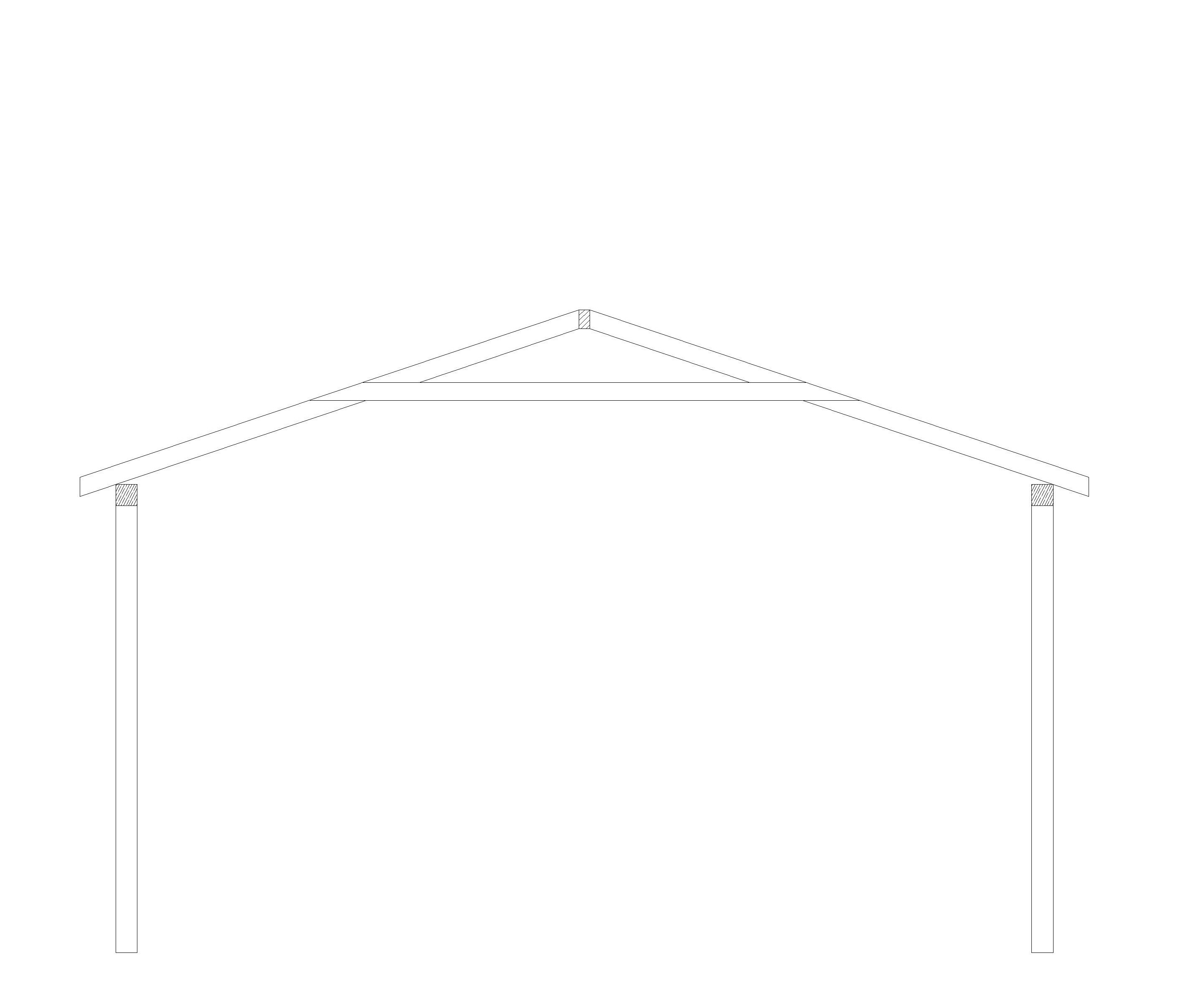

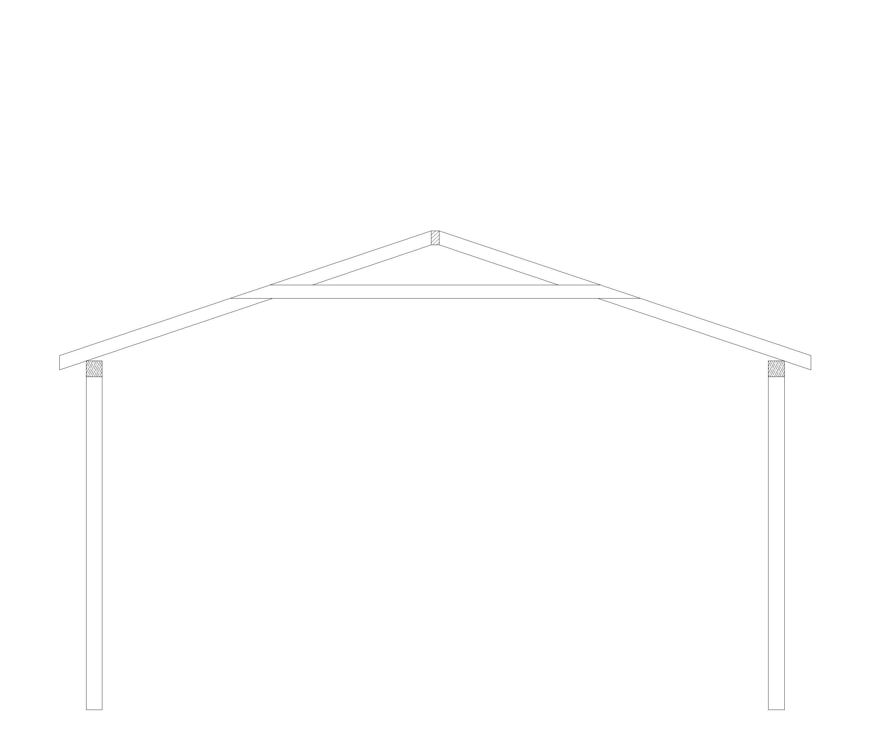

Снимката е за да видиш какво е двойно било.Ето една бърза скица.
