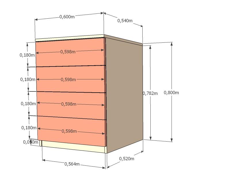

Здравейте - ето на това нещо горе-долу ще прилича ...
1. Увеличих тавана с 3мм още заради гърба
2. Мислех си да застъпвам дъното с най-долното чело и от там като започна да ги редя нагоре през 3мм трябва и от "тавана" да съм на 3мм , защото искам да застъпя челата отгоре и да изляза пред тях с 1 см
3. Увеличих челата на 180 х 599
4. С тази дълбочина на чекмеджето , а именно 140мм - нали ще мога да ги наредя челата така както споменах по-нагоре - да не стане грешката от застъпването на дъното ?
5. Реденето на чекмеджетата - най-долу е ясно , но по-нагоре си смятам къде ще са ми челата и си оразмерявам спрямо тах за водачите ли ?
Благодаря !

тъй - 180 ако фугите са по 3 мм, но имай предвид и канта,нали? Иначе как се редят: преди всичко ключа е в правия ъгъл на самия шкаф - гледай за това като ковеш гърба. После вадиш всички чекмеджета. Слагаш най долното. Стягаш челото с 2 стеги, нагласяш и винтиш. След това слагаш по челото отгоре едно парче фазер 3мм. Нагласяш следващото чело, пак стягаш със стегите и така до последното. Последното, т.е най горното му изкарваш винтовете до толкова че да стърчат с 2 мм. фиксираш го с ръка и с юмрук го удряш за да се отбележат винтовете и си готов.

blondster : Рамера на челата ти е 180х596 мм. Кутия на 140 мм. няма да ти прави проблем, дори при най долното чекмедже. Само трябва да наредиш правилно водачите по страниците :)
bisplus - специалист

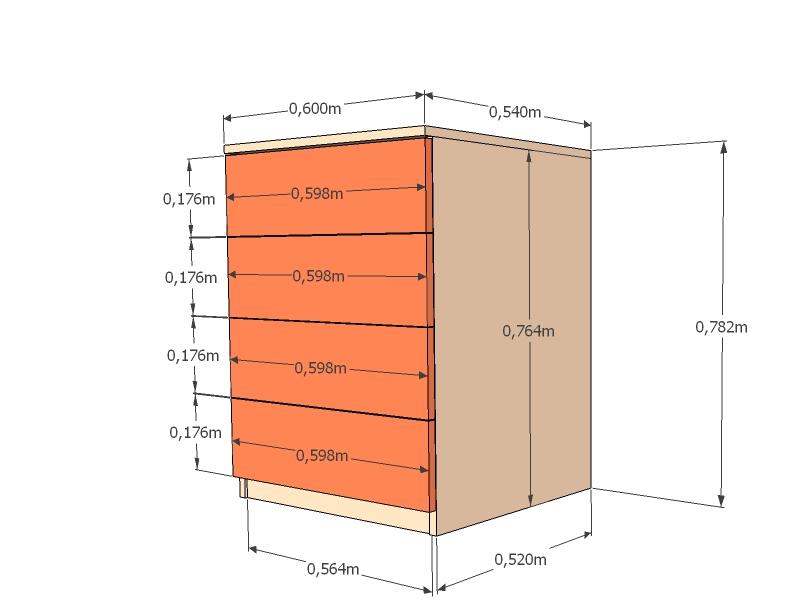

Ето това са ти размерите със кант, при положение, че оставиш 1мм луфт от страни и 2мм между челата. Сомо между капака и първото чело е 3мм но това е добре, защото ако решиш да сложиш нещо отгоре може да поддаде малко и да опира челото. Иначе кутиите за чекмеджетата са ти добре.

bisplus, мисля че автора искаше габаритен размер (височина) 800 мм. А 782 беше дал като височина на страницата (под капака). Така според мен височината на челата би трябвало да бъде 800-18 -50=732:4=183 мм с луфтовете. Т.е. за 3 мм луфт между челата размера става тоюно 180 мм (с включени кантове).
А дълбочината на страниците би трябвало да бъде 540 -18 (чело)-3 (гръб)=519. Дори някой по-горе предложи за челата да се оставя не 18, а 20 (аз също така направих). Тогава дълбочината би била 517 мм. Чекмеджето си остава дълбоко 500.

Да наистина било 800....
