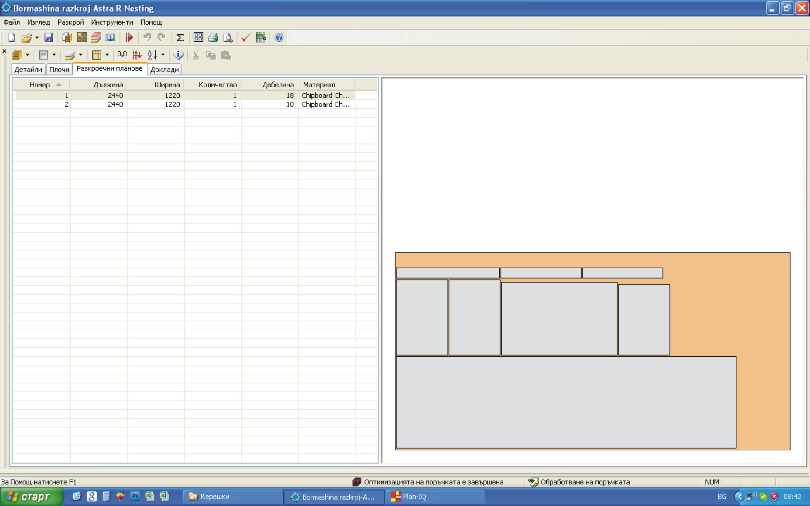

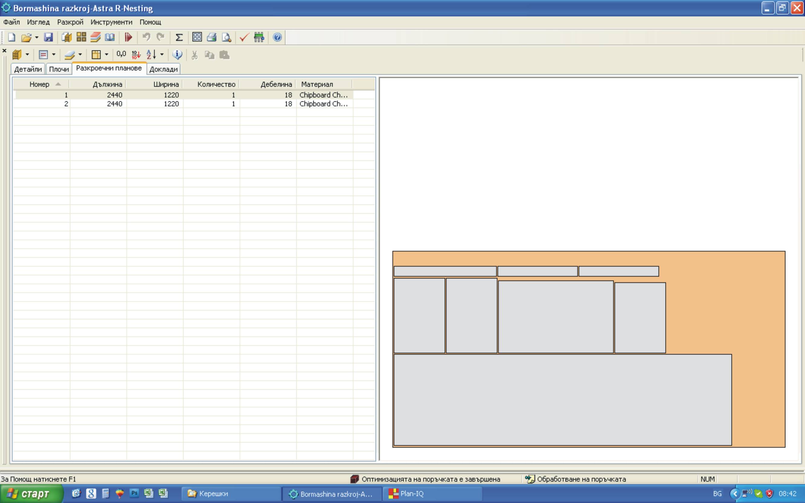

Astra-R Nesting - екстра програмка :) . Има я на http://www.techno-sys.com/astra-r-nesting-software.asp . Сега забелязвам, че има и български език.
На скоро трябваше да разкроявам разни работи и свърши много добра работа. Не намерих да има опция за автоматично завъртане на елементите когато няма значение фладера (или няма фладер).

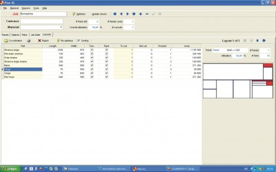

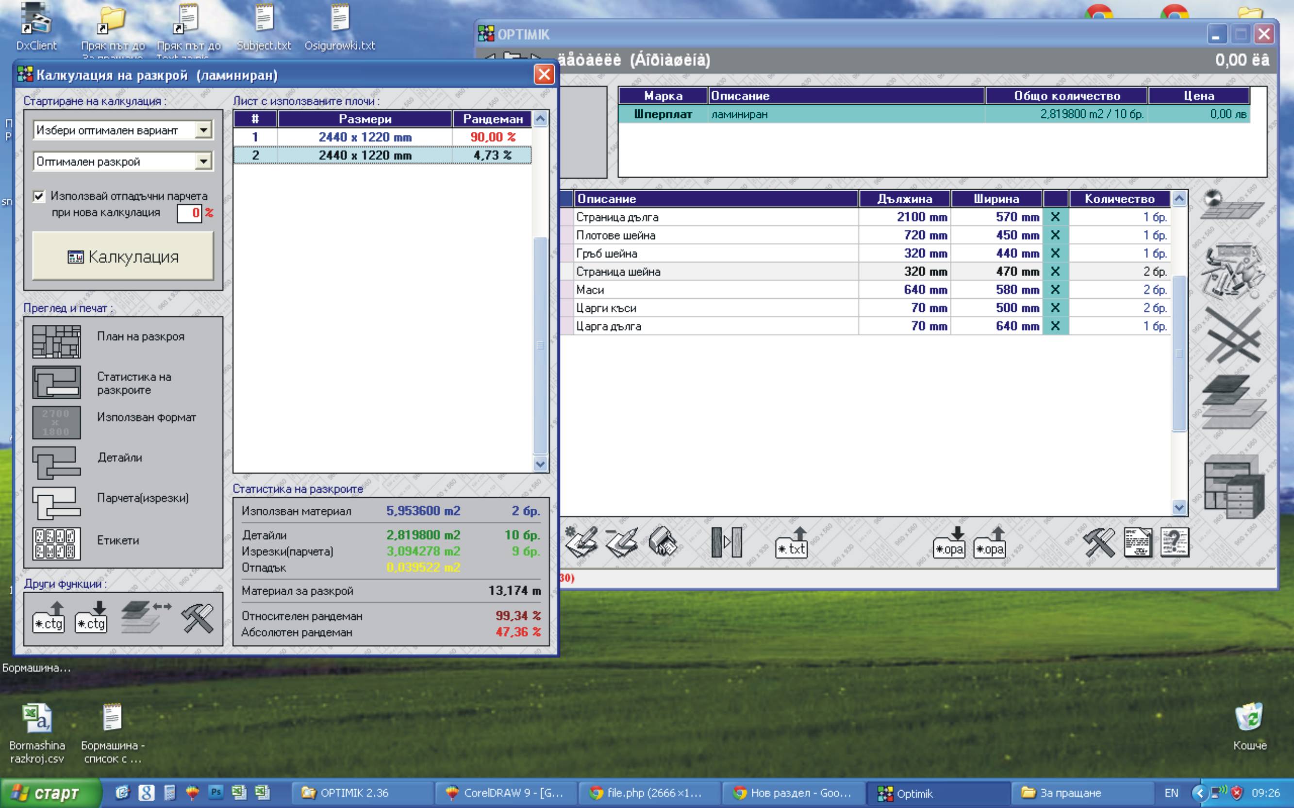

PlanIQ ми събра детайлите на 1 лист, а тази иска 2. Оптимик също иска 2.

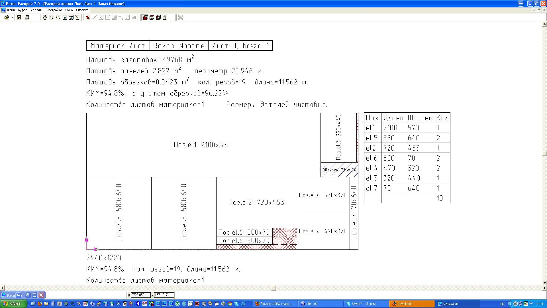

Аз започнах с Оптимик, отварях няколко пъти и Кътинга, но свикнах с Базис и не се разделям с него.
Случвало ми се е да си поръчвам разкрой и кантиране и някоя кака да спори с мен, че не ми се събират детайлите на една, 2 или 3 плочи и трябва да ми прехвърлят 1-2 детайла на нова плоча. Еее, разкроя на Базиса ме е спасявал в такива моменти и на техният разкрой тихомълком си рисуват с моливче последният 1 или 2 детайла обект на спора. :-D

Разликата ти при PlanIQ и Optimik е , че при първата въртиш елементите и не гониш фладер (виж как са разположени на плочата), а при Оптимик-а явно при изчислението се съобразява и спазва задължително дълж/шир. и не ги върти.
Всичко зависи от това каква оптимизация си задал на програмката и тя си я спазва.
Едитвам си поста, за да не пиша нов.
Точно както предполагах се е случило + още една дребна подробност. При мен си е заложено по под разбиране да зачиства всяка плоча с 10мм от всяка страна!!!
Докато не го махнах това, не се събираха и при мен. Обърни внимание в моят тест как са д/ш и как са описани при теб. На PlanIQ, ако махнеш отметката от trn и другата колона до нея и там няма да ти ги събере.
Успех, дано да съм помогнал с краткото разяснение.
П.С. Относно Базис - програмката е руска и е с няколко модула. Ето ти линк към офиц.сайт ( http://www.bazissoft.ru/ ), ако ти е интересна ще я кача на моето ftp и ще дам достъп за download.

Бе аз потърсих за тази опция да я изключа на Оптимика, но не я открих. Ако я няма е сериозен минус на програмата пред PlanIQ. brum също пише, че Astra-R Nesting го няма това завъртане. Кажи какви са плюсовете (освен, че си свикнал) на базиса пред айкюто, че да определим шампиона и да работим с него!
Можеш да я качиш някъде, че да си я разгледаме и ние.
