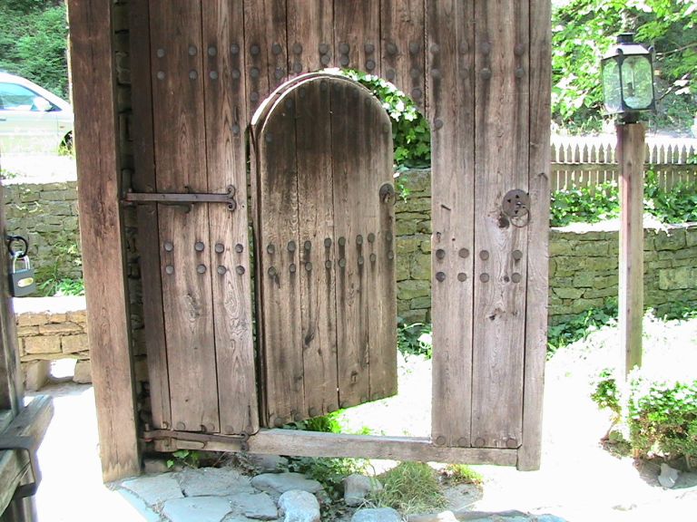

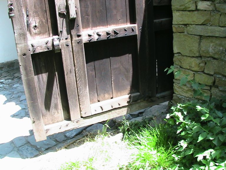

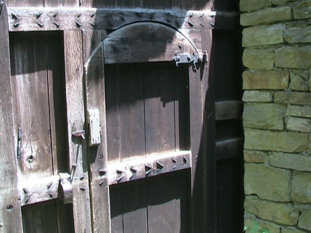

Още малко нагледен материал.
Picture 111.jpg (102.97 KиБ) Видяна 10539 пъти
Picture 113-1.jpg (101.92 KиБ) Видяна 10539 пъти
Picture 115-1.jpg (113.26 KиБ) Видяна 10539 пъти
Уважаеми господа,
Благодаря за всичките съвети, ще взема от всеки по нещо. Материала не е проблем за мен, аз имам достъп до материал от всякакъв вид, имам дървообработваща фирма. Лично аз се двоумих за дебелината на талпите. Мислех да бъдат 4см обработени, но според мен, ще бъде прекалено дебела. Относно височината, понякога влиза камион там, но не тир, за това е малко по-висока. Ще се опитам да корегирам височината. Благодаря и за снимките, чудесни идеи ми дадохте. Мисля тази порта да я направя с механизъм от сателитен приемник. Ако някой е правил такова нещо, може да сподели мнение. Благодаря

При тези размери и 4,5 см да е дебелината няма да сграшиш. При положение, че интериорните врати са с дебелина 4 см. ти сам си направи извода. Врата няма да правиш всяка година. Желая ти успех!
Относно механизма предвидил съм и този момент. Дебелината според мен трябва да е от порядъка 3,5-4,5см, но все пак да не прекалявам за да не стане прекалено тежка вратата.
височината на вратата трябва да е 230см, не 320. Грешката е моя
