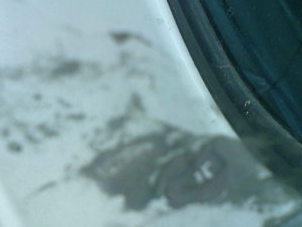

DTIvanov - специалист
Ето снимка на огледало :-D
За всички Тома Неверни. Това е огледало залепено със санитарен силикон. Само след седмица изглеждаше така (поражението беше по-малко по площ, но достатъчно гадно)
sanitaren silikon.jpg.jpg (26.58 KиБ) Видяна 8102 пъти

Колега, точно плочката в първия си пост изказва мнение за санитарен силикон :-D . Колкото до снимката силиконът беше Хенкел, а огледалото е италианско :? :? :? . Просто се опитвам да предпазя колегите от грешката, която аз самия съм правил :lol: .
