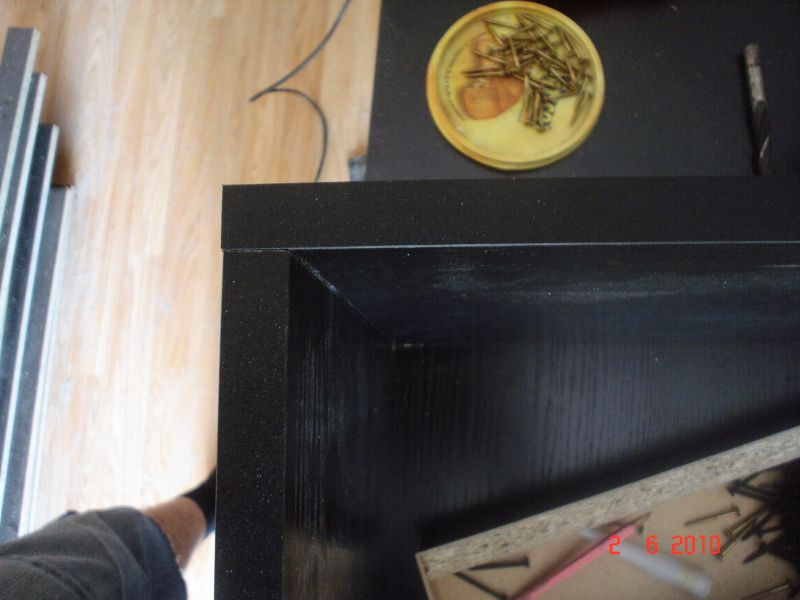

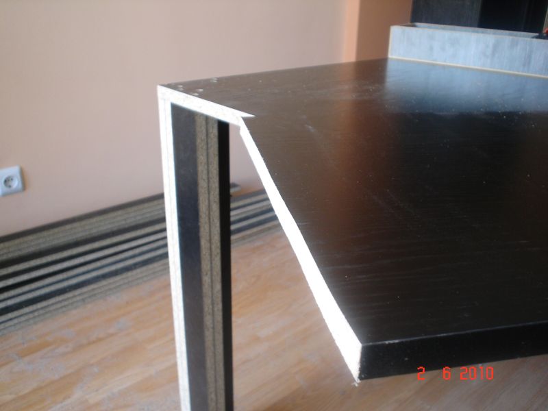

Да, сдвоените плоскости ще ги кантирам когато са сглобени шкафовете. Фирмата е пропуснала и на 6 къси страни да кантира с кант 18 мм-така, че и тях трябва да ги коригирам:-(

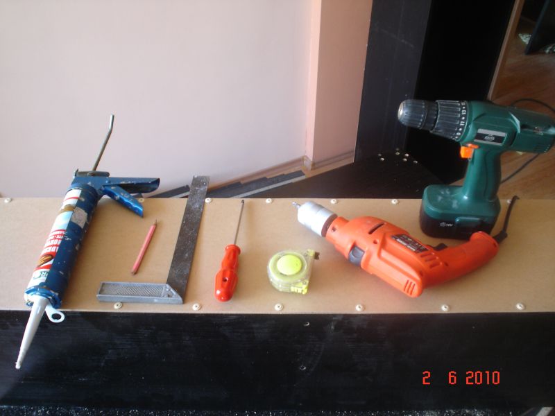

Инструментите:-)

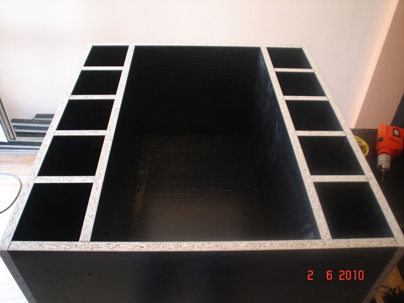

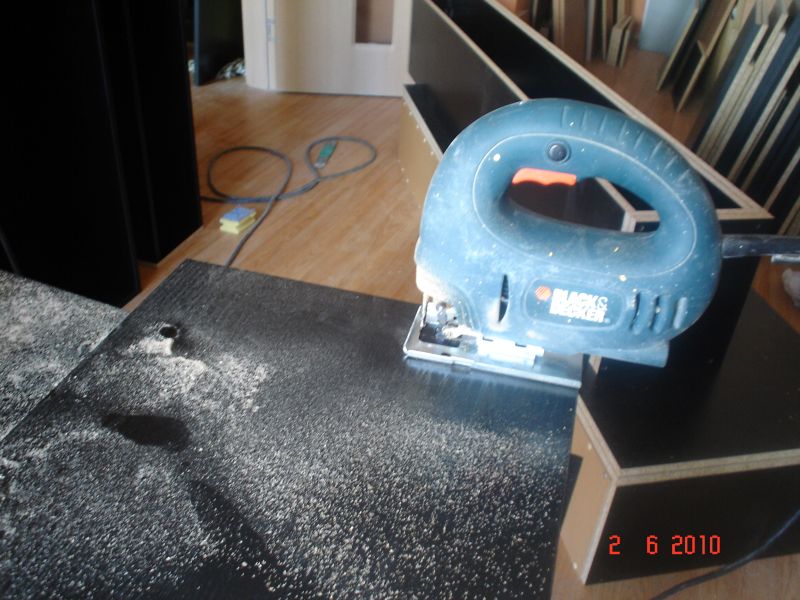

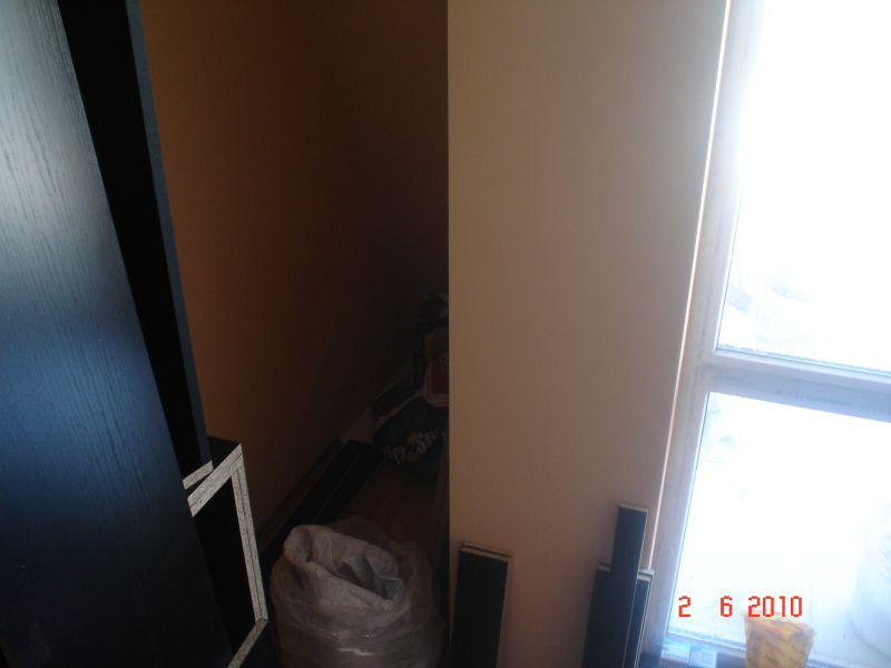

Зазпочнах шкафа за вино, но нисшата в която ще го монтирам се оказа с криви стени.Грешката си е моя, че не премерих и предната стена. Наложи се да скъся с 4 см две от плоскостите. Добре, че забелязах навреме проблема и добре, че няма и врати този шкаф:-)
среза
ето я нисшата
рязано със зеге, не е като фабричното, но и от самолет не се забелязва:-)

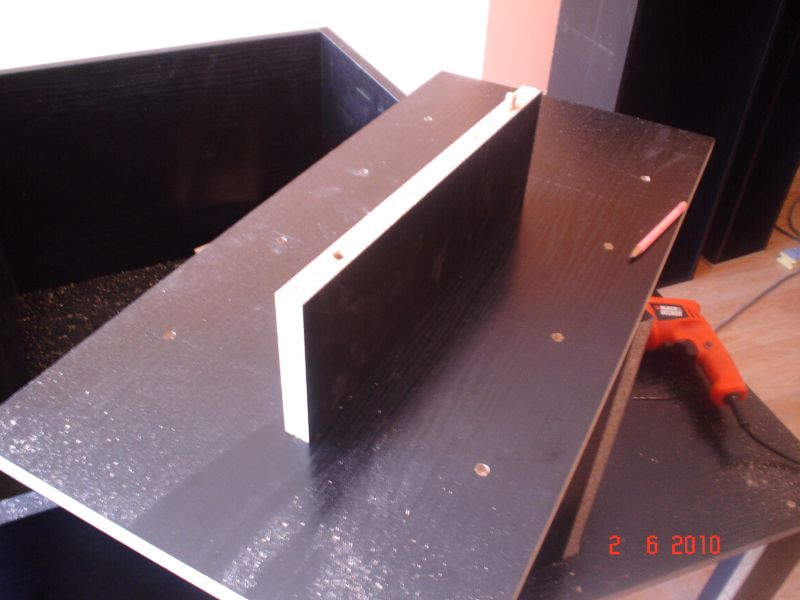

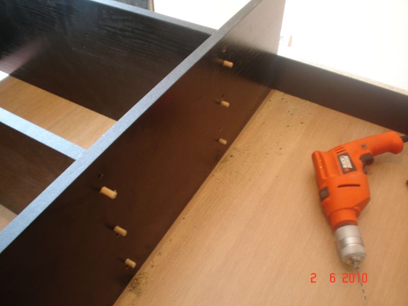

разчертаване, разпробиване, дибли и лепене

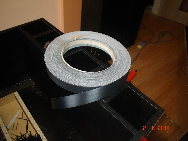

кант 40 на 0.6 мм олепилен

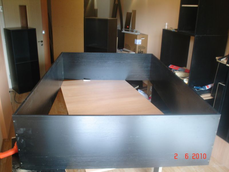

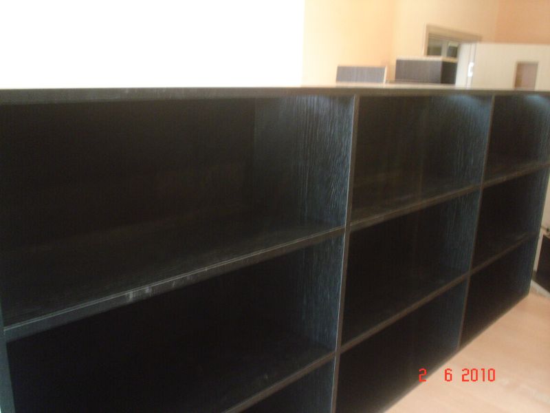

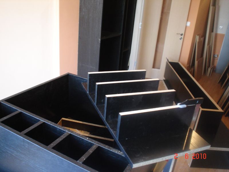

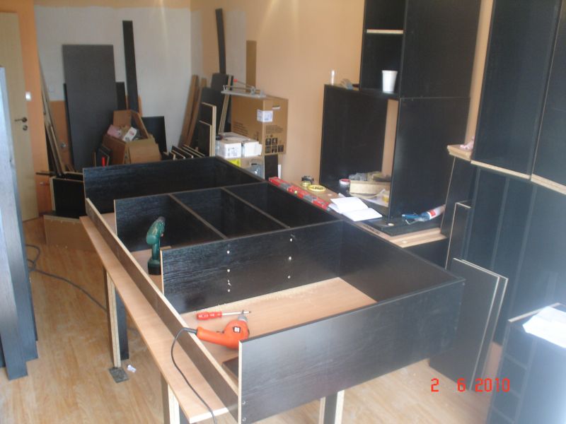

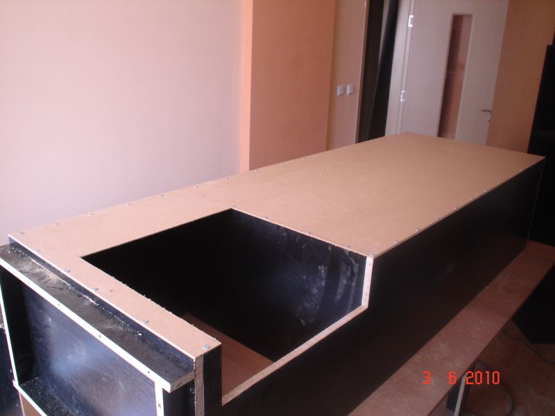

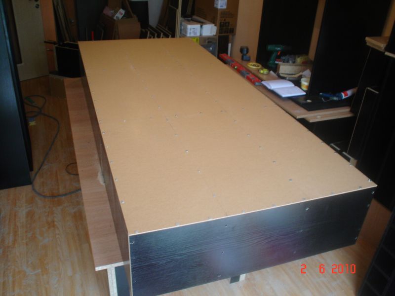

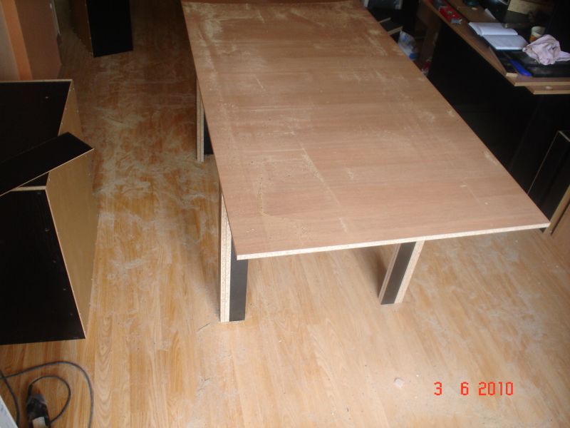

шкава за вино ме забави...40 дибли отидоха, но и скрина с размер 2160 на 900 на 300 не е шега. Наложи се да уголемя работната маса, като сложих гърба на бъдещата закачалка

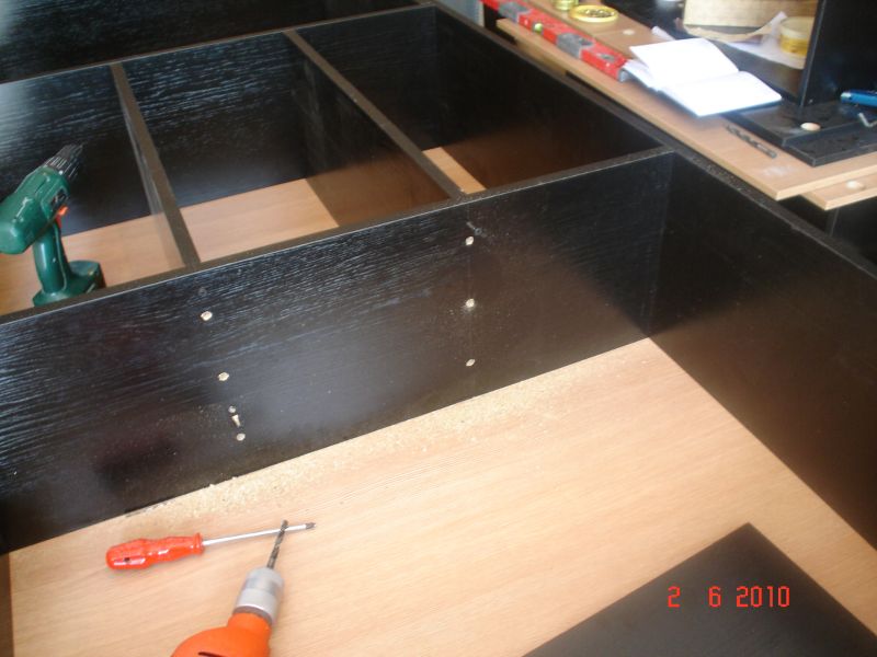

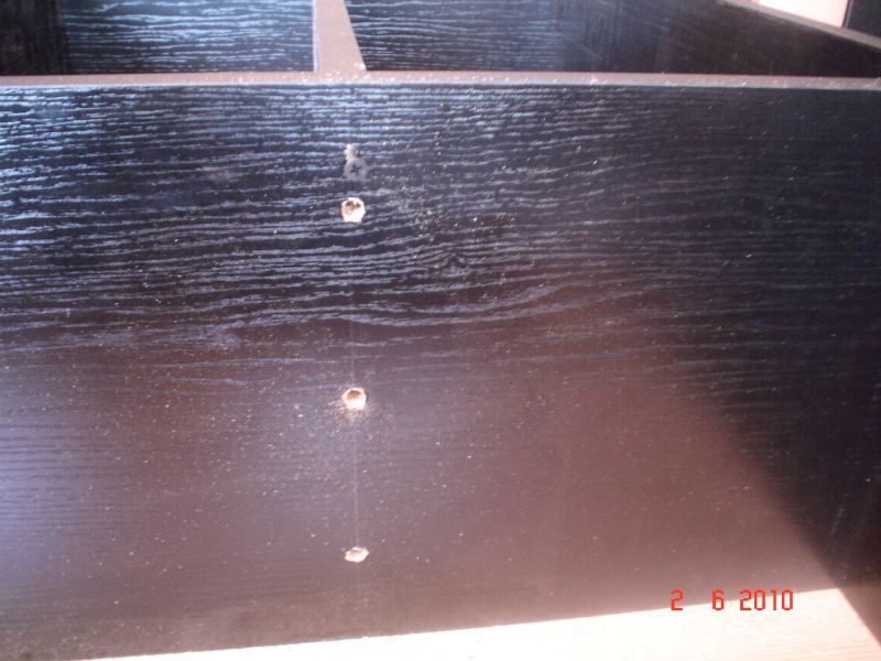

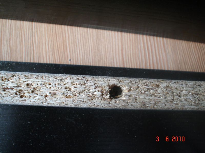

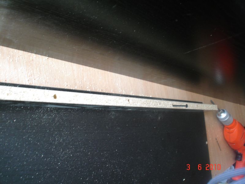

един интересен начин за намиране местата на диблите без разчертаване.Разбира се само за средни сглобки.
плоскостите само се фиксират с винтове, разпробиват се с фи 8 от едната директно в другата.Грешки няма как да има:-)
гръбче на скрин

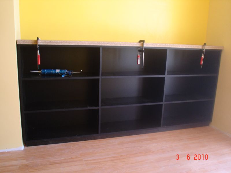

готово.Остават 9 вратички, но още не съм купил обкова.

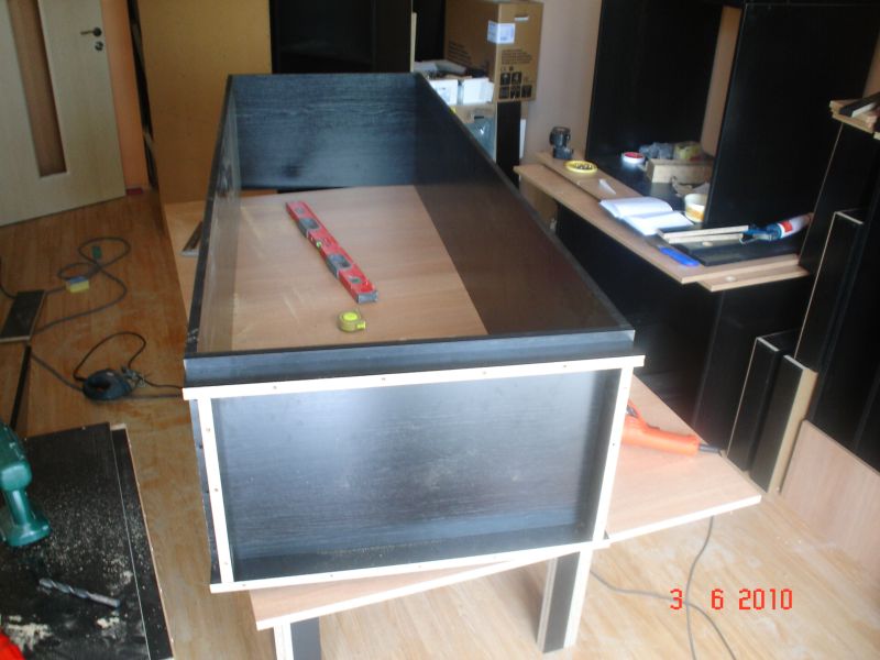

днес не е като вчера:-( Няма 6 или 7 шкафа. Само 5. В скрина и виненият шкаф има много повече сглобки в сравнение с един кухненски шкаф

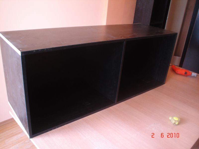

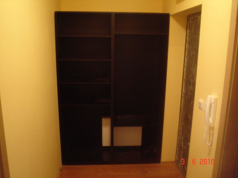

една бърза настройка на гардероба. Отне ми буквално 20-30 минути

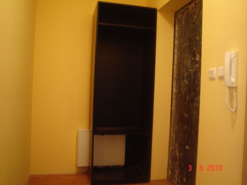

ето го и гардероба, но само прогонен като корпус. Утре ще го разглобя и ще чака когато му дойде времето да го сглобя на място в антрето.

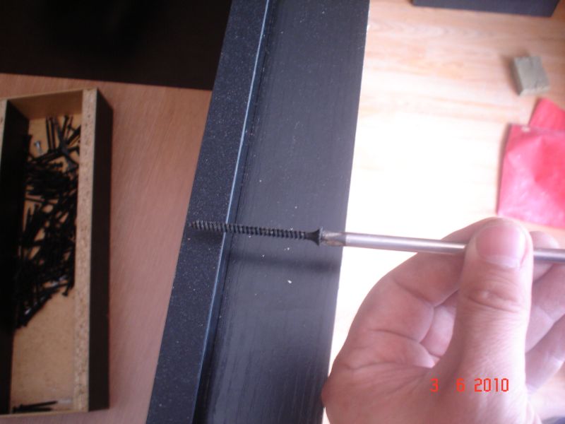

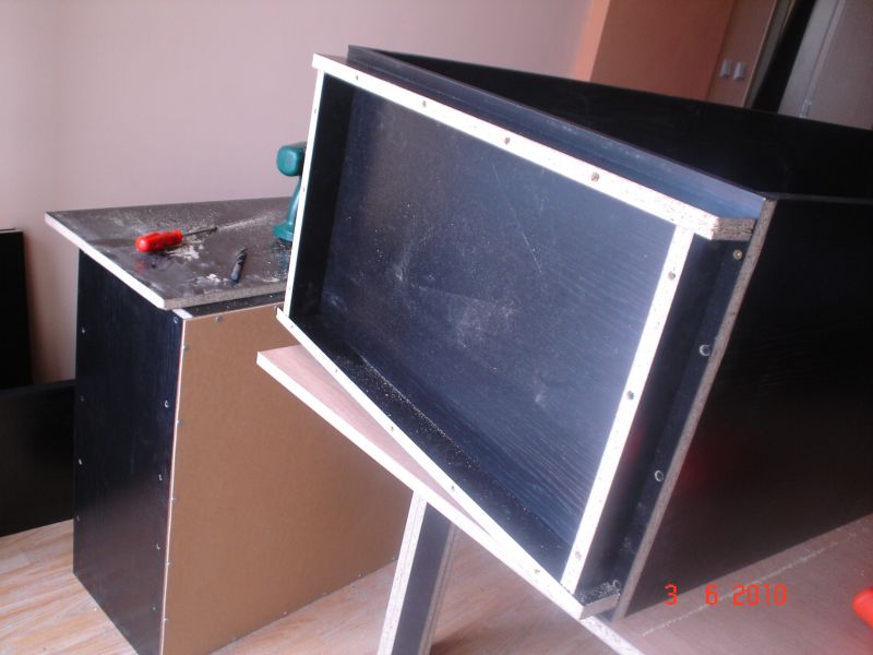

Ще направя няколко забележки, първо фазера не се "кове" със самонарезни вонтове, второ и най-фрапиращо е канта, с ютията не стават нещата защото или ще се закрепи канта или ще прегориш лепилото, но след време ще видиш как се отлепя, а в най-добрия случай как се люпи в окло ъглите, просто тоя кант не струва, трето - да не използваш винтове за метални конструкция и "картон"? Одебелените детайли не се правят така, така като ги гледам едва ли могат да разглобят сле време....

shadowman написа:
Приемам забележките, но нека уточня: според мен фазера е по добре да се монтира със самонарезни винтове или да се кове с пирони за битумни шилди, защото е по-здраво- В ПЪТИ!!! ако пренатегна винта може дори да сплеска фазера, това при положение, че винта е с голяма периферия на главата.
Кантовете ще ги монтирам с пистолет за горещ въздух, правил съм го и преди и то на кухненски термо плотове, когато ги използвам за конзолна маса.. Те са и по натоварени и за няколко години отлепено и начупено няма.
ПОравилно си забелязал, че винтовете които използвам са черни 4 по 55 мм за гипскартони и мет. конструкции, но винта носи натоварване само на опън. Диблите са на сряз. При положение, че имам няколко колограма от тези винтове, защо да купувам други? Винта държи перфектно, не изпуска а при донатягане главата потъва.Това според мен е достатъчно красноречив пример дали е подходяш или не:-)
И последно, никога няма да разглобявам слепените плотове:-) То нали това е идеята. Досега за 20 години не ми се е налагало да разглобявам мебел. Тези мебели са по размер и никаде няма да паснат на друго място.Ако след години ми омръзнат - с теслата и в парното:-)
Но,все пак ми стана интересно щом не се прави така, ти как би ме посъветвал да направя сдвоени плоскости, които след време да могат да се разделят. При положение, че има доста шкафове и лавици, които са видими и отдвете страни.
По-горе съм уточнил, че съм далеч от професионалните майстори, правя си го за мен и за кеф:-)

монтиране на цокъл, не знам дали се вижда, но така реших проблема за монтаж на 50 мм цокъл с 55 мм винт. То ест разпробивам с фи 8 още 10 мм отдолу
шокъл
ето за тези 10 мм вкопаване говорих

едната част на гардероба вече си е на мястото
ето я и другата
скрина също го преместих и си е на мястото. Е това е хубавото на мебелите по размер-заспиват си на мястото.Отстрани на скрина останаха по 5 мм а гардероба е изрязан точно колкото да мине таблото с топломера.

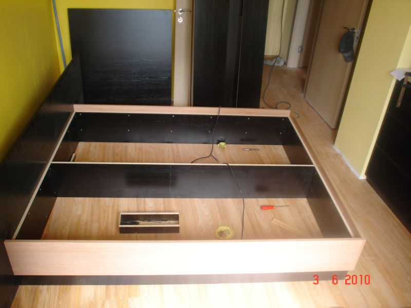

спалнята събрана буквално за 30-40 мин

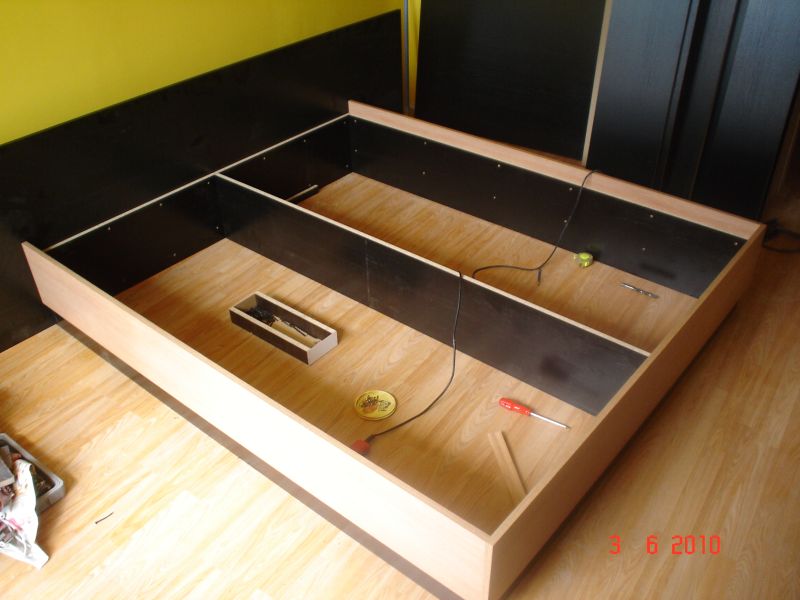

И като споменах спланя...ще правя и матрак 190 на 160. Хора тук помагайте със съвети. Мисля да е еднолицев. Чамова скара 50 на 50 мм, ОСБ или шперплат и 20 см дунапрен. Ако някой знае тънкости, слоеве, видове дунапрени и пенолатекси да казва. Тогоре дамаска и с тикера шев.
спалнята
