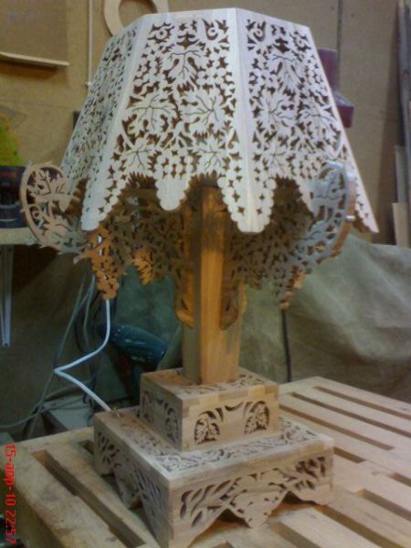

alata_69 не бъди зъл, човека иска за реже пдч, шперплат , ламарина, а на мен за тези материали ми се вижда афифно ... аз режа дърво и пак на моменти се зоря при по дебела дъска или по твърдо дърво ...
хубава ти е лампата, но си представи да се опиташ да я направиш от 25 мм ПДЧ, най - малкото няма да е рентабилно :)
alata_69 - специалист
не съм зъл само казвам че всяка машина си има предназначение
апропо..
с моя контурен трион режа до 45мм. орех и дъб така че ти мисли

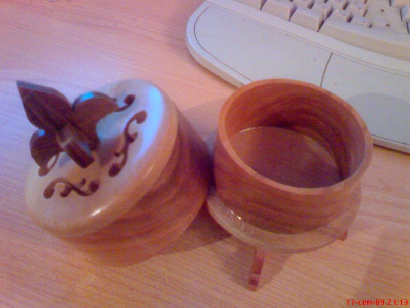

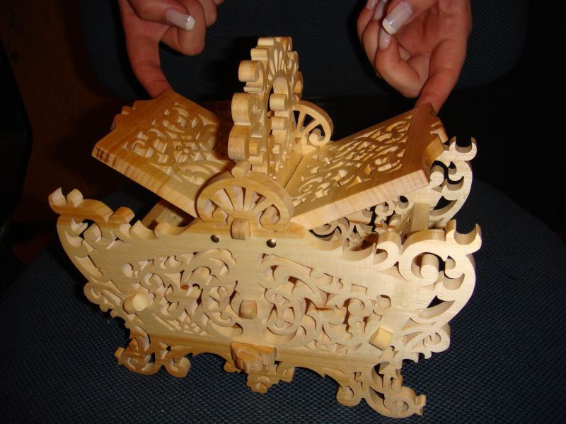

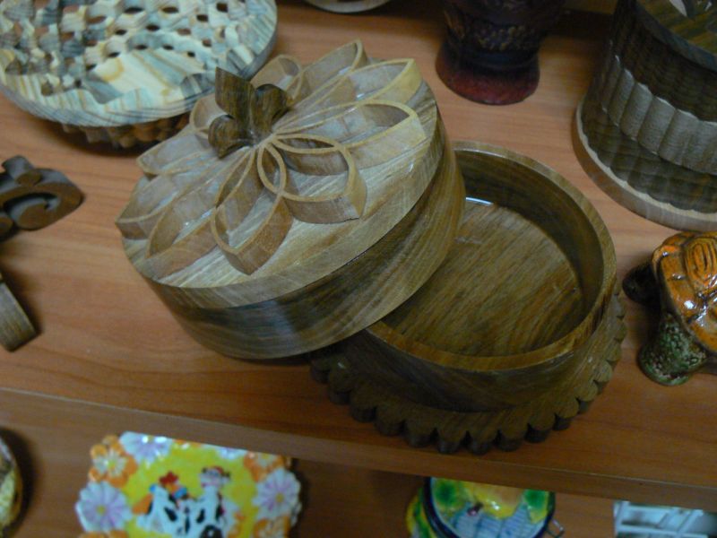

а ето и примери
2те кутийки са от орех и череша
ринговете са изрязвани не са струговани и са широки по 42мм.
кошничката е от ясен
мисля че и това е достатъчно твърд матерял

лелеее, майсторка си .. ама как работиш с този маникюр, френски е или бъркам !? аз няма начин да си пусна такова нещо, и искрено завиждам !
Какви ножчета ползваш ?!
ееее стига де жена ми е фризъор маникюрист аз съм дървар
а ножчетата са ми BACHO :-D
