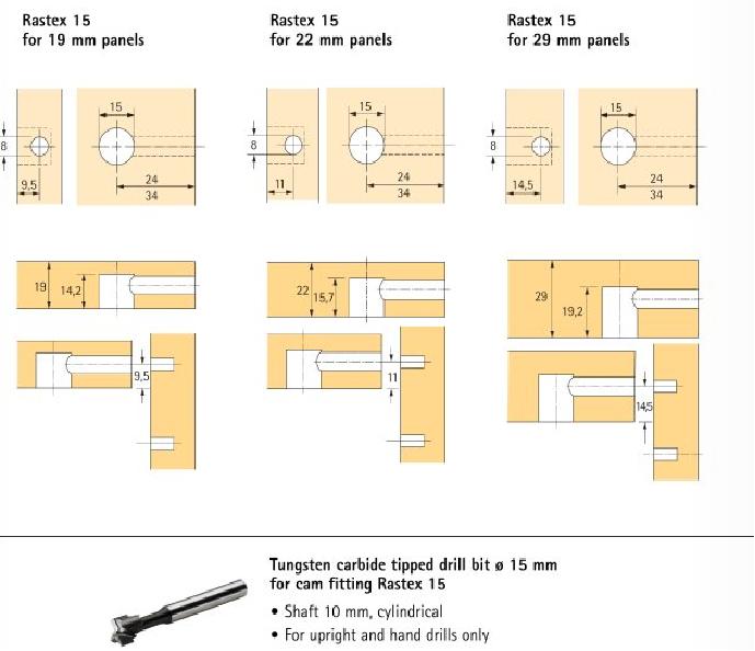

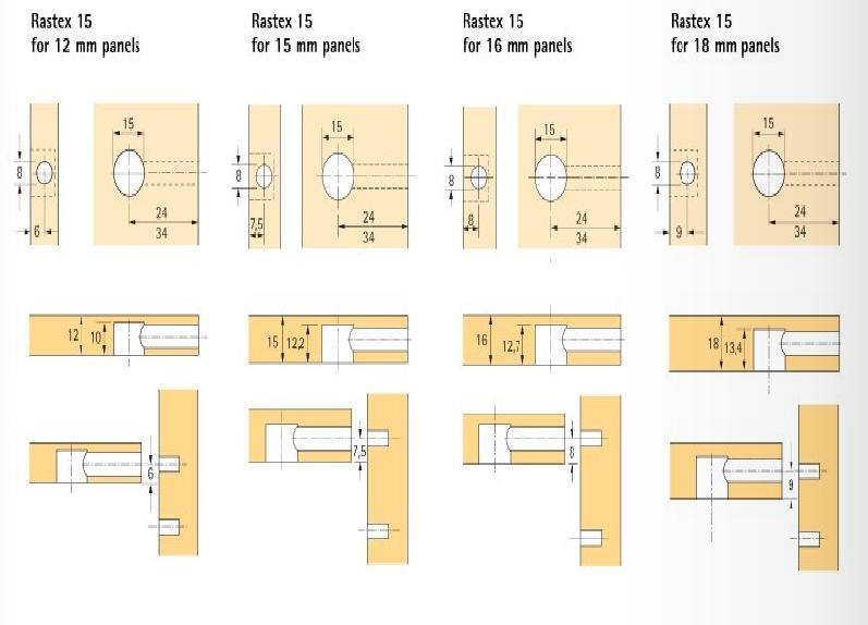

Искам да се пробвам дали мога да си сглобя легло. Решил съм сглобките между отделните плоскости за ги направя с дибли и минификсове. За диблите се ориентирах как да стане ама за минификса още не мога за разбера как да пробия отвора за ексцентрика така, че да е с равно дъно. Ако го пробия с обикновена бургия дъното ще бъде конусовидно. Та въпроса е кой е най-удачния вариант за пробиване на този отвор. Свредлата които успях да намиря в интернет започват от Ф15. Има ли по-малки или трябва да търся минификсове с ексцентрик Ф15?
Ами то навсякъде продават ексцентрици на Ф 15. Вземаш си един такъв фрезер и си дупчиш на разстояние 34.5 мм от ръба на плоскостта, ако имаш стойка за бормашина ще е най-добре.
Дъното на отвора ще е равно, макар много по-важно да е дълбочината на отвора - ексцентрика трябва да потъне около половин-един милиметър в него :)

rosso m - специалист
Айде и малко снимки за fix-са
fix 1.jpg (44.01 KиБ) Видяна 9754 пъти

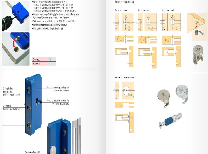

"rosso m" - можеш ли да ми кажеш откъде мога за си намеря тези снимки за да ги разгледам по-подробно.

Ето ти една снимка. Поред на номерата: ексцентрик, щифт, дюбел.
