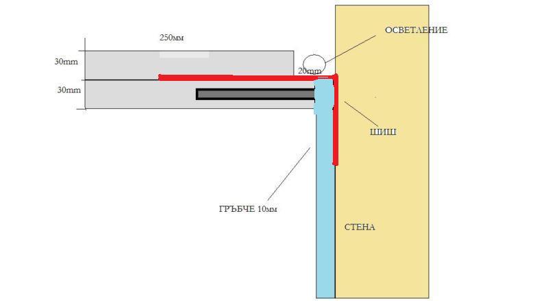

Vitanow написа:6см рафт не е ли малко множкоМного е обаче изпълняваме желанния и за по малко не мога да се преборя за Г образната стойка не разбрах ако мога да те помоля да драснеш нещо върху мойта скица да си го представя ще съм благодарен![]()

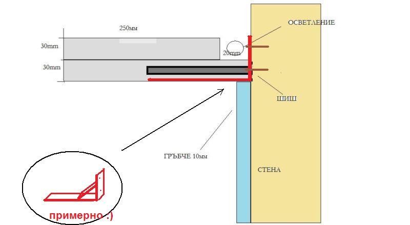

Защо не си сложиш Г образна стоика 6см е достатачно да държи 25 напред ;) И пак да остане скрит монтажа.

заповядай

Мерси.Обаче два от рафтовете се виждат от долната страна.Нещо такова ми се варти в главата от твойта идея като първо се закача горния.На долния се вкопават планките и се кантират на място само трява да намеря подходящи планки.Гърба ще излезни малко от стената да покрие планката
