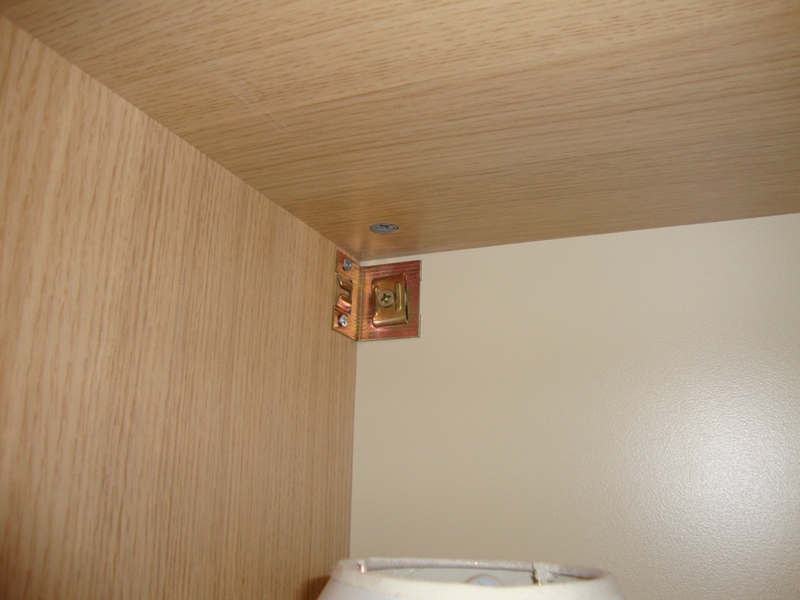

sasooooooooo - "специалист"
Тези 2см, които оставяте за луфт между стената и шкафчетата, заради окачващата шина ли са?
maroka - специалист
sasooooooooo написа:
Шина, окачвач и дебелина на гърба. Но предимно заради окачвача.
От тази гледна точка лично аз предпочитам вътрешните окачвачи, или както всички ги наричаме САМЕТ-ки, заради името на производителя :)
Лесен монтаж, възможност за реглаж, не отделят корпуса от стената и не изискват фалцване и намаляване на вътрешното пространство.
maroka, можеш ли да качиш снимка на тях?
maroka - специалист
100% си ги виждал :)
Само тапата не съм ти снимал - има бели, кафяви и светлокафяви :)
