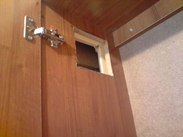

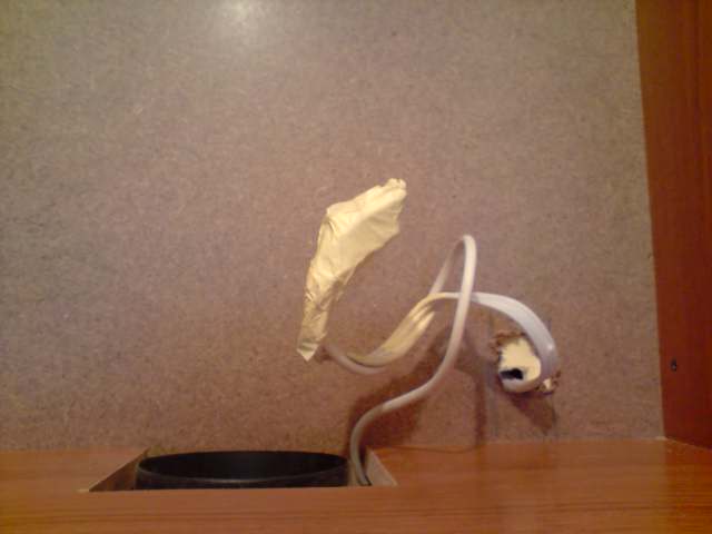

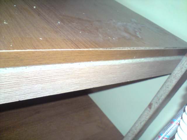

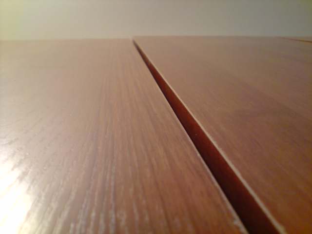

E да де, аз ако бях се хванал щях да я направя по добре без да съм правил мебели.Още снимки

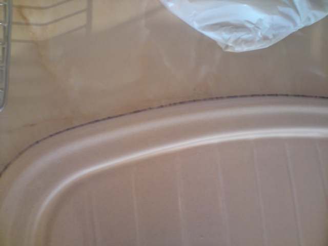

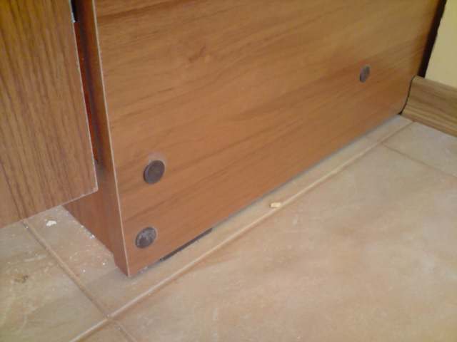

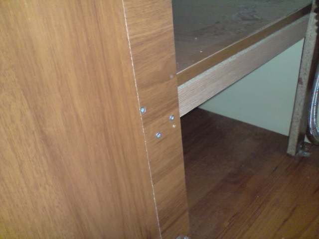

Само на мене ли ми се струва или 1200лв. не са ли прекалено много дори и кухнята да нямаше тези кусури? Има готови модули за по 600лв.
shadowman - майстор
Преди месец сглобявах подобие на кухненски шкафове на модулна система. Некадърна работа отвсякъде, обкова смешен, сложили окачвачи за горните шкафове а не са ги направили с нутове. Страници, дъна, всичко се разминава с около 3 мм, но жената във възторг, че вратите били с окантени с алуминиев профил П-образен. За кухня с размери 2500мм бе дала над 700 пари, отделно плота си го купува, горния ред представляваше три шкафа по 400мм и високи 600, също трябваше да се купи водобранна лайстна + това, че ми плати. Това го пиша, за да се знае, че модулната система е компромис (в тописания случай за тези си пари жената щеше да получи по-добро нещо и същевременно по-качествено). Да е зачеквам темата за мебелите в кашони, че само негативи мога да изтъкна.
А за тази кухня мога да кажа, че е много лошо изпълнение, понякога на мен, и на други нещата не се получават както трябва, но на тоя човек нищо не му се е получило.

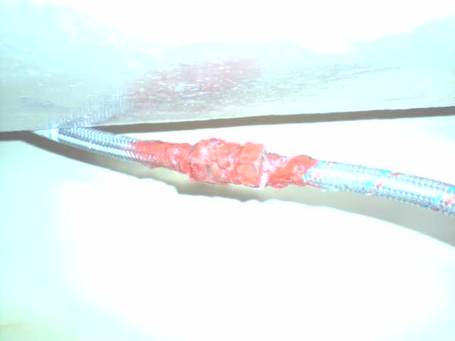

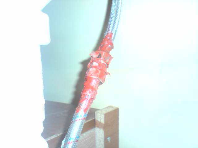

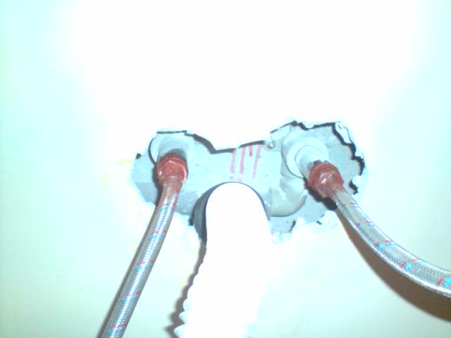

за модули не са паснали размерите и решили поръчка ама...Този е ебаси олигофрена-вижте меките връзки...
EDI - майстор
Леле, леле.........туй червеното / явно високотемпературен силикон/, като какво се явява в случая, да не е хидроизолация............. :lol:
