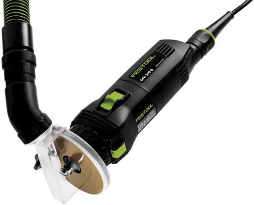

plamen6311, ако ще дава 300-400 пари за ръчна кантираща то си е живо вътре, да ходи в няклоя фирма където кантират заоблени детайли и да си свирка.
Тази струва и повече :)
Като прибавиш и фрезата с фрезера, като сложиш и гилотина за обкрайчване на канта...то работата излезе доста солена.
Освен това този модел кантираща не е най-подходящ за криволинейно кантиране. Има настолна на CASALS, която ще е доста по-удобна....всичко това разбира се човека може да го види в ТЕКА и да си прецени дали си заслужава инвестицията.

Лепенето на 2 мм кант става в домашни условия перфектно с тази машина. После остатъка по краищата от канта само се търват леко с макетно ножче и с едно огъване на срязаното място се счупва перфектно и точно, а по дължината на детайла обработвам с оберфреза и фрезер R=2. Този начин става и за овал.
Тази снимка от поста ти- ТВОЯ ли е!? Машината под ръка ли ти е да ни направиш още снимки и да ги поместиш тук!? Може би и някои основни размери!? Можем сами да си изработим такава и да си правим скромни кантирания!

Пламене това е ръчна кантослепваща машина на "Virutex". Аз вече си имам две такива, и повярвай ми колкото и да се опитвам не мога да кача на нито една от двете 50-метрова ролка ПВЦ 2 мм. Обема на ролката идва мако голям. Тази машинка е създадена за олепилени кантове до 0.5мм.
Петров ако искаш да лепиш 2мм. ПВЦ в домашни условия са ти необходими само: полихлоропреново лепило на Хенкел (със друго няма да стане) четчица за рисуване, възможно най голямата, със която да мажеш и обер-фреза, със която да обираш остатъка от канта.

Лично мен заоблянето с оберфреза ми идва малко "ташкън", аз фо правя с това http://www.teka-bg.com/index.php?option ... &Itemid=73. С оберфрезата трябва да изрежеш на ръка част от стърчащия кант на ръка за да може основата и да стъпи на ПДЧ-то инак няма да откине и милимунда от канта.

първо се лепи канта и тогава се прави радиуса

Като гледам тази фреза ми се срува, че и се сменят представките....така ли е? Колко пари струва в ТЕКА. Моята е такава като на снимката но зада остържа канта слагам на ПДЧ-то една подложка 3-4мм и смъквам фрезера малко надолу защото иначе подпира на канта.
shadowman - майстор
Машинката мисля бе около 350 пари някъде, като с нея мога да си заоблям всичко, на снимките има една приставка кояето струва към 75 пари. И да, сменят и се приставките, погледни линка на Тека и виж ръчни машини има една същата но с друга приставка.
