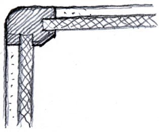

mmetodiev - специалист
Би могло да стане с елемент от дърво така:
Stalbishte 2.jpg (30.29 KиБ) Видяна 5699 пъти

maroka - специалист
Ако се зачетеш в предните постове ще видиш, че Колегата сам е сетил за този вариант, но не му се занимава.
С дървеният елемент става, но не се връзва нито с предложението ти за алуминиева лайсна, нито за директно снаждане на материалите и последваща обработка с фреза.
Схемата ти е съвсем различна от предното ти предложение.

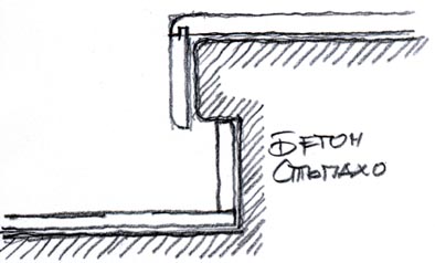

Ако е с MDF или HDF ще стане без лайстни и без дърво така:
С фреза.
Stalbishte 3.jpg (32.08 KиБ) Видяна 5674 пъти
