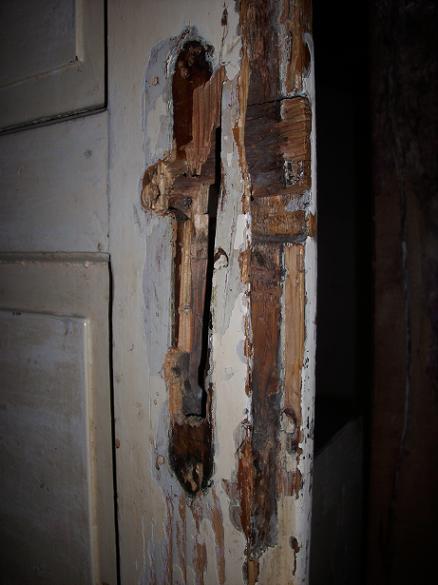

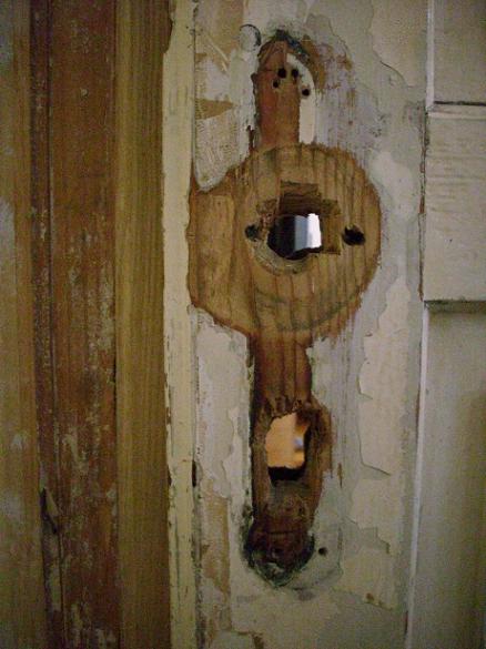

За моя пробелем с мойта врата. след неколкократно адски кадърно и смислено сменяне на брави, мястото заприлича на сянката на швейцарско сирене иии (спестявам срамни подробности) ... та сега няма брава, има дупка. касата е ремонтирана. Ще опитам снимка да пусна.

Яка таблена врата.. Без лепило в таблите! Схващаш ли? Диша си - никъде таблите не се лепят - даже се внимава точно в ъглите да не се слага повече лепило че лепи ъгълчето на таблата
за вратата - на циркуляр за надлъжно рязане изрежи от фриза над 10 см - калибрирай на щрайхмуса си талпа, залепи го най добре със зъбен гребен за напречно слепване като го стегнеш на кнехта си - ползвай качествено лепило от рода на РАКОЛ, прешлайфай внимателно порво с шкура 80 и след това 120 и 180 - и самия ти няма да видиш къде си снаждал вече
след това на борапарата издупчи леглото за бравата със свредло 14.5 мм и направи легло за лайсната с двуперка 20 мм , маркирай мястото за шилдовете и внимателно пробии за дръжките и патрона (нали секретен патрон ще поставиш) - сега мвече с гордост може да монтираш бравата - виждаш ли - лесно е - с повече желание всичко може да се направи

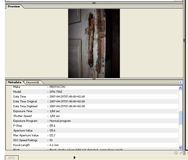

ама снимките на вратата са ти от 29 април 2007 год - ти сега се разбърза да дириш читав майстор в Русе - аз не бих търпял не я ремонтирам толкова време
виж фотоапаратът ти PENTACON е читав
да се надяваме да се получи подобно
Пу-пу! Снимките саот сега, веднага. Написах мнението, пуснах го, снимах и го коригирах. Нима правя впечатление на човек който може да си настрои фотоапарата?
Ако си послушен, ще издиря и ще снимам оригиналната брава.
