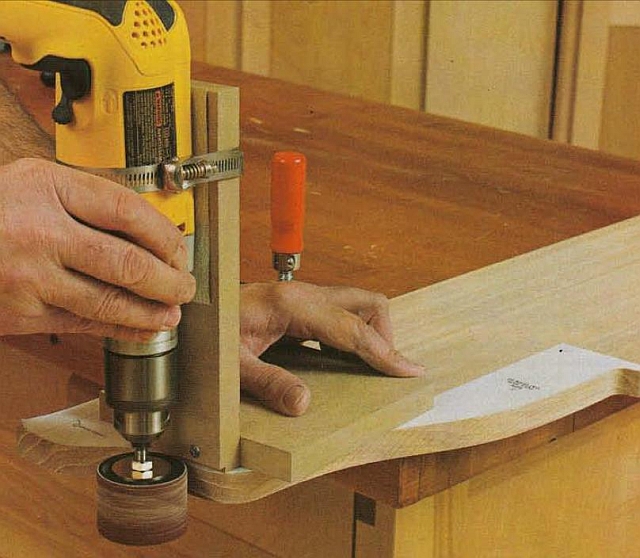

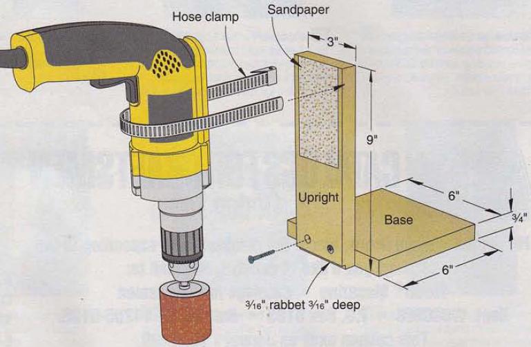

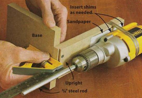

chochobubik - напреднал
Наскоро видях това. Предполагам, че е достъпно за всеки.
Тема "шлайване на криволинеен контур" | Включи се в дискусията:
