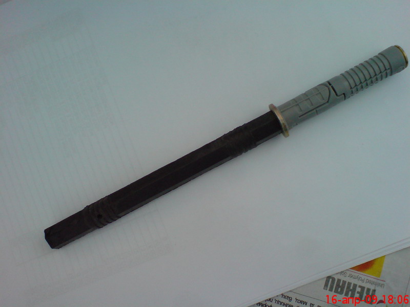

trevora написа:
Ето това,скрит рафтоносач.
Каква му е товароносимостта?
Питах. Няма "женско". Цепи дъската, ако е под 25мм.
trevora - специалист
Използва се 25 мм.ПДЧ,защото както каза n_a,18 мм се цепи.Дълбочината на рафта трябва да е мин 120 мм.Товароносимостта му е колкото е по-дълъг рафта толкова повече рафтоносачи слагаш :) Мисля ,че при дължина до метър ,метър и десет са достатъчни 2бр.При по-голяма дължина задължително 3-ти, за да не провисне.
Провисването зависи от "дъската", не от носача.
Не само,казвам го от опит.Говоря за ПДЧ.Принципно при 25 мм ПДЧ вероятността е минимална.
П.п.Който не чете ,ей така си пише :lol: n_a и аз това казвам.Зависи от "дъската" :)

shadowman - майстор
Шиша с дюбела.
