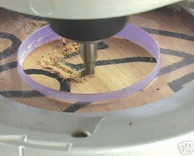

Много благодаря за снимковия материал!! За заоблянето на ръбовете (кантиране ли се казва ?) и издълбаването на улеи (изобщо за фрезиране на материала от край до край) се сетих и сам, както и за някои от ограничителите.
Обаче, как се водиш при издълбаването на цифри, примерно ? На око ???

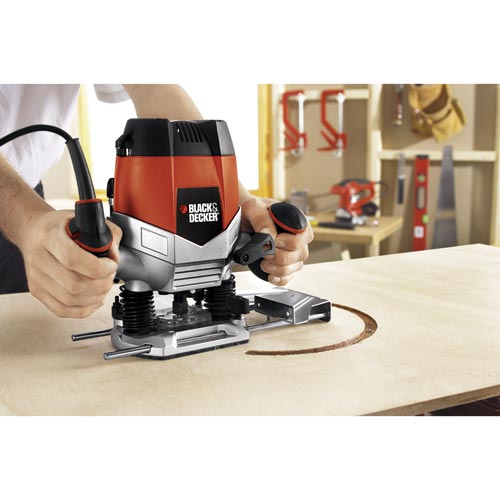

Ами ако трябва да заоблиш ръбовете на отвор 20 см диаметър? Как прецизно ще завъртиш фрезата по ръба ? От друга страна, ако има начин прецизно да въртя фрезата по по- голяма окръжност, не мога ли да пробия въпросния отвор със самата фреза ?
velsi - Почетен майстор
Не знам дали се казва кантиране, не съм наясно с терминологията в дърводелството, тъй като не съм дърводелец. За дълбаенето на цифри и други подобни контури: очертаваш с молив и движиш с две ръце фрезата както на снимката. Много е лесно и бързо се свиква. За заоблянето на отвора: ако се вгледаш в снимка FS1200RP_A1.jpg ще забележиш, че инструмента отдолу има опорно лагерче и то се явява ограничител, който не ти дава възможност да задълбаеш. Иначе можеш да си направиш различни приспособления като започнеш от нещо като пергел, с който да въртиш фрезата около някаква точка, та чак до такова за копиране на контури (копир апарат). Избора на фрезери е наистина огромен, за всякакви контури и различни приложения. Естествено можеш и да изрязваш отвори.
