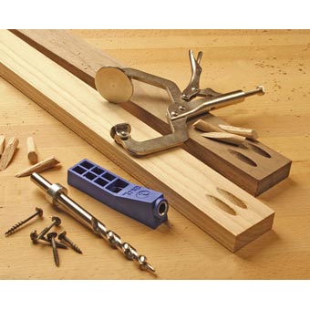

escutcheon - специалист
Ето едно решение за сглобка. Няма нужда от рязане под 45 градуса. Прави парчета, дупчиш, лепиш и завиваш до скъсване. :lol:
