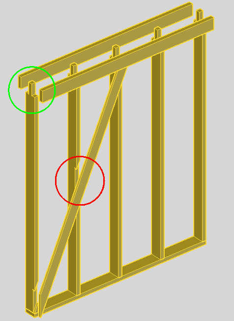

Моят въпрос е за едно типично изпълнение на
носеща стена в дървена къща. Освен рязането по размер
и коването , строителите имат да направят два детайла.
Единия - този в зелено се среща много пъти, а другия
(в червено) - не толкова често.
Ясно е, че за единичен случай има много начини.
С какви инструменти и приспособления бихте се обзавели,
така че детайлите да се изпълняват бързо и да са ефективни?
(гони се бързо изпълнение на ниска цена)
В цеха/работилницата ли бихте ги правили или на строежа?
(и транспорта струва пари)
bimbaeco - майстор
Детайлът в зелено не се прави често. Вместо него върху вертикалните се коват челно две дъски - една оформя самата рамка на стената а другата я дублира отгоре и преплаща ъглите със съседните стени (top plate).
Вторият детайл също вече не се прави, защото стените се обшиват масово с ОСБ, което замества паянтата. Ако обшиваш с дъски, трябва да има паянта.
Всички сглобки се правят с циркуляр, чук и длето в този тип конструкции (stick framing).
При строежите с големи греди (timber frame) е друга работата. Там сглобките са по-сложни.
Повечето майстори иизползват такъв вид циркуляри, защото двигателят не стърчи настрани и не пречи
https://www.protoolreviews.com/wp-conte ... w.jpg#main
Всичко което те интересува за този вид строителство горе-долу можеш да го научиш от първите три видеа в списъка от линка
https://www.youtube.com/results?search_ ... un+framing
Те са на Лари Хан - всепризнат майстор и джедай :)
mavryt4o - майстор
Пендула с изтегляне ще ти свърши всичко.Не е лошо и да има някой ръчен инструмент като трион ,широко длето...
