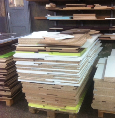

Почнах ги, от най-лесните модули. Става доста точно, диагоналите преди корекция са макс.с 1-2 мм разлика. Имам проблем с кантирането(на изрязаните вътрешни ъгли), макар друг път да съм го правил по същия начин. Лепя с Момент. Мажа плоскостта, мажа канта тънко,изчаквам да дръпне и залепям със силно притискане. На другия ден не е доволно здраво,т.е. здраво е но далеч по-слабо от фабричното. Къде ли е проблема?

Точно така правя. По-рано като съм кантирал, ползвах Момент от кутия -на цвят кафеникаво,сега това от тубичката е по-скоро бяло. Освен наистина да е от лепилото, но това означава с тъга в душата да отпоря кантовете и да ги презалепя. Днес пробвах с повторно обилно намазване на плоскостта, че доста попива, пък да видим...

Момента си е бял по принцип, аз като цяло не го харесвам - съхне бързо. Пробвай с двойно мазане на ПДЧто - мажеш, съхне и след това пак. Ако си намериш вземи Хелмевект - двойно по-евтино и поне за мен много качествено.
П.С. За тънък кант не го изчаквай да изсъхне съвсем. Ако го чакаш ползвай гумен чук.
