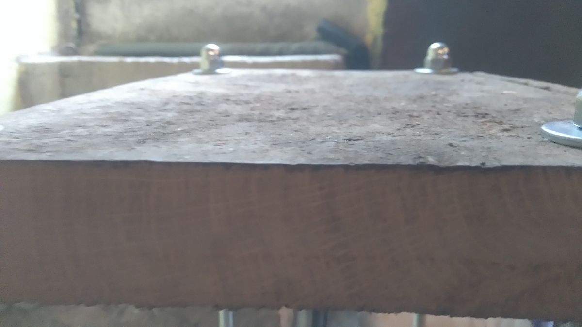

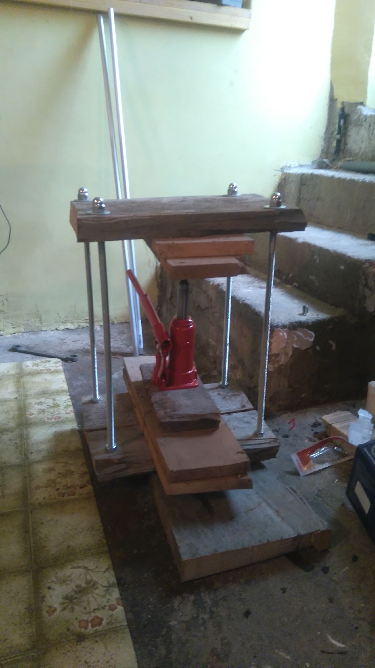

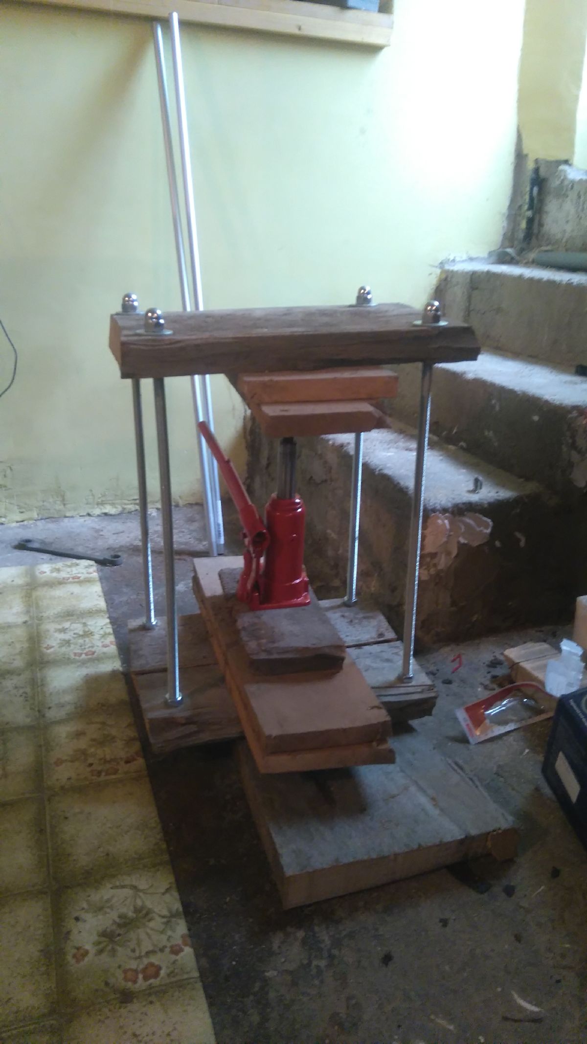

Здравейте опитвам се да си направя преса за сок но не разбирам 2те плотчета от какво дърво трябва да са за да издържат силата на крика 2т.. препоръчаха ми от бамбук масив но е скъп днес намерих един много стар плот и много здрав който е 4см дебел и си направих експеримент дали ще държи до докато го сглобявах с шпилките му набих 2 чука и до сцепих и все пак го напънах и така сцепен и издържа..Ако може да ме посъветвате как да го направя или къде да отида във Варна да ми изработят плотчетата.. сега ще прикача и снимки а и искам да направя нещо подобно на това: https://www.youtube.com/watch?v=pm3MTS5P_ls :partyman:
мм.jpg това е просто проба ако става с тези дъски ще ги оформя и обработя :)
EDI - майстор
Дъбов материал ти трябва.Във Варна имате и склад за екзотична дървесина, ТРОПИК ТИМБЪР се казва, има много здрави дървесини.
