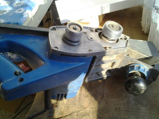

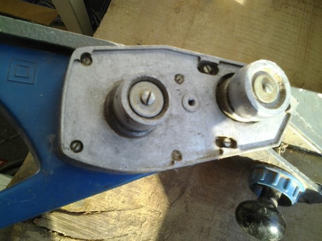

попадна ми следното руско ренде но когато го отворих няма ремък, а ролките не приличат на ролки...
дали са били покрити с нещо друго което е ги е оприличавало на ролки и сега се е стопило или е ползван някакъв странен ремък нямам представа.
Ако някой има подобно и има идея от къде да намеря ремък или ролки и ремък, ще се радвам да сподели за да мога да го върна към живот.
Прилагам снимки
profesionalist_wood - майстор
Ами стандартни са си ролките,ремъкът визуално е като на Бош. :) Занеси рендето в магазин къдет опродават ролки и ги пробвай. Можеш да ги смениш с оребрени ролки и с някакъв ремък независимо от марката. На стария струг слагах ремъчна шайба от трактор :-D Така че не се притесняай.
Ролки 16x13 има в http://v-moto.net/index.php?page=shop.b ... &Itemid=30
shotik - майстор
Ремъкът на тези рендета беше от някаква пластмаса , широк колкото ролките. плосък. Ролките са бъчвообразни и по този начин задържат ремъка.
Преди 40 г имах такова , нямаше ремъци и баща ми направи на струг други шайби с по два канала съобразени с трапецовидни ремъци от шевни машини и така го ползвах няколко години ,докато един познат много го хареса и докато не му го продадох ,не ме остави на мира.
Сега може да се намерят подходящи плоски ремъци, само разхлаби болтовете за да се събере основата с планката за едната ролка , и като се сложи ремък да може да се коригира разпъването .
