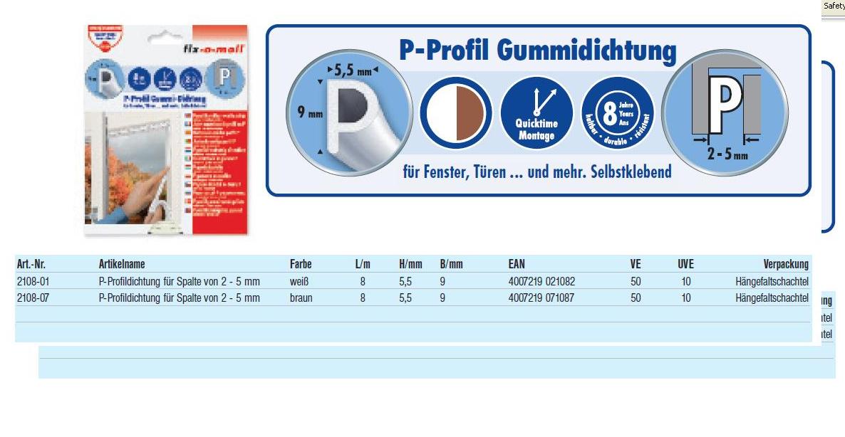

Въпроса е, че луфтът най-вероятно е неравномерен. От 1 до 4 мм. Канали за уплътнения няма.

П.П. Еди, благодаря за контакта и насоките. Поразгледах още веднъж дограмата. На две крила в долния ъгъл луфта е 7-8мм и видях, че пантата на крилото се е закривила. Пречуках я и се намали луфта. Луфтът е помосим и то само на касата между 0 и 4-5мм. Последно се спирам на Е или П профил и то само на касата. Няма да създавам допълнително напрежение на крилата.

profil P.JPG (87.64 KиБ) Видяна 1588 пъти
