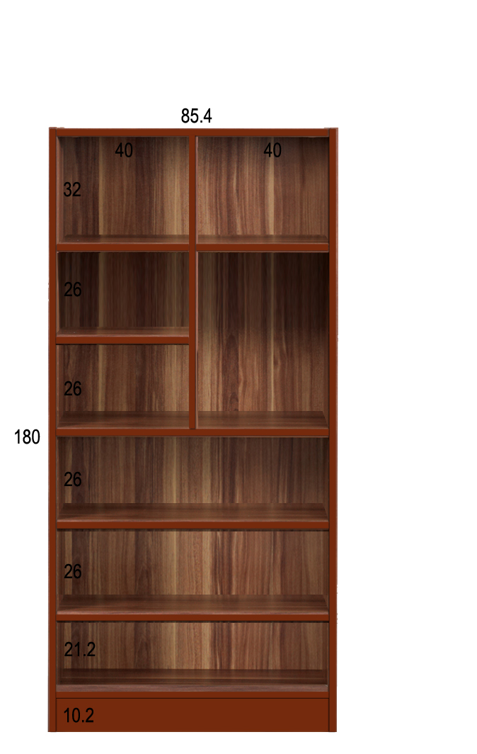

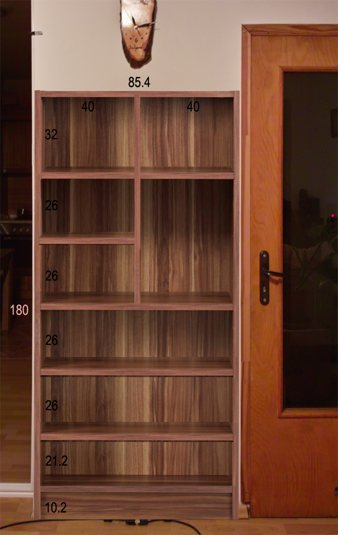

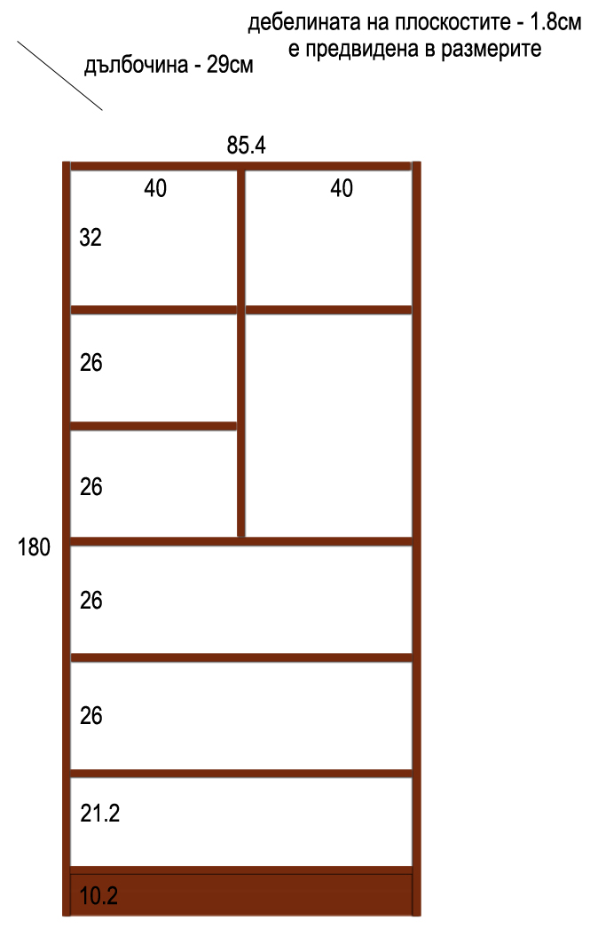

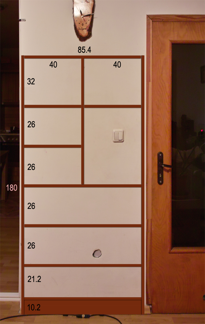

Привет,

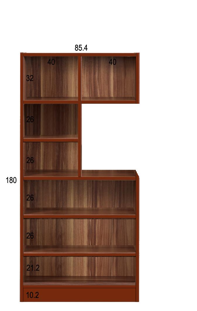

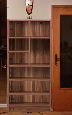

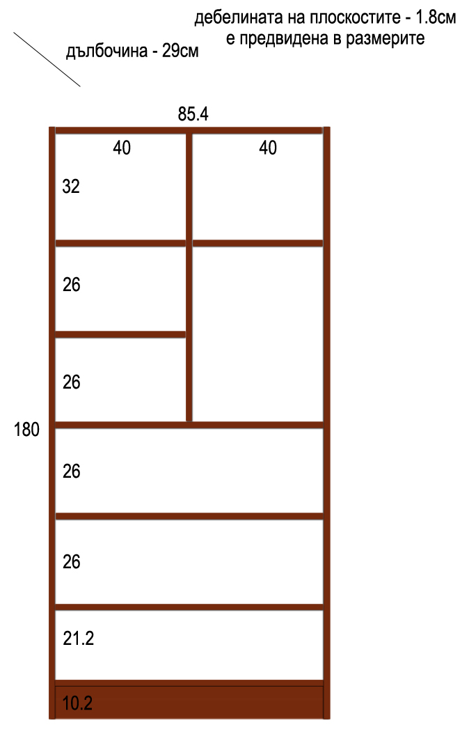

Не успях да си харесам от моделите из магазините и реших да си нагодя сам една етажерка.
Прикачил съм няколко снимки на това, което се получи.
Първото нещо, за което бих помолил, е ако забележите проблем някъде, да споделите.
Второто е да ми препоръчате място, в което ще ми го изработят сравнително евтино.

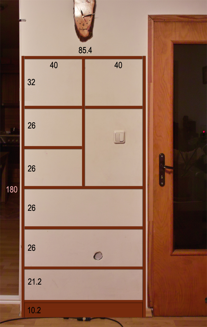

И третото (но не по важност) е един съществуващ проблем. Както може да се види от снимките, ключът за лампата ще се пада отзад.
Давайте идеи за решение, първоначално мислех там етажерката да няма гръб, но седи грозно.
Благодаря предварително!

marmoz - специалист
Ето ти решение за контакта :)
simeonovvv - напреднал
Мерси, мислих го и този вариант, в крайна сметка може и така да го пусна.
Остава молбата за препоръки - сигурен съм, че някой е оставал доволен от изработка на собствен проект, похвалете се :wink:
marmoz - специалист
Бих ти казал как може да го направиш сам,ама за фирма ме хвана натясно :) :) :)

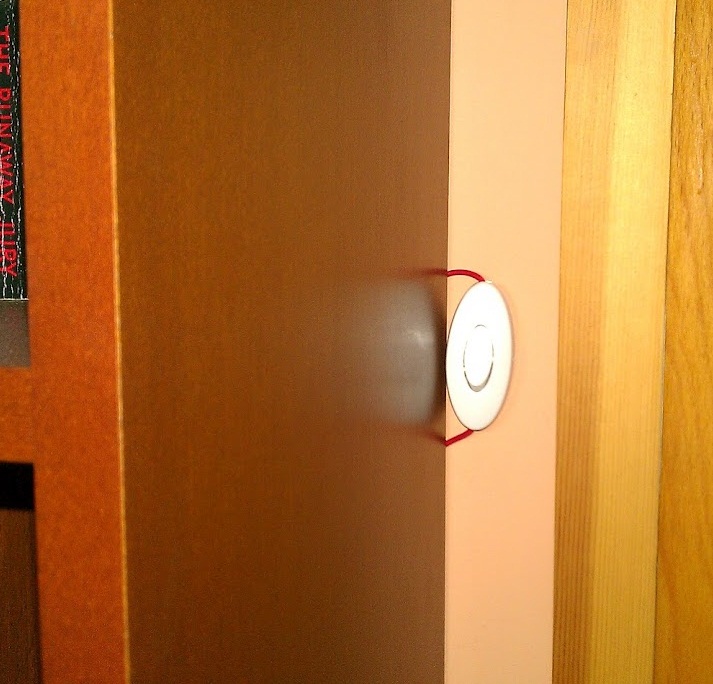

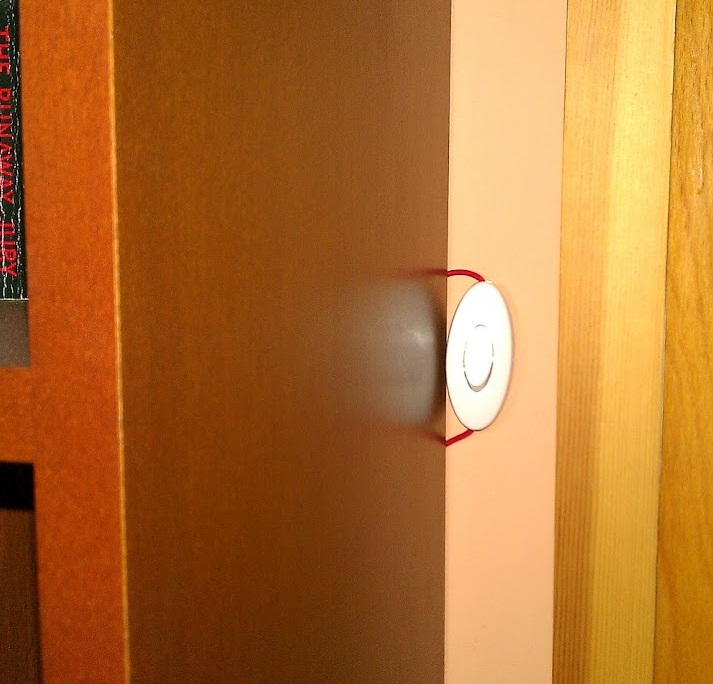

davido - специалист
Здравей,
и според мен по-добрия вариант е да пробваш сам да го сглобиш, но ако не ти се рискува мога да ти дам координати на фирма където аз си правя нещата и поне според мен цените са добри http://stemar-bg.com/

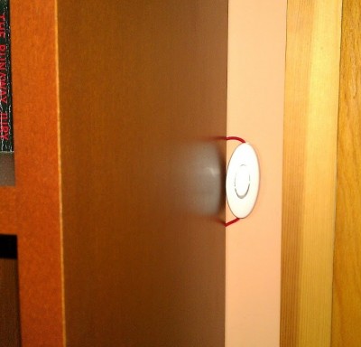

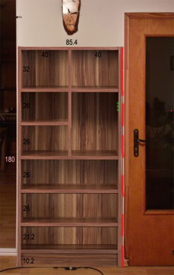

Относно осветлението - аз правих едно подобно стелажче със същи проблем с ключа.
Понеже ми седеше грозно част от конструкцията да е без гръб, направих стелажа 18 мм по-тесен, отдясно залепих втора страница и оттам пуснах ключа. С червено ти маркирам втората плоскост, а зелено е ключа като ти ще виждаш само неговата страница. ако го облепиш във фолио подобен на пдч-то цвят, хич и няма да се вижда.
Предполагаем вид copy.jpg (85.07 KиБ) Видяна 3784 пъти
Дано съм ти помогнал.
davido, мерси за варианта, макар и със закъснение.
В крайна сметка се отказах от поръчкова етажерка и си взех готова, заради двойно по-ниската цена.
P.S Проблема с ключа на лампата се реши с мързеливо ключе, защото жилището не е постоянно и няма смисъл да адаптирам етажерката за тази ситуация.

colyo - специалист
Аз бих сложил допълнителна плочка ПДЧ отвътре на мястото където ще е ключа и бих си монтирал (вградил) ключа отстрани на етажерката.
В краен случай може и ключ за външен монтаж.
