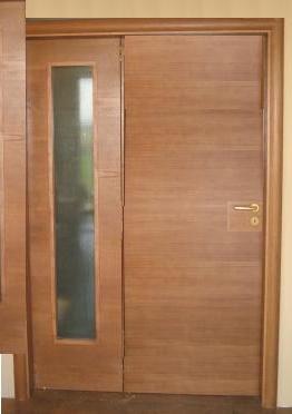

Ето така мисля да изглежда горе долу вратата -
Така би трябвало да изглежда вратата - пдч 18 мм ( без стъкло)
Въпроса е дали мога някъде да намеря механизъм за плъзгащи врати, който да прави завой
Идеята ми е малката част на вратата да завива покрай стената.

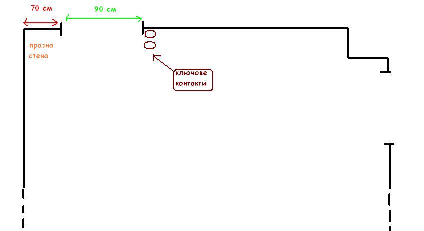

Проблема е, че нямам достатъчно място за цяла врата -
ето скица на хола
Рисунка на хола и липсата на достатъчно място за цяла врата
Ако имате идеи къде да намеря подобен механисъм, ще съм ви много благодарен.
Ако не успея - ще оставя малката част висяща без механизъм и ще намеря начин, в момента, в който опира до стената, да завива.

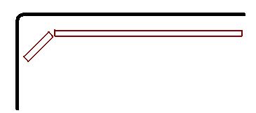

Така си го представям погледната отгоре -
така си представям механизма за плъзгащи врати - визия отгоре

1 - няма как защото има контакти, осветление, вградени рафтове и т.н. които пречат.

Това, че имаш фуга между 2-те крила се рещава с лепяща прахова четка. Същата се използва при гардеробите с плъзгащи врати.
Ако направиш 20 см. крило то няма как да завива. Поне не с нормално струващ механизъм :)
Крилото ще ти е крайно, а посредством пантите ще го отваряш, за да получиш целият светъл отвор.
Ще се клати доста неприятно при движение на вратата, иначе ще е стабилно с пантите от конструктивна гледна точка. Вариант за спиране- стопер, горен или долен.
Ако направиш цяла врата на 90 см. пак ще имаш достатъчно място за преминаване - всичко над 67 см. е плюс, а тези сантиметри са достатъчни за нормално преминаване.
