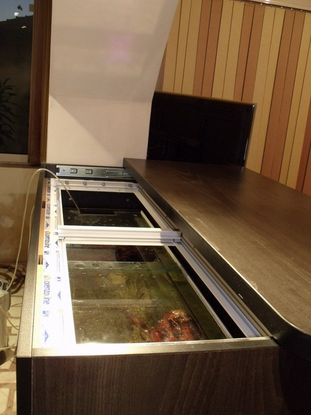

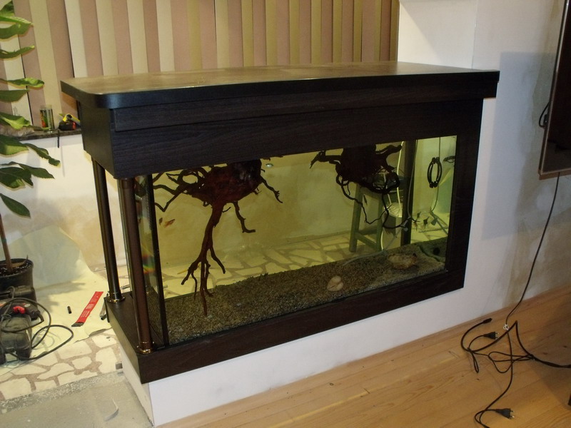

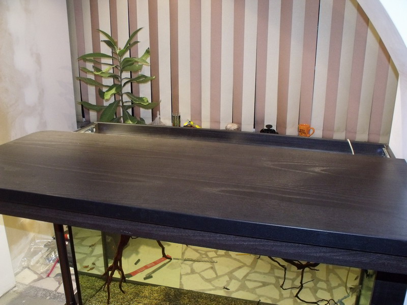

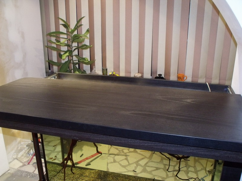

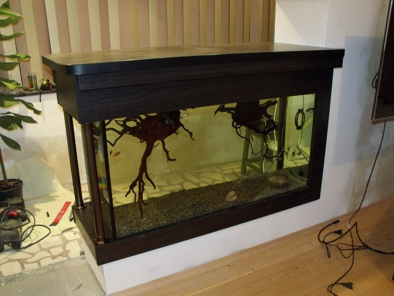

Напоследък все правя някакви нестандартни неща...

Само корените трябва да потънат :lol:
Не мога да видя къде са лампите на аквариума :?
shadowman - майстор
Не са поели още корените и лампите още не са сложени но са предвидени да се захванат за алуминиевата рамка.
bisplus - специалист
колега..сподели малко за материала..МДФ или ПДЧ , широките детайли ми приличат на здвоена плоскост с широк кант. А тази рамка от АЛ профил каква функция изпълнява, вадачите обиновенни за чекмеджета ли са....аз също ще правя нещо подобно за това ми е интересно....иначи евала, бая си си поиграл.

Тани - модератор
Не само заради лампите предполагам.Най вероятно това е капак , който да спре водните пари и пръските , за да не гние "дървото"

shadowman - майстор
Начи плота е изкъствено одебелен за да не тежи много на механизмите че стана бая голям и тежък, самите механизми са съчмени с пълно изтегляне, материала е ПДЧ. Изрязах два детайла на буквата П и ги хванах с парче от материала което ся е между стената и аквариума, отсреща направих конструкция която да стъпи здраво, тръбите си бяха идея на клиента а и самата идея а аз трябваше да я реализирам, тия тръби крепят почти цялата конструкция. Алуминиевата рамка си бе направена вече и идеята и бе да се захванат лампите, но пък я хванахме за материала и заздравихме конструкцията. Стана добре, направих каквото искаше човека, тия неща са от ония които може би докато се занимавам с това няма да го направя повторно.
