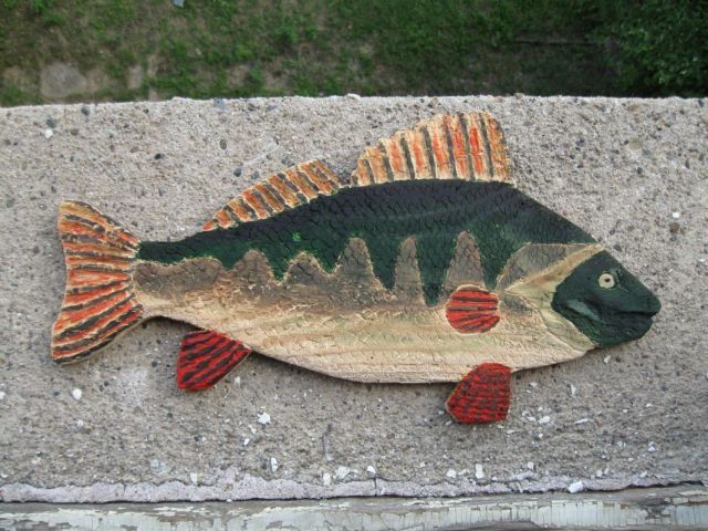

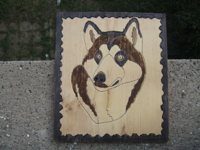

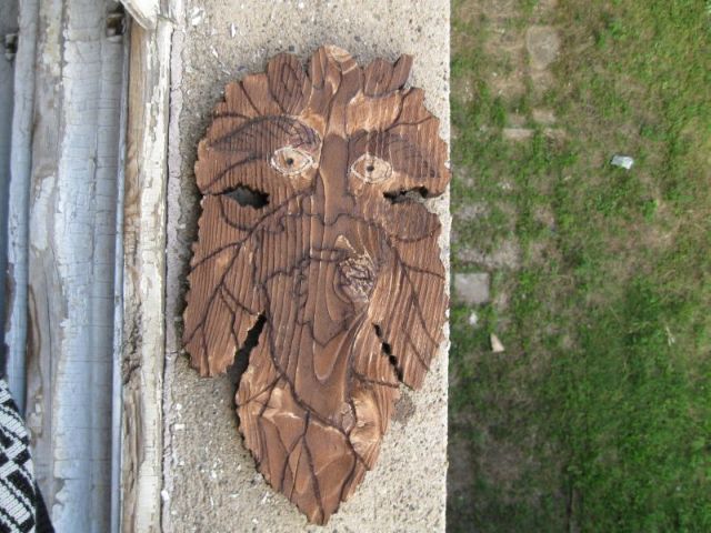

Втори опит за качване на въпросните снимки. Както казах и по-горе идеите са откраднати от форума. А дървото е чам.
Първият ми опит
Вторият ми опит
Третият ми опит

Не съм, защото ми се вижда много трудно. Самото придаване на обем ме плаши, а ако се отнеме повече материал отколкото е нужно, може и да не подлежи на оправяне. Всъщност така с приказвам, но следващата стъпка е наистина да пробвам с длета.
Като правих рибата си измайсторих едно длето заради люспите. Мислех си, че ще е фасулска работа, но се оказа, че наместа длетото влиза лесно, на места много трудно, а на места смачква дървото вместо да го срязва. Абе новобранска работа. Като направя нещо с длета ще се похваля без подкана.
