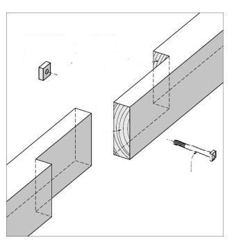

Нещо такова би трябвало да представлява.Двте ребра се съединяват върху средната столица
свързване чрез присядане и болт
просто свързване чрез разминаване посредством винтове
