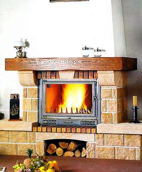

За камината ми е необходима добре изсъхнала дъбова греда със сечение 14х14 или 12х12 сантиметра, и качествено разбичена тия от старите къщи не стават щото са оформяни на ръка и са грозни. Ходих и в магазина срещу трамваиното депо но там имат само на талпи по 7-8см. дебелина и 20-25см широки, но греди няма. Необходима ми е една бройка с дължина около 3 метра. Предварително благодаря.

walko - специалист
Това със слепването съм го предвидил като последно решение, защото и в магазините за камини предлаганите облицовки са със цяла греда, а и аз съм с горивна камера с водна риза и няма да е като на открито огнище. Лошото е че в магазина продават цялата облицовка (2300лв.???-тия са луди.на мен до тука ми излезе500-600лв.)само греда не дават. А варовик при каменарите от Бакерена фабрика колкото щеш, гнайса си е почти без пари, гипс картона тоже, ама с гредата зациклих. :lol: А идеята е за нещо такова.
