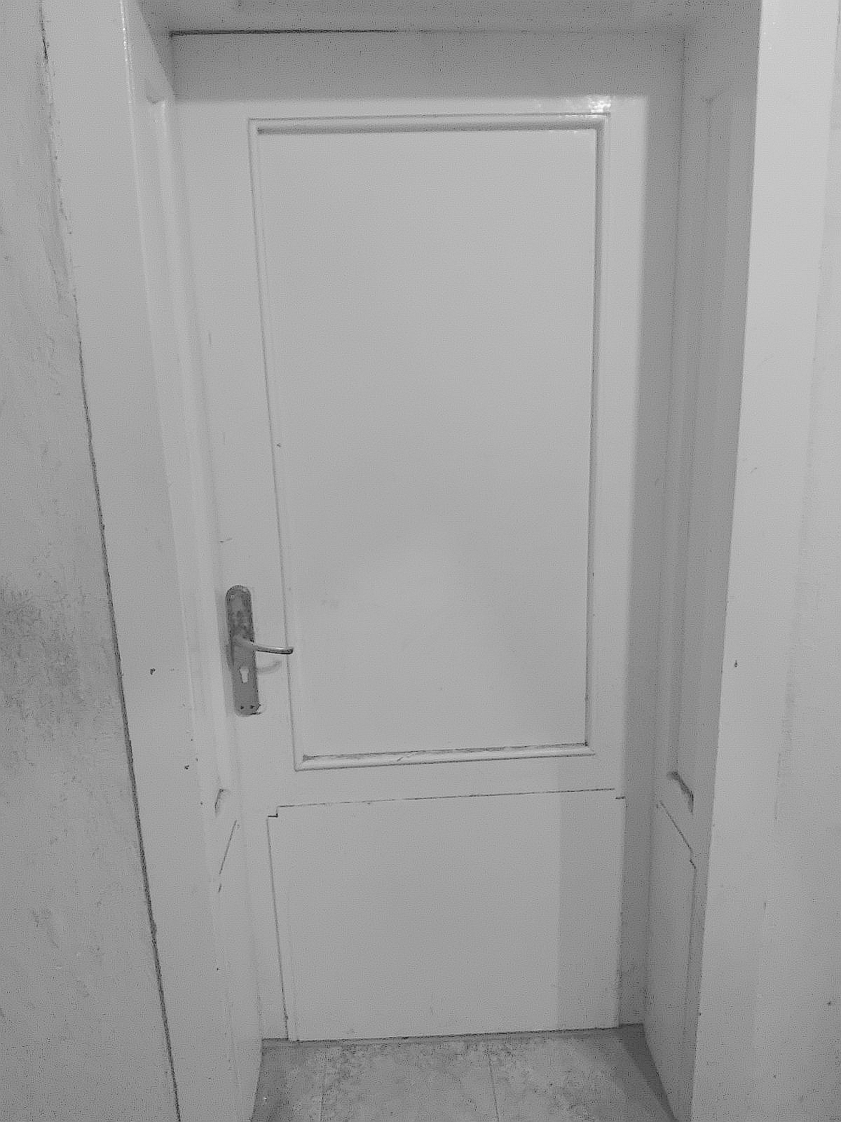

При дебелина на вратата 4см какво по ефективно от фибрана да сложа? Вата или стиропор? Все си мисля, че каквото да сложа все ще е по-добре от сега. Най-добре да е твърдо за да не се свлича. Така или иначе трябва да залепя шперплата по средата за да не се изтумбва. По-добре да стегна тези врати отколкото да слагам нови.

Аз на вратите на работилницата съм слагал 2см каменна вата плътност 130кг/м3, но осовно за шумоизолация, топлоизолацията е на второ място. esp-то i xsp-то кънтят иначе за топлоизолация стават. Но не знам колко ефект ще има, защото няма да можеш да сложиш 2см, според мен по-добре си сложи нови табли от 20мм шперплат и боядисай целите врати и ще станат като нови.
