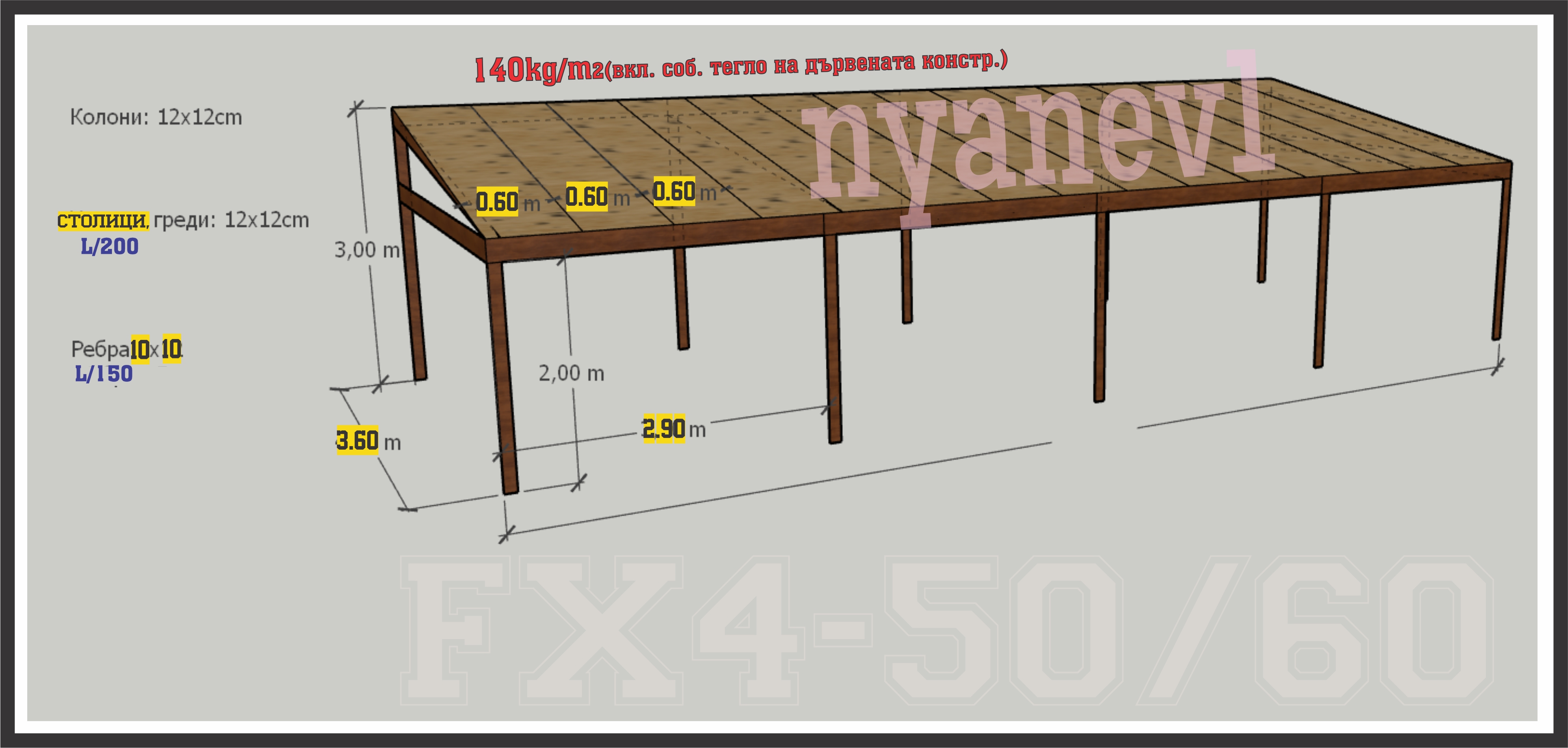

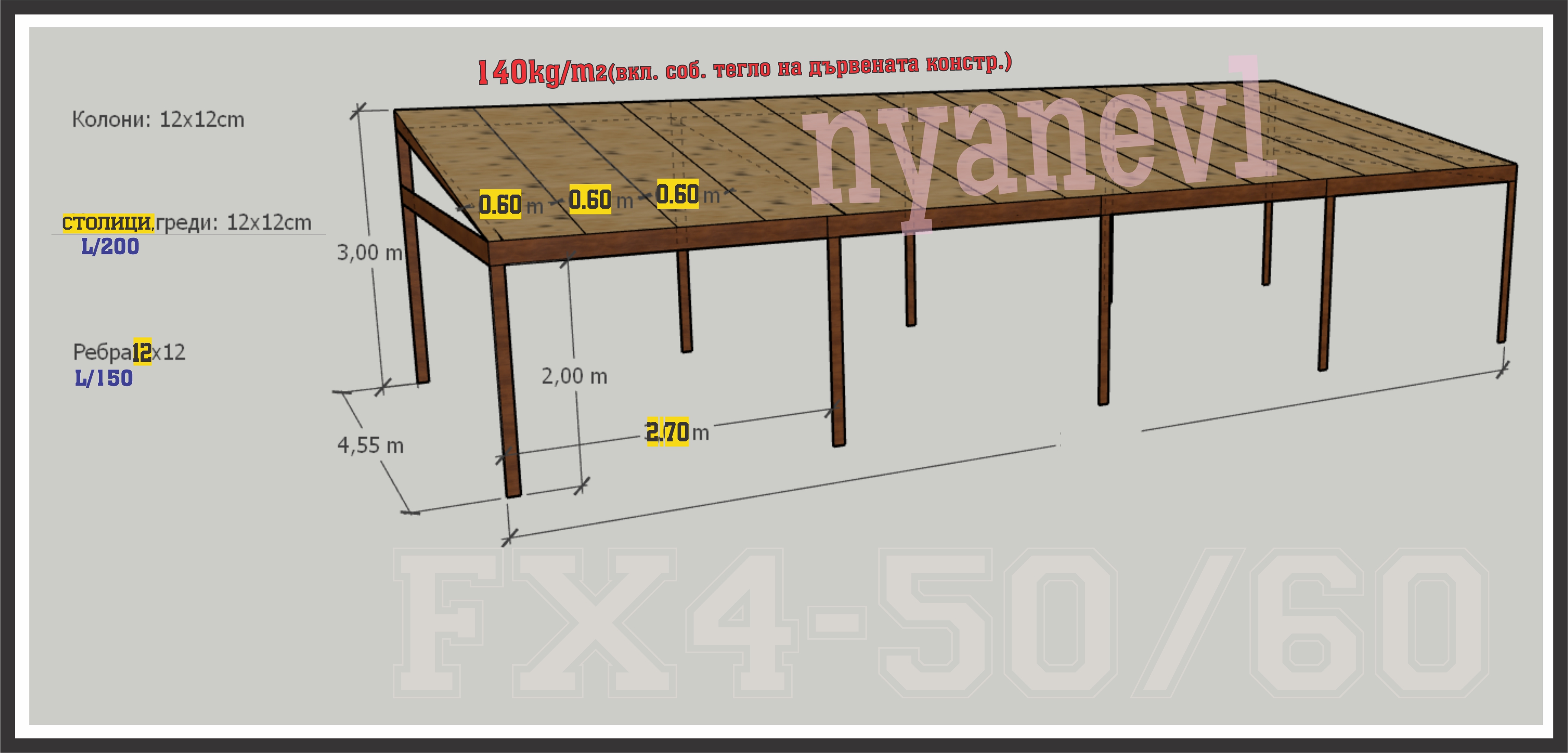

20 мнения в "Изчисление на дървени покривни конструкции"

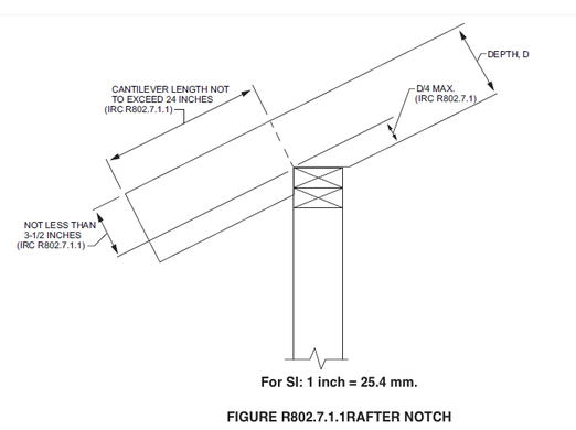

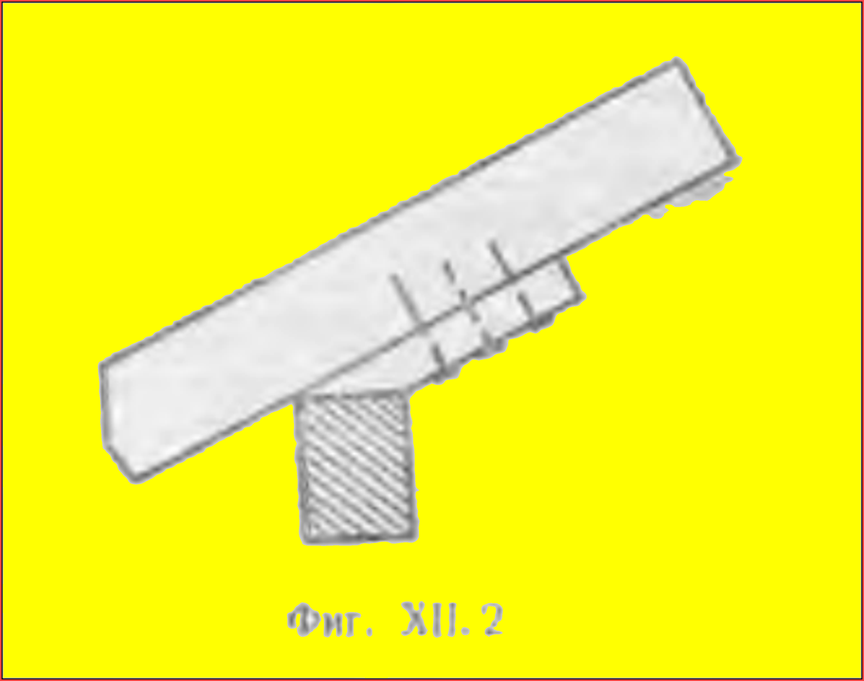

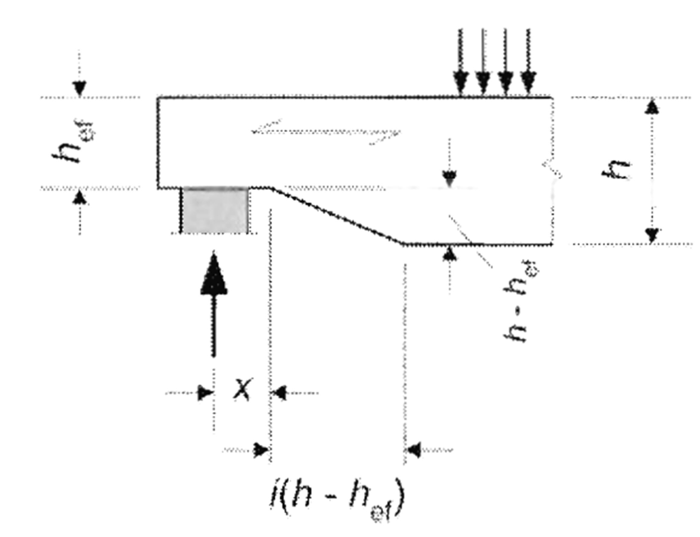

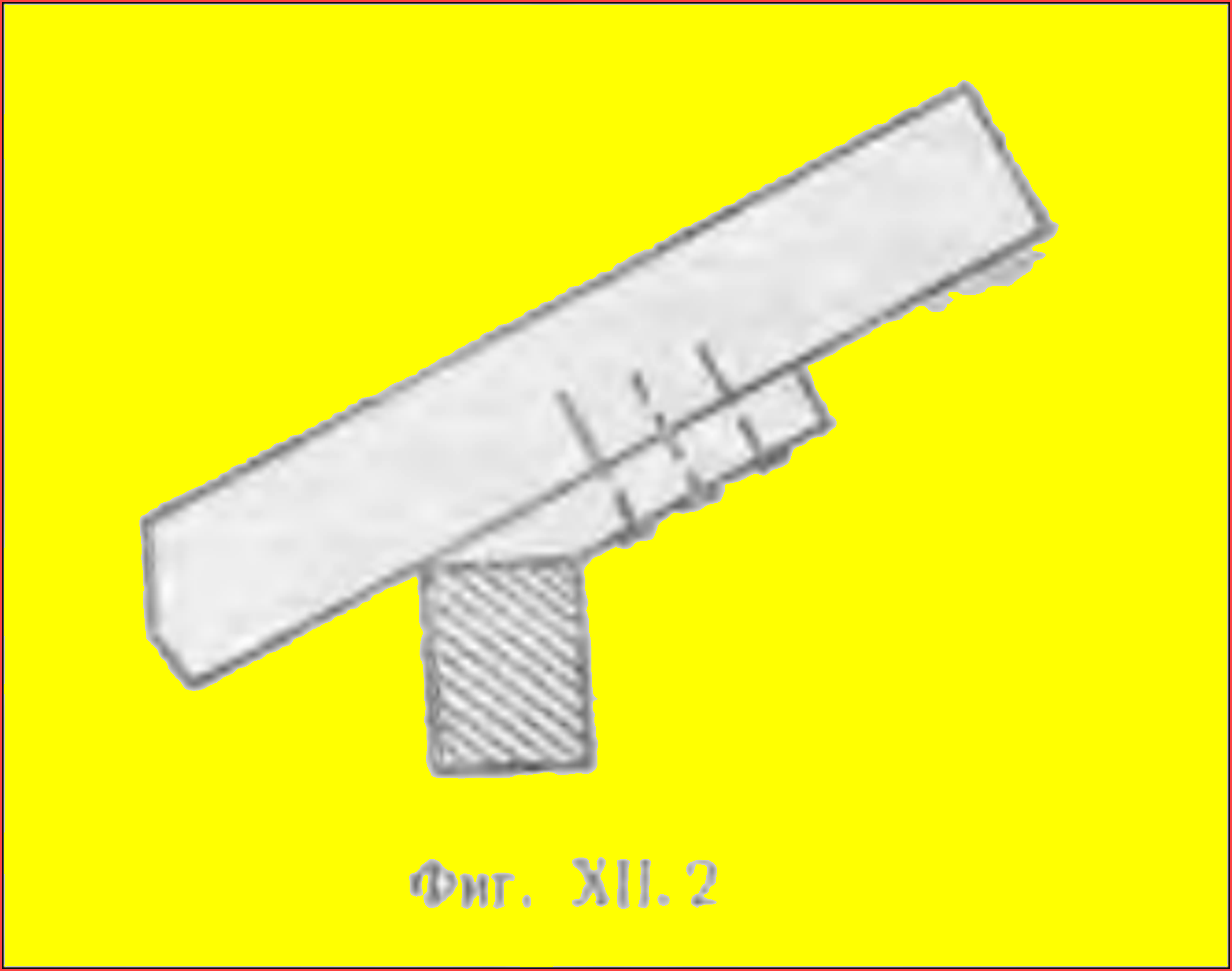

Ребрата се зарязват максимум ¼ от височината, като цялата височина на ребрата трябва да е не по-малка от 12см, защото ....... не излизат при изчисляване на срязване.
От друга страна 90 градусовото зарязване не е позволено, поради натрупване на напрежения. Прави се възможно най-полегато.

И безброй къщ лии, по селца и паланки, чиито покриви са със зарязани 10ки да се препокрият наново, само защото в твоята програма уравнението "не излиза"?!
Блу, "не ставай смешен", ами смени програмата, или каквото там е необходимо!

чет сеп 04, 2025 2:33 pmТрифон П.Трифонов написа: И безброй покриви, по селца и паланки, чиито покриви са със зарязани 10ки да се препокрият наново ?!Бъркаш дърводелството с норми за проектиране на дървени конструкции.
Въпреки изчислените ребра и столици, все ще се намери някой дърводелец да прецака съединението, черпейки мъдрост от мебелните сглобки.

чет сеп 04, 2025 7:00 pmТрифон П.Трифонов написа: На всичките се спазваха стриктно строителните норми на Албиона.http://kab-sofia.bg/images/stories/norm ... constr.pdf
Чл.63. Съединяваните елементи се проеряват в местата, отслабени от съединителните средства, на якост по I група гранични състояния.

Има резон в последното, но не съм го виждал никъде. Зарязването е масово. На покрива на моя хамбар зарязах поповете и завъртях столицата. Прецених, че така покрива ще понесе много по-голям товар отколкото с подрязани ребра. Поради това съм ползвал по-тънки греди за ребра. Все пак е постройка която не ми трябва, но я ремонтирах само за да не се руши.
