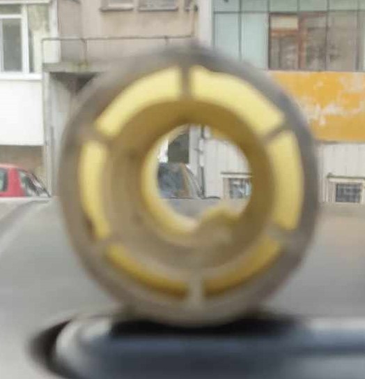

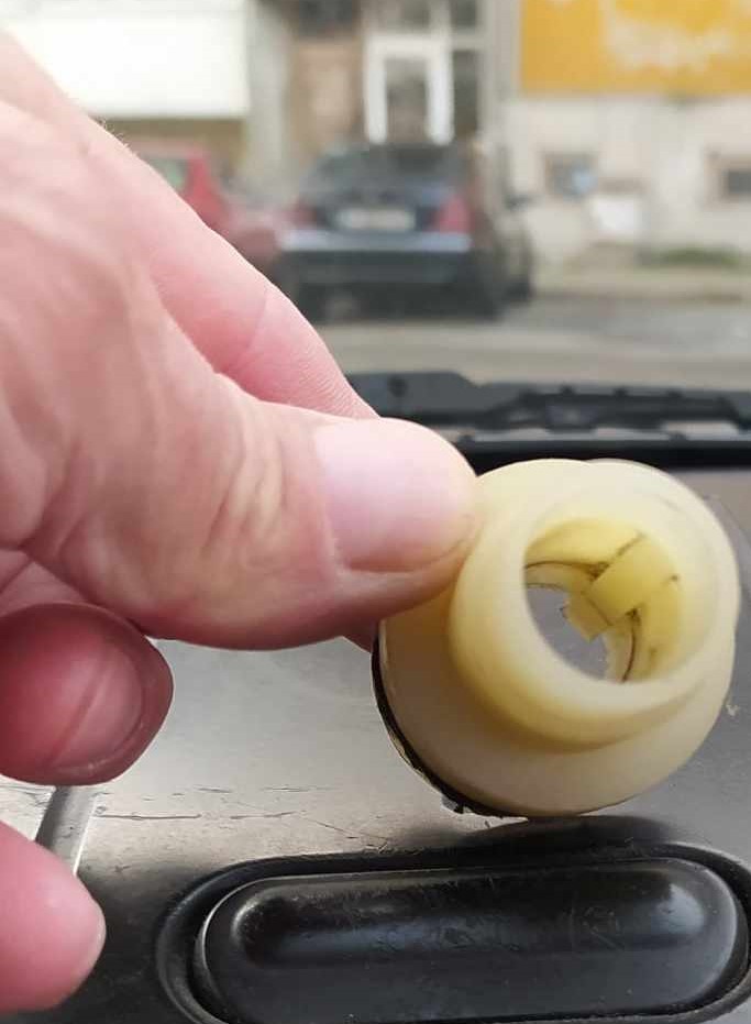

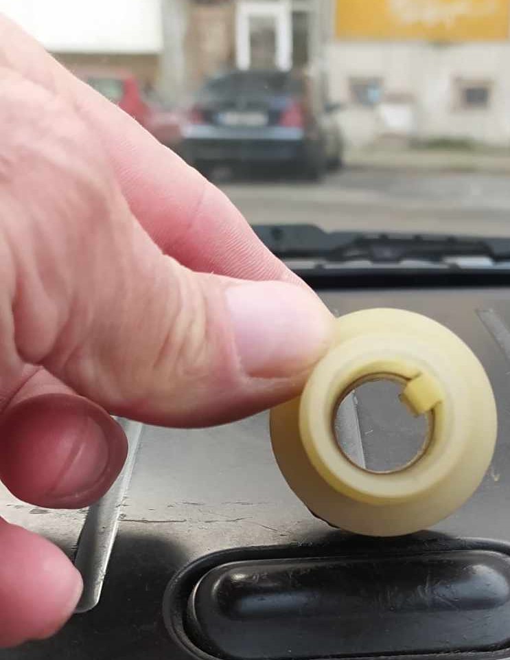

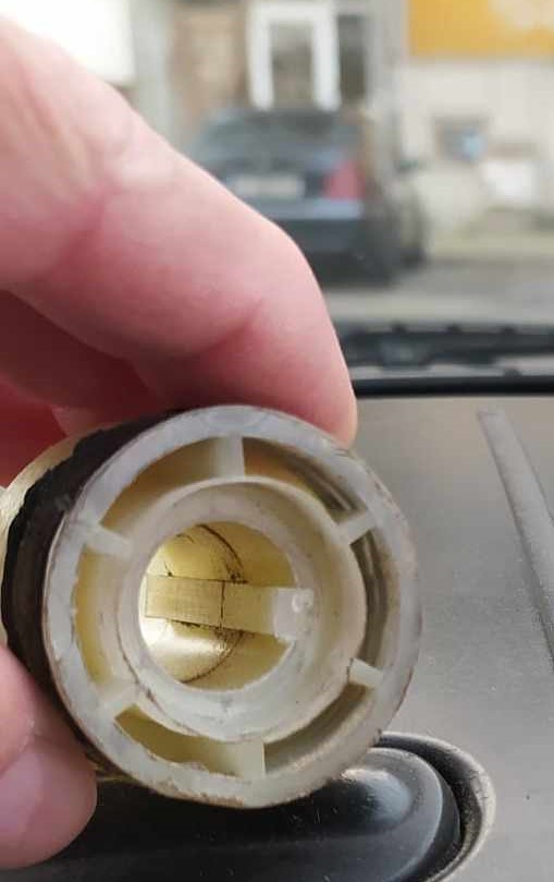

Здравейте, аз и баща ми търсим названието на част от банциг Lutz Boss. Разбира се и ако някой знае откъде може да се закупи, също би било полезно. Прикачвам снимки на въпросната част. Благодарим, че ни изчетохте! :partyman:

Решениято е просто и бързо. След като производителя е направил детайла от полиамид значи не е подложен големи натоварвания. Прави се от алуминий на струг с вътрешен шпонъчен канал и цяла метална шпонка при сглобката с вала.
