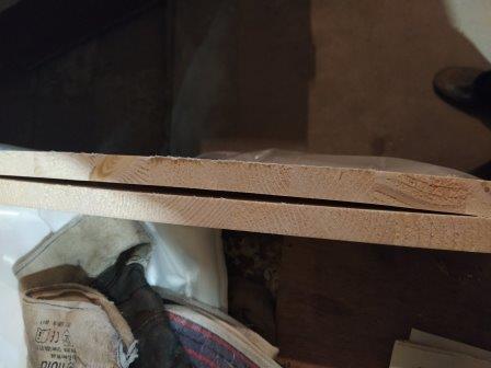

Купих масив два броя и ги оставих в гаража, който е неотопляем. След около седмица масивите се извиха.
Моля, за съвет как да ги изправя.

Крива жена и криво дърво...Рендосване, но зависи как и колко е изметнато.
radius - майстор
Тия слепени летвички сега сигурно са на 2см, ако ги рендоса ще станат като фурнир.
mavryt4o - майстор
Разбичване, изправяне на канта под 90 градуса и пак лепене
mkocev - специалист
Като направиш изделието, ще ги изправиш при сглобяването. Предполагам, че все за нещо ще се завинтят или залепят :)
bisermonov - специалист
нед мар 14, 2021 9:17 pmmkocev написа:
Именно..
Аз бих постъпил по същия начин.
