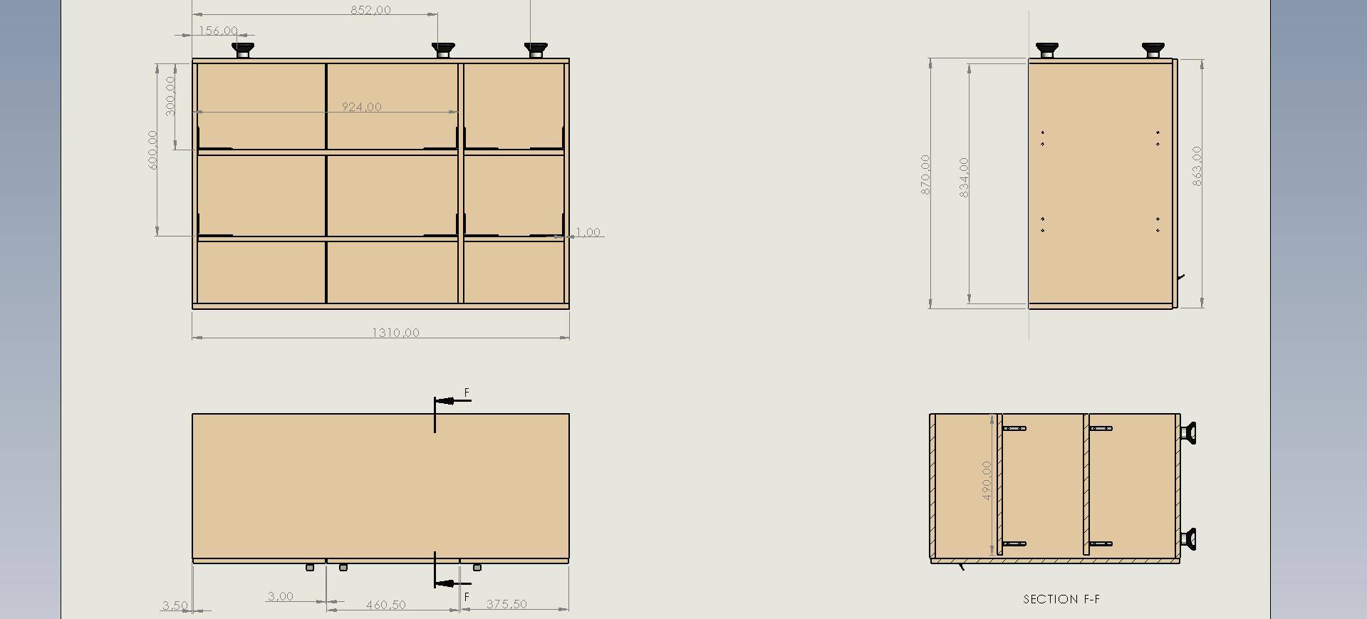

Обръщам се към Вас за съдействие - като останахме толкова продължително вкъщи, се захващаме с неща, за които не сме имали достатъчно време или за които трябва да се отдели повече внимание. Та и аз имах идея да си направя един шкаф и дойде времето за реализацията му. Тъй като готовите модели по магазините не ни допадат като функционалност и като размери, решихме ние да се опитаме да го направим. Разбира се има детайли и неща, които трябва да се вземат в предвид. За целта изчетохме доста теми, мнения и публикации във форума, които ни помогнаха да изчистим някои пропуски. От голямо значение е да се дадат точният размер на детайлите - ще посетим склад или магазин, където предлагат рязане на плоскости (у дома няма възможност за рязане). Ще споделя с Вас крайният резултат и ще помоля за съдействие - правилно ли са изчислени размерите?
Шкафът е с размери в мм - 1310 дължина/500 ширина/870 височина. Плоскостите са с дебелина 18мм. Ще има три вратички и вътре по два рафта.
Начертахме шкафа, като сме се постарали да бъдем максимално подробни в размерите, прилагам линк към чертежа:
[https://1drv.ms/u/s!AulZPIeghVMPlALmhV7 ... 7?e=x1cZd8]
Благодаря за отделеното време!

Информацията която давате е недостатъчна. Посочените размери са крайно недостатъчни за да се каже има ли грешка или няма.
При зададените габарити, ако дадете списък с размерите на детайлите и вид кантиране, ще сме по полезни.

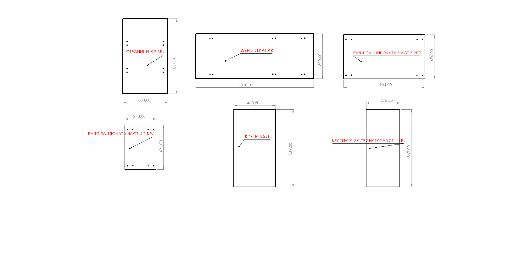

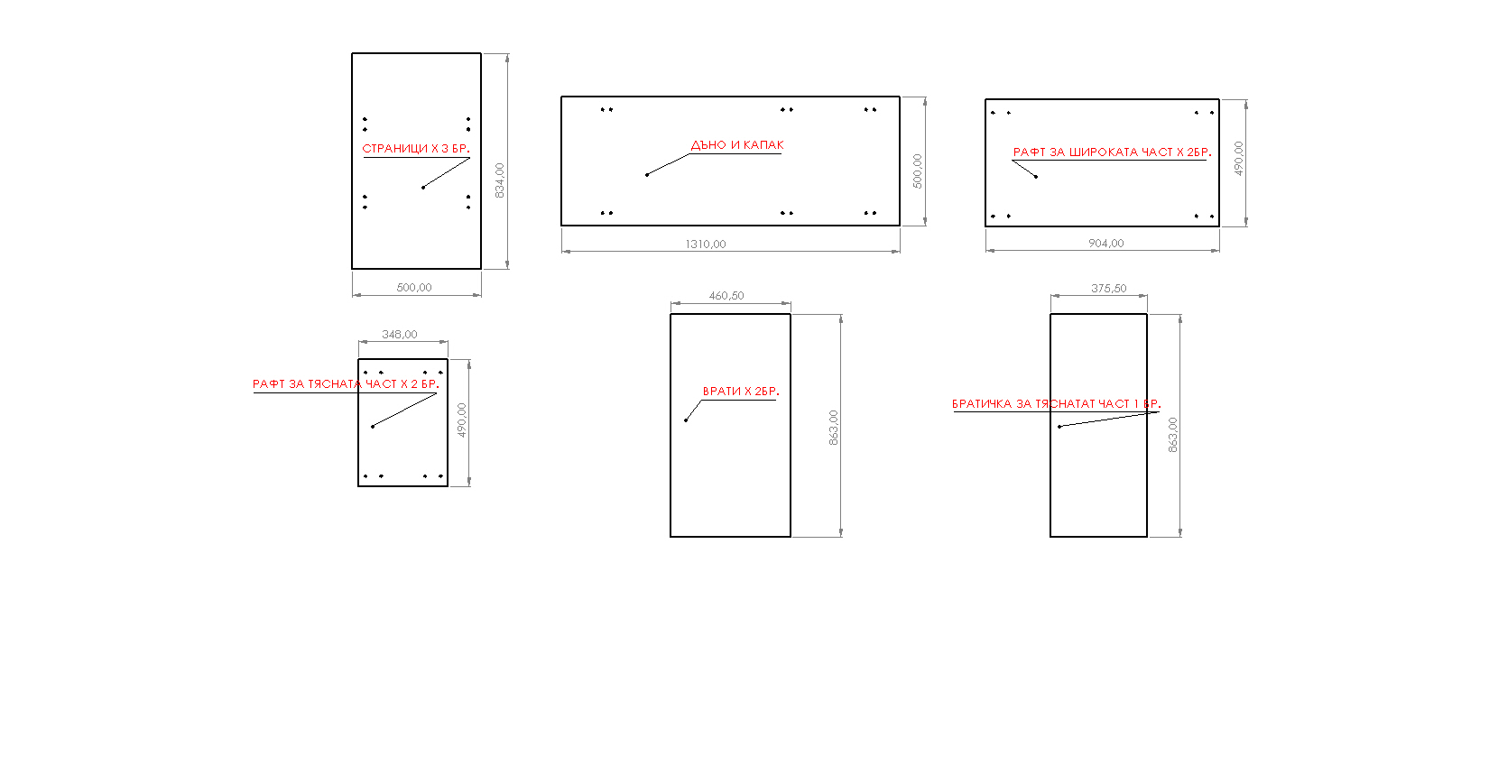

Това са размерите на елементите, като в тях е включен PVC кант.

Първо махнете тези 0.5мм и работете без тях. Дървообработване е, не машиностроене.
Рафта или да е равен на светлия отвор между страниците или - 1мм от отвора.
Центъра на делителната страница да съвпада със средата на фугата между вратите иначе ще берете ядове с отстоянието от ръба на вратата до отвора за панти. Както и с вида панти. Вие си решете кое да преизчислите-вратите или рафтовете.

Благодаря за съвета. Ще преизчислим вратичките. За пантите - смятаме да използваме изхвърлящи панти - какво отстояние да предвидим помежду им?
miliad - майстор
Вие сте предвидили 15мм препокриване на канта, и 3мм фуга между вратите.
Какъв точно ви е въпроса?
