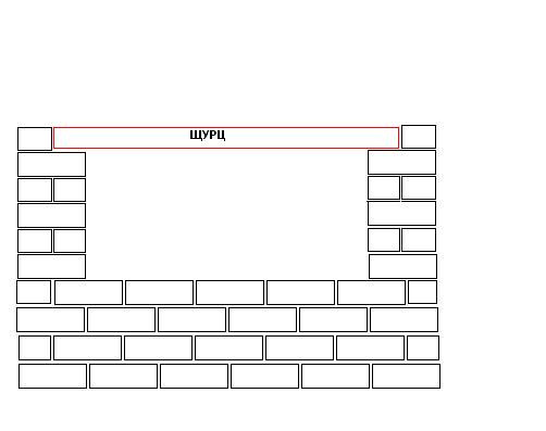

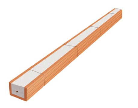

Предстои ми усвояване на тераса искам да използвам щурц, който да сложа над прозореца но до момента не видях как да се закрепи стабилно .Видях, че се продават щуцове като тези от снимката циментова отливка с дупка в средата и керамична обвивка от трите страни. Въпросът е дали конкретния щурц е подходящ, по дадената схема може ли да се използва или има друг начин, терасата естествено ще се зида с итонг , и как се закрепва стабилно ?

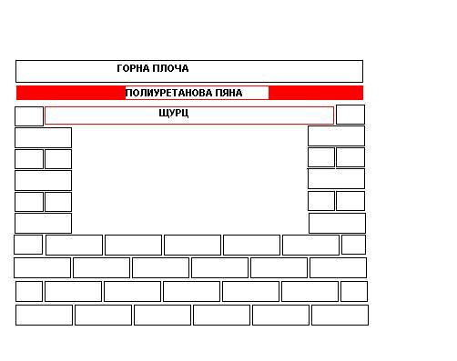

Благодаря за идеята но предпочитам по метода на щурца защото:

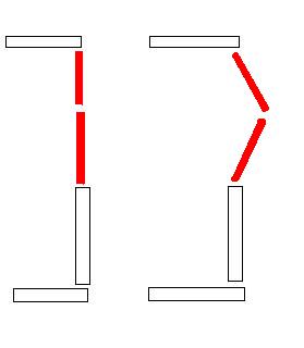

Терасите на целия блок през кумунизма бяха остъклени винкел и стъкло можеби в момента 20% от тях са се свили все едно че между горната и долна плоча разтоянието е намаляло.Подобно на схемата, която дадох червените линии са винкелната конструкция погледната отстрани.Незнам какъв е проблема и немога да разбера можеби е недеостатък в конструкцията тъйкато почти всички са еднакви като синята схема.
Та идеята е последния ред итонг и щурца да са отделени с полеуретанова пяна от горната тераса.

Писна ми едно и също да се коментира 100 пъти!Има си бленди-дистанционери за дограма, които ти осигуряват свободното отваряне на крилата и аванс за изолация на тавана, монтаж на пяна и не се вкарваш в измислени филми.Сгъването на винкелите е вследствие провисването на горната тераса, почти сигурен съм, че и тя е остъклявана и набутана с някакви тежки неща, но може да си висне и сама от годините.
schuldiner - майстор
А случайно да ви увисват таваните в стаите към терасите? Ако са на една плоча еркерно, нормално е като се натовари дългото рамо (примерно с няколко тона замазка заради обикновено "стандартно" кривия под), да се навири късото, т.е. терасата. Щом надигат, аз лично в никакъв случай не бих зидал. Още по-малко с итонг. Профилната конструкция (метална, дървена, ако щеш и ПВЦ) има поне някаква еластичност (макар джамлъкът да няма)...
ПП Спокоен, те се надигат, не увисват... Дистанционерите спасяват, ама ако напрежението се предаде на зида, знаеш какво следва...

Spokoiniq - аз съм съгласен стеб ама като идваш на море мини и питай някоя фирма за дограма по въпроса да видиш какво ще ти кажат. Това, което ми направина на другата тераса е, че добавиха над дограмата един профил предполагам PVC като самата дограма тъпо ми се вижда и немога да разчитам със сигурност на него при проблем.Затова искам да го направа като на схемата.
schuldiner -освен на остъклените тераси несъм забелязал някакви други провисвания или надигания. То и на тях несъм забелязал просто винкелната конструкция се свива но не на всякъде.
8180 - майстор
service_chocho написа:
Чувал съм, че подобна "мека" връзка на неносещите зидове с конструкцията е нормативно противоземетръсно изискване (вече).
